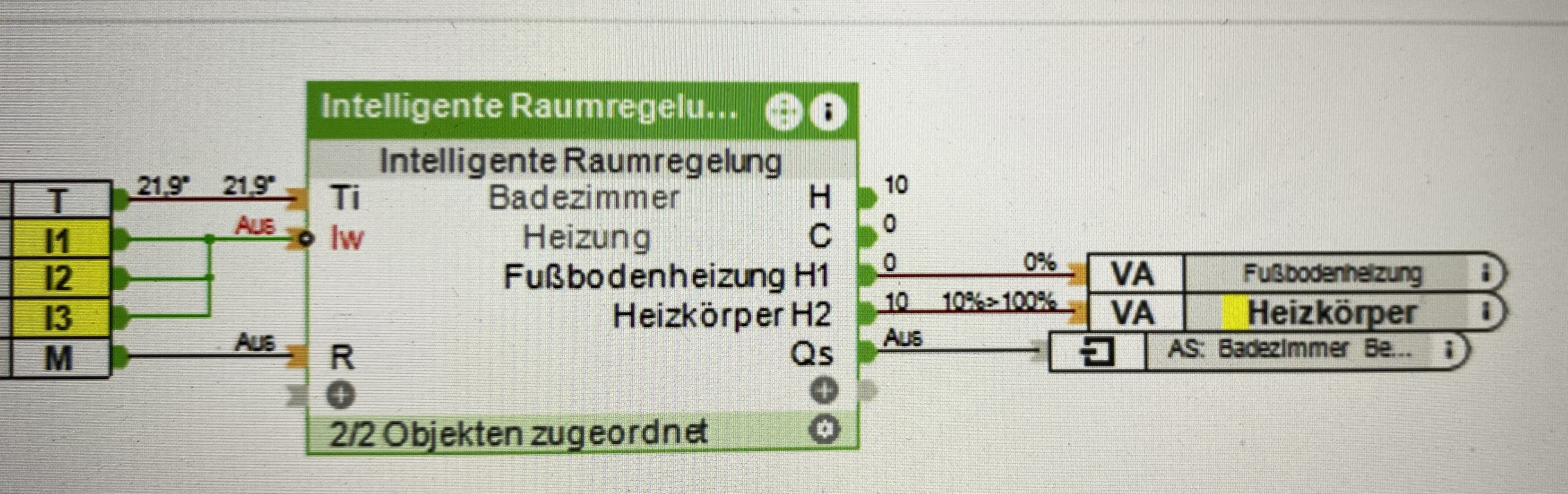

        Ich habe die beiden Ausgänge seit Anfang an belegt, siehe Foto im Anhang. Der Ausgang "Heizkörper" wird bei Unterschreitung der Temperatur dauerhaft aktiviert (H2=10 in diesem Moment) und der Ausgang der Fußbodenheizung nur sporadisch (H1=0 in diesem Moment).

          Triple-M
          so wie ich das lese, willst Du das Stellventil für die Heizkörper zur Spitzenlastabdeckung betreiben. Das Stellventil der FBH soll die Grundlast abdecken. Damit braucht es eine Sequenzschaltung (FBH 0-100% in Folge Heizkörper 0-100%). In wie weit dies mit dem Klimacontroller direkt geht bin ich mir nicht sicher, weil ich diesen nicht nutze. Die Loxoneanleitung hilft mir hier nur bedingt.
          Welchen Ventiltyp verwendest Du bei Dir (Datenblatt).
          Ich beschreibe einmal meine ursprünglich geplante raumweise Sequenzvariante, jedoch noch mit dem IRR-V1 (aus Config 7). Meine Stellantriebe für Heizkörper und FBH haben 0-10V Ansteuerung.
          Am Ausgang AQ (stetig 0-10V) nachgeschaltet habe ich zwei Sequenzer jeweils für FBH und Heizkörper
          - Seqenzer 1-FBH: Ansteuerung 0-5V entspricht 0-10V (0-100%) Stellsignal FBH
          - Seqenzer 2-HK: Ansteuerung 5-10V entspricht 0-10V (0-100%) Stellsignal Heizkörper
          An dem jeweiligen Sequenzer-Ausgang werden die Analogausgänge für die 0-10V-Stellantriebe angebunden.
          Die Stellventile in der FBH habe ich im Zuge des durchgeführten hydraulischen Abgleiches inkl. Thermischem Abgleich deaktiviert (immer 100% geöffnet angesteuert). Die raumweisen IRR IRR-V1 verwende ich seit Jahren nur noch zur Spitzenlastabdeckung mittels Heizkörper. Die Heizkurve der FBH-Vorlauftemperatur ist so eingestellt, dass ich gerade meine Komforttemperatur erreiche.
          Gruß Michael

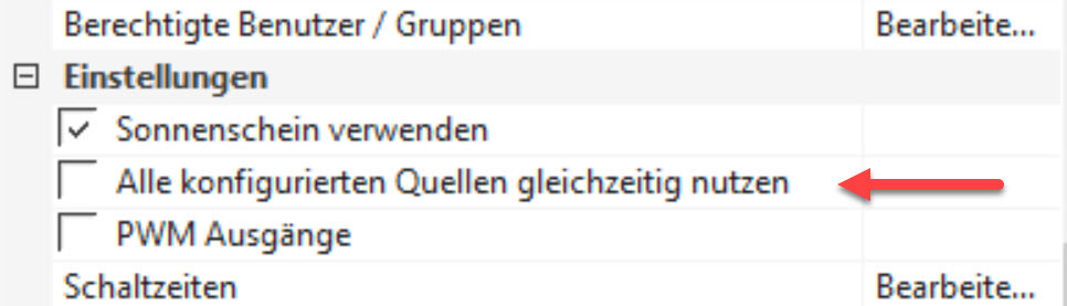

            Triple-M Das hast du gesehen bzw. kennst du? Wenn du zwei Klimacontroller verwendest und möchtest das beide aktiv sein können...
            Klicke auf die Grafik für eine vergrößerte Ansicht  Name: 07-10-_2020_17-45-04.jpg Ansichten: 0 Größe: 53,5 KB ID: 268856

              War nicht aktiv, habe es aber gerade probiert. Selbst wenn ich das aktiviere und die Soll-Temperatur im Raum erhöhe, wird nur der Ausgang "Heizkörper" aktiviert.
