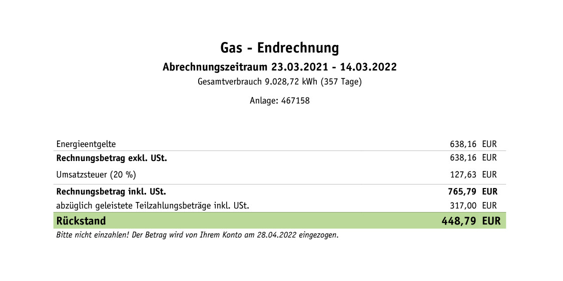

            Bis vor Kurzem (Dez 21) hatte ich 5,x cent/kWh Gaspreise, das wurde nun auf 7,4 cent/kWh angehoben und mit der neuen Umlage komme ich auf knapp 10 cent...
            In der Nachbarschaft wurde es unruhig, als die ersten eine Erhöhung erhielten... momentan liegt der Preis bei einigen um 19 cent/kWh.

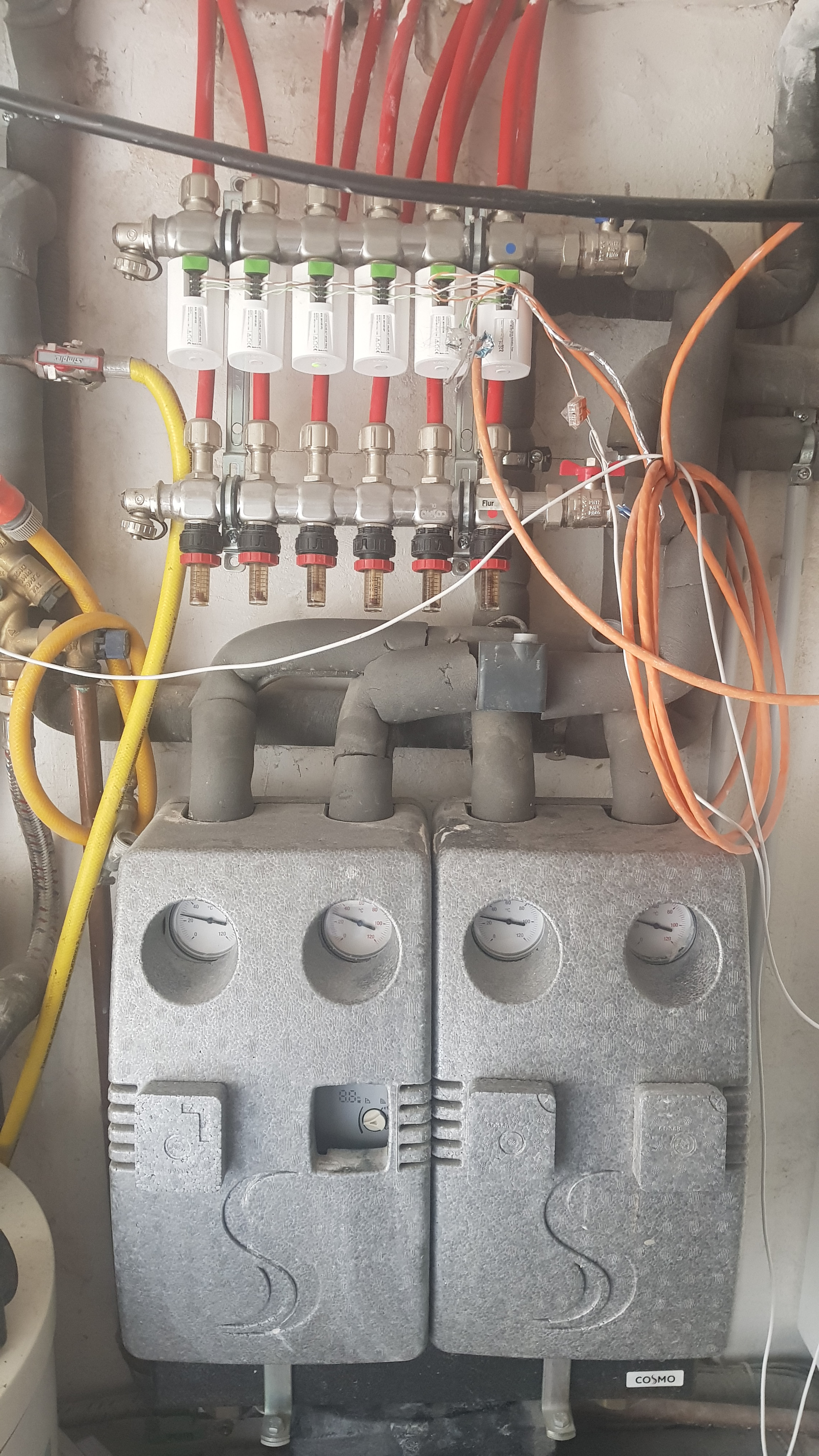

                hier nochmal ein Bild...
                BITTE nicht ausschimpfen wegen der Optik... ja die Anlage wurde mit viel Liebe durch den HB gebaut
                Ich verspreche auch, das beim nächsten Bild das CAT Kabel ordentlich verlegt wurde...
                Es ist ein noch nicht fertig sanierter Kellerraum... eben bisher nur für die Heizung gedacht...
                Das rote oben sind die Heizkreise.
                Darunter die Mischarmatur (ja, ich weiß, dass diese auf dem Kopf steht), warum das so gebaut wurde, weiß ich nicht... aber es funktionieren die Stellantriebe auch so rum...
                links FuBoHeiz, rechts Heizkörper
                darunter dann die Weiche zwischen den beiden Heizkreisen

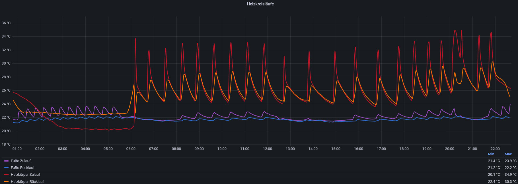

                    Nun habe ich am Vor- und Rücklauf nun 1-wire Tempsensoren und zeichne seit einer Woche die Temperaturen auf.
                    ich spiele dann mal immer wieder mal eine Woche mit höherem Durchfluss und mit geringerem... dazu muss es natürlich auch erstmal richtig kalt werden.
                    Aber, was einen wirklichen Unterschied gemacht hat ist, das "Anfassen" der Heizkurve.
                    Vorher nie beachtet, aber oft gesehen... draussen kalt, Wohnung mollig warm, alle Stellantriebe auf grün, also geschlossen...
                    Leider habe ich da nie auf VL oder RL Temperatur geachtet, oder wie oft der Brenner startet.
                    Nun habe ich in den letzten zwei Wochen (ja ich weiß, es ist nicht kalt genug für den Gesamtabgleich, aber das kommt dann die nächsten Monate) immer wieder die Steigung angepasst.
                    Denn immer geschlossene Heizkreise, weil es warum genug ist, schließen auf eine zu hohe Vorlauftemperatur...
                    Kreis: FBH von 0,6 bin ich mittlerweile bei 0,34 und die Bude ist durchgängig im gesamten EG (wo die FBH verbaut ist) auf Wunschtemperatur. Bei 0,32 ging sie etwas runter... Als habe ich wieder auf 0,34 gestellt...
                    Die Heizkreise sind nun permament voll offen.
                    Das werde ich nun über den Winter beobachten und immer wieder mal an der Heizkurve und Steigung geringfügig anpassen.
                    Die Heizkörper habe ich gemeinsam mit einer realistische und ehrlichen Eingabe aller Raumdaten in DanBasic v7 eingegeben. Das ist eine freie SW von Danfoss (ich habe Danfoss Ventile).
                    Am Ende kam ein interessanten Ergebnis für alle Räume heraus:
                    Zimmer im OG haben ziemlich groß ausgelegte Heizkörper, während die im Anbau (Holzständerbauweise), was Büro und Esszimmer darstellt, sind diese ziemlich klein gewählt.
                    Einen HK werde ich vermutlich vergrößern.
                    Es waren alle Ventile auf default vollen Durchfluss gestellt, ich habe nun von N, bzw Stude 7 bis 1 alles vertreten nach Berechung des Programmes und dies auch an den HK eingestellt...

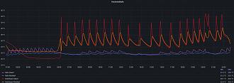

                    Was man am Bild schön sehen kann (zumindest denke ich das so)
                    FBH gut eingestellt, der Vorlauf und Rücklauf sind sehe konstant (aber hat auch sehr wenig Spreizung 1-2°C)... aber es ist draussen auch nicht wirklich kalt bisher.
                    HK steigt VL massiv an, dann fällt der wieder ab... das sehr oft.
                    Hier muss ich die Steigung noch nach unten korrigieren... bin nun bei 1.1

                    Man muss dazu natürlich beachten, dass die Therme mit 22kW (modulierend von 4,9 bis 22) leider viel zu groß ausgelegt wurde.
                    Ich habe keine wirkliche Einstellung gefunden, diese herunter zu regeln... das macht die "nur" alleine.
