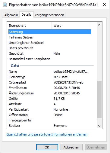

    Mal eine ganz einfache Frage: Woher weiß eigentlich das Skript, mit welchem User er sich an der Syno anmelden muss?
    • Liver_64
      Liver_64 kommentierte
      gebe mal ...&action=getuser ein, dann siehst du welchen User das Skript nutzt und füge diesen zur Gruppe http hinzu,
      Sollte i.d.R. der User sein mit welchem du an deinem PC/NAS arbeitest.

    Interessant ist nicht, von wem das php Script ist, sondern von wem die Audio Datei ist..
    Die Fehlermeldung über den Browser kann ich aber nicht zuordnen.. Hast du das aktuellste Script oder eine ältere Version? Config Version 1.1.5 vom 23.06.2016 habe ich..

      Also, meine Audio Datei ist auch von "Everyone". Meine Version ist die 1.5.1. Auch wenn ich als messagepath '//DISKSTATION/web' eingebe, ändert das nichts (gleiche Fehlermeldung).

        Ich bin mal wieder minimal weiter gekommen. Ich habe alles neu aufgesetzt (Original-Dateien, Syno-User, Config.php) und alle Berechtigungen überprüft (mit getuser erhalte ich mal meinen user, mal den Syno-User meiner Frau,was für mich nicht nachvollziehbar ist). Ich kann die Dateien jetzt über http://192.168.1.3/sonos_tts/index.p...ssage&text=Bla generieren und diese auch über die Sonos sehen und abspielen. Dennoch meckert das Skript rum und es erfolgt auch keine Ausgabe:
        Fatal error: Uncaught exception 'Exception' with message 'Error sending command: HTTP/1.1 500 Internal Server Error CONTENT-LENGTH: 347 CONTENT-TYPE: text/xml; charset="utf-8" EXT: Server: Linux UPnP/1.0 Sonos/32.11-30071 (ZPS1) Connection: close s:ClientUPnPError' in /volume1/web/sonos_tts/PHPSonos.php:2509 Stack trace: #0 /volume1/web/sonos_tts/PHPSonos.php(925): PHPSonos->sendPacket('POST /MediaRend...') #1 /volume1/web/sonos_tts/sonos2.php(1561): PHPSonos->Play() #2 /volume1/web/sonos_tts/sonos2.php(682): play_tts('ae7523cb4fc04be...', '0') #3 /volume1/web/sonos_tts/index.php(7): require_once('/volume1/web/so...') #4 {main} thrown in /volume1/web/sonos_tts/PHPSonos.php on line 2509 Die "Berechtigungsfrage" sollte doch durch das Abspielen der Datei innerhalb der Sonos App "erledigt" sein, oder irre ich mich? Leider blicke ich noch nicht einmal ansatzweise durch das Skript durch, sodass ich den Fehler wirklich nicht selbst debuggen kann.
        • Liver_64
          schau mal in der Sonos App nach und lösche ggf. die Datei. Das Skript versucht eine MP3 Datei abzuspielen die es nicht gibt.
          Wie verhält es sich bei einer anderen Zone?
        • Michael Mausbach
          Michael Mausbach kommentierte
          Also, ich habe auch die Datei gelöscht, auch wenn es aus meiner Sicht nicht notwendig ist, denn die Datei, die das Skript aufzurufen versucht "ae7523..:" ist vorhanden und auch in der Sonos App abspielbar.
          In einer anderen Zone ist das Verhalten identisch: Datei wird generiert, ist über die Sonos APP (nachdem Musikbiliothek aktualisiert wurde) sicht- und ausführbar, nur das Skript macht es einfach nicht.
