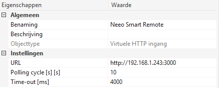

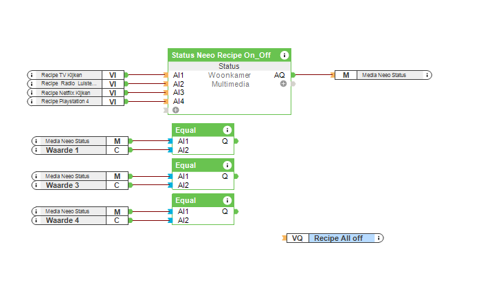

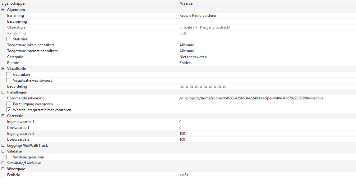

Nachfolgend sehen Sie, wie ich den Status gemäß Neeo lesen muss. Der Wert in Loxone bleibt jedoch zu diesem Zeitpunkt 0
