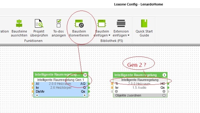

auf der LoxoneHomepage habe ich eine Screen-Shot erstellt (anbei).
Man sieht dabei den funktionsbutteon Temperatur und daneben je ein + und ein - Button - ich nehme an zum manuellen ändern der Solltemperatur.
Wie realisiert man das?
Danke für Rückmeldungen.
einfach auf den Baustein IRR Gen 1 klicken und oben in der Leiste "Baustein konvertieren" anklicken, ich denke das gibt es erst seit der aktuellen Config/App
