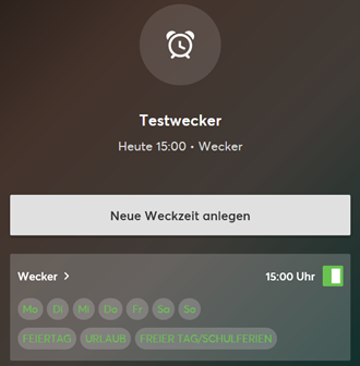

              Hier mal ein Beispiel anhand einer neuen Weckzeit, damit auch andere Forenmitglieder sehen, wie ich es mache:

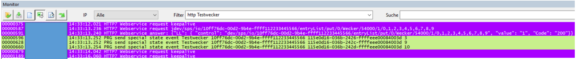

              In den Debug Einstellungen stelle ich alles auf "Mehr Infos" und starte den Monitor
              Im Monitor setze ich den Filter.
              In der App gehe ich in den Testwecker und lege einen neue Weckzeit an.
              Weckzeit in App:
              Klicke auf die Grafik für eine vergrößerte Ansicht  Name: Monitor_Weckzeit_App.png Ansichten: 1 Größe: 49,2 KB ID: 185158

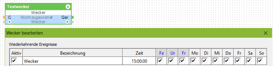

              Weckzeit in der Config:
              Klicke auf die Grafik für eine vergrößerte Ansicht  Name: Monitor_Weckzeit_Config.png Ansichten: 1 Größe: 51,2 KB ID: 185159
              Ergebnis im Monitor:
              Klicke auf die Grafik für eine vergrößerte Ansicht  Name: Monitor_Filter.png Ansichten: 1 Größe: 228,6 KB ID: 185156
              Oberhalb der Zeile mit dem Testwecker befindet sich dann der Request dazu.
              Klicke auf die Grafik für eine vergrößerte Ansicht  Name: Monitor_Request.png Ansichten: 1 Größe: 44,8 KB ID: 185164
              Erklärung zu den Werten:
              Testwecker = Bezeichnung vom Wecker in der Config
              Wecker = Bezeichnung von neuer Weckzeit
              54000 = Sekunden seit Mitternacht = 15:00
              1 = ein
              0,1,2,3,4,5,6,7,8,9 = Wiederholungen Liste von oben nach unten:
              0 = Feiertag
              1 = Urlaub
              2 = Freier Tag/Schulferien
              3 = Montag
              4 = Dienstag
              5 = Mittwoch
              6 = Donnerstag
              7 = Freitag
              8 = Samstag
              9 = Sonntag
              Eingabe im Browser welche zum gleichen Ergebnis führt:
              über die Bezeichnung:
              http://IPMiniserver/jdev/sps/io/Testwecker/entryList/put/0/Wecker/54000/1/0,1,2,3,4,5,6,7,8,9
              [URL="http://IPMiniserver/jdev/sps/io/Testwecker/entryList/put/0/Wecker/54000/1/0,1,2,3,4,5,6,7,8,9"]oder auch über die ID:[/URL]
              [url]http://IPMiniserver/jdev/sps/io/10ff76dc-00d2-9b4e-ffff112233445566/entryList/put/0/Wecker/54000/1/0,1,2,3,4,5,6,7,8,9[/url]
              Möchte man nur den Montag auf 15:00 stellen dann müsste der Befehl so aussehen:
              [url]http://IPMiniserver/jdev/sps/io/Testwecker/entryList/put/0/Wecker/54000/1/3[/url]
