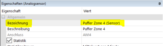

          Die Namen in @data_to_query sind die Bezeichnungen der Objekte in der Loxone Config.
          Ob die Werte visualisiert sind oder nicht, ist egal.
