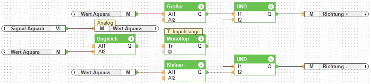

                      • 5161
                      Zitat von rani22
                      ...Ich finde es etwas Schade, dass ich in Loxone den UDP Eingang nicht als Trigger verwenden kann, da er immer permanent gesetzt wird
                      In Loxone ist fast nichts unmöglich. Mit den passenden Objekten sollte es schon möglich sein.
                      Versuch es doch mal so:
Ansichten: 627
Größe: 98,7 KB
                      Wenn Du Hilfe benötigst, solltest Du auch die Fragen beantworten, sonst macht das mit den Hilfeversuchen nämlich keinen Spass
                      lg Romildo
                        1. Wenn an einem Eingang nichts angeschlossen wird, bedeutet dies für Loxone, dass da auch nichts kommt und wird so als Analogwert 0 interpretiert.
                        Also, Vergleich mit 0.
                        Korrekterweise könnte man da auch eine Konstante 0 anhängen.
                        2. Der Merker "Wert Aquara" bekommt den Wert "Signal Aquara" zur selben Zeit wie der Eingang AI1 vom Ungleich Baustein. Da der Wert im Script des Merker Bauteins aber erst noch abgearbeitet werden muss bevor das Ergebnis weitergegeben werden kann, entsteht hier eine kleine Verzögerung.
                        Zum besseren Verständnis, könnte man hier dem Merker noch eine Verzögerung mitgeben, so wie das von Christian Fenzl vorgeschlagen wurde.
                        Zuletzt geändert von romildo; 25.01.2019, 09:21.

                        Das ganze sieht bei mir jetzt so aus:
                        Ich hatte noch versucht mit dem Skalierer die Werte von 0 360 zu 0 100 zu mappen. Jedoch hatte das komische Effekte. Im Moment stört es mich nicht, dass nicht skaliert wird, ansonsten würde ich einfach den Wert durch einen Faktor dividieren.
                        Die T: Dauer Ausgangsimpuls [s] vom Monoflop habe ich auf 0 gestellt, so dass der Wert beim Addierer nicht zweimal verrechnet wird
