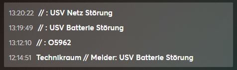

ich habe den Baustein "Brand- und Wassermeldezentrale" als "Störmeldezentrale" im Einsatz.
Viele der Meldungen sind Drahtbruchüberwacht, d.h. immer auf EIN und bei Fehler / Störung auf AUS.
Damit die Meldungen auch korrekt verarbeitet werden, musste ich diese mit einem "NICHT"-Baustein vor der Verknüpfung auf den Eingagn "Is" negieren.
Dadurch geht jedoch die Raum/Kategorie-Information verloren.
