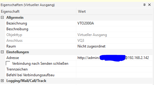

                      Habe ein ähnliches Problem. Möchte den Türöffner meiner Genensprechanlage betätigen. Im Browser mache ich dies mit:
                      Über loxone habe ich jedoch extrem Mühe:
                      Hatte ein Virtueller Ausgang erstellt:
                      Adresse: http://userassword@192.168.2.52
                      Virtueller Ausgangs Befehl

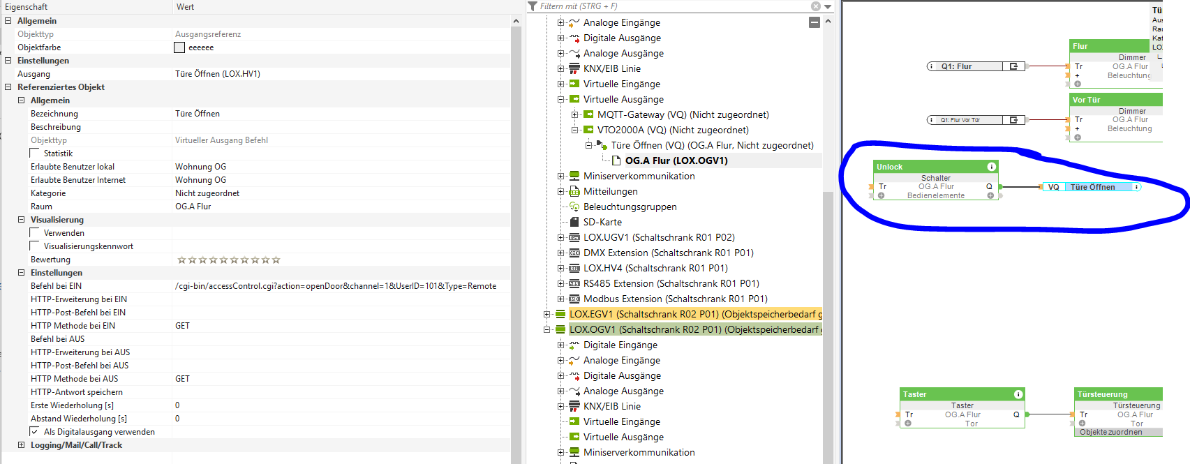

                      Befehl bei EIN: /cgi-bin/accessControl.cgi?action=openDoor&channel=1&UserID =101&Type=Remote
                      Hatte auch schon die Unterteilung so zu machen:
                      Adresse: http://userassword@192.168.2.52/cgi-bin
                      Befehl bei EIN: /accessControl.cgi?action=openDoor&channel=1&UserID =101&Type=Remote
                      Ebenfalls so:
                      Befehl bei EIN: cgi-bin/accessControl.cgi?action=openDoor&channel=1&UserID =101&Type=Remot
                      Der Hacken bei Verbindung nach Senden schliessen hilft auch nicht.
                      Hat jemand einen Tipp?

                          Hast Du es denn schon versucht?
                        • rani22
                          rani22 kommentierte
                          Wie meinst du das? Also User und Passwort brauche ich, aber die "Verschlüsselung" nicht. Kann man dies ausschalten?
                          Ich meinte, das Senden an die Türstation, an Stelle Hercules-PC.
                          Base64 wird man in Loxone wohl kaum abschalten können.
