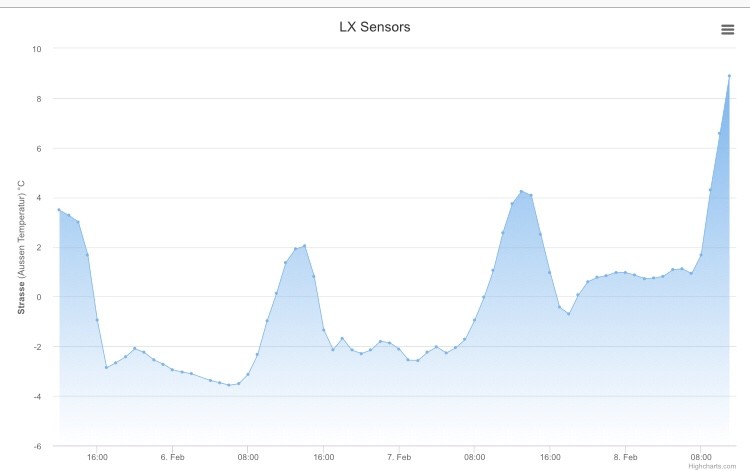

      • 3665
      Sieht dann auf der Webseite so aus.
      zB eine Temperatur
        • 3665
        Ich schreibe die Daten auf einen Server im Internet, nicht im Heimnetzwerk.
        Klappt wunderbar.

            Lightpicture kommentierte
            Mit selbst geschriebenen PHP Dateien.
            Das Grafik Plugin ist von Highcharts.com
            Geht super zum Bedienen am PC und auch am Handy oder Tablet.
            Funktioniert auf Android und auf IOS.
            Hallo Michael,
            Es sind doch viel mehr als ich dachte. (((-;
            Anzahl der eingesetzten virtuelle Ausgangsbefehle
            Tracking: 77 Stück
            Sensoren: 28 Stück
            Die Sensoren werden jede Stunde in die DB geschrieben.
            Bei der Saune schreibe ich die Temperaturänderung jede 5 Minuten in die DB, wenn der Temp Wert größer 30°C ist.
            Damit die Anstiege in der Grafik etwas genauer angezeigt werden können.
            Auch problemlos.
            Die Tracking Werte werden nur bei Betätigung
            EIN/Aus
            OFFEN/Geschlossen
            usw.... in die DB geschrieben.
            Sieht dann wie folgt aus.
            BEFEHL bei EIN:
            /xxxxxx.php?lx_log_miniserver=1&lx_log_name=10&lx_l og_ort=Kueche Herd&lx_log_data=10
            BEFEHL bei Aus:
            /xxxxxx.php?lx_log_miniserver=1&lx_log_name=10&lx_l og_ort=Kueche Herd&lx_log_data=20
            Die Übergabe Werte (lx_log_data) sind fix definiert und in einer Zuordnungstabelle in der DB gespeichert.
            Wenn dir der Wert zB EIN oder Aus nicht mehr gefällt, änderst du ihn in der DB und alles wird auf der Webseite anders angezeigt.
            Beim lx_log_ort habe ich das leider nicht gemacht, baue ich vielleicht mal um, wenn Zeit dafür bleibt.
            So sieht es bei den Sensor Werten aus
            BEFEHL bei EIN:
            /xxxxxxx.php?lx_sensors_ort_id=2&lx_sensors_data=<v .3>
            Die Sensorwerte werden im Format: 21.374 gespeichert.
            Wie auch bei der Loxone Statistik, die Werte habe ich mich aus den XML Dateien importiert.
            In dem Fall gibt es auch eine Zuordnungstabelle und über den Wert lx_sensors_ort_id kannst du den Namen frei in der DB definieren.
            Aller Werte sind so klein wie möglich gehalten, da doch einiges an Daten zusammen kommt.
            Seit Okt 2018 sind es bei mir 107000 Datensätze, bei stündlichem schreiben.
            Die Tracking DB umfasst seit Okt 2018 41000 Datensätze.
            Es ist natürlich etwas Konfigurationsarbeit, aber es macht sich schon bezahlt und ich denke die SD-Karte wird es dir danken,
            speziell wenn du gerne und viele Statistiken schreibst.
            Wo die Grenze bei den virtuelle Ausgangsbefehle liegt, kann ich dir leider nicht beantworten.
            Aber ich bin noch fleißig am Sensoren verbauen und werde die Statistiken weiter ausbauen.
            Sollte ich mal etwas bemerken, folgt hier eine Info.
            Ich hoffe du hast damit einen Überblick erhalten und ich konnte deine Fragen ausreichend beantworten.
            Wenn noch Fragen offen sind, einfach melden.

                Hallo Michael
                Unterhalb der Grafik sind die Links zu den jeweiligen Sensoren auswählbar.
