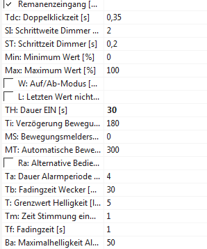

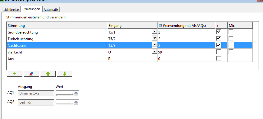

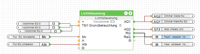

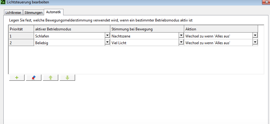

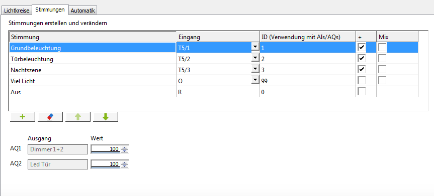

            Hallo romildo,
            da mein Problem auch mit den Betriebsmodi und den Bewegungsmeldern zu tun hat, möchte ich dieses Thema hier kurz fortsetzen. Ich experimentiere seit ein paar Tagen mit dem Lichtbaustein der neuen Generation und komme einfach nicht weiter. An sich ist es simple, ich möchte, dass wenn das Betriebsmodi " Gute Nacht" aktiviert wird, das Licht (Nachtlichtszene) in bestimmten Räumen sofort auf eingestellte % -Zahl gedimmt wird. Bei mir kommt es leider anders: die Lichter gehen komplett aus, und erst mit einer Verzögerung reagieren die Bewegungsmelder und schalten auf die eingestellte Dimmstufe ein. Was habe ich nicht berücksichtigt?

              In den gezeigten Bildern sehe ich jetzt keinen Grund dafür.
              Zeig doch noch ein Bild von der Lichtsteuerung mit dessen Eigenschaften und eins wo man sieht was alles angeschlossen ist.
              Interessant ist auch was an den Ausgängen hängt.
              lg Romildo

                  • 5161
                  Mögliche Ursache wäre, dass das Licht über den Eingang T5/1 bedient wurde.
                  Zudem ist vermutlich der Helligkeitswert an AIb, wenn das Licht ein ist, über dem eingestellten Grenzwert.
                  Dies würde bedeuten, dass das Licht mit der Stimmung weiter brennt.
                  Wenn keine Bewegung mehr erkannt wird und die Zeit MT abgelaufen ist, geht das Licht aus.
                  Erst wenn der Helligkeitswert an AIb unter den Grenzwert fällt und an Mv eine Bewegungserkennung da ist, wird das Licht im aktuellen Betriebsmodus eingeschaltet.
                  Sollte dies nicht so gewesen sein, oder Du Dir nicht sicher bist, starte doch mal die LiveView und stell sicher, dass das Licht nur über den Bewegungsmelder eingeschaltet wird.
                  Wenn es an ist, und Du den Betriebsmodus veränderst, müsste sich am Ausgang der Wert ändern.
                  Wenn dies nicht der Fall sein sollte, nimm doch mal die Verknüpfung zum Zentralbaustein heraus.
                  Du hast auch die aktuelle Version 10.0.9.24?
                  lg Romildo

                    Vielen Dank für deine ausführliche Analyse. Es ist mir wirklich peinlich aber es lag tatsächlich an dem Zentralbaustein Licht - bei mir war der Merker "gute nacht" auf dem Eingang R. Jetzt läuft alles wieder.
