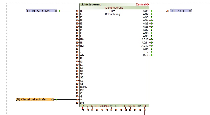

            In der Vergangenheit blieb das Licht an und die Szene gespeichert. Komisch ist auch, dass einige Lichter an bleiben und andere Bausteine (an der gleichen Extension angeschlossen) sich komplett resetten. An der Logik kann es nicht liegen. Es sind Räume betroffen, da gibt es nur den Lichtbaustein mit dem Taster auf I1 und der Aktivierung im Zentralbaustein für den Zentral-Aus (siehe Anhang)

              Recht umfangreich ist die Beschaltung ja wirklich nicht :-)
              Was mir noch einfällt, wäre, testweise mal den Alarmeingang abzuhängen (Test 1) und den Baustein aus Zentral rauszunehmen (Test 2). Damit lässt es sich vielleicht auf diese Funktionen eingrenzen.

                  Danke für eure Hilfe! Asche über mein Haupt, der Fehler sass vor dem Bildschirm. Vor längerer Zeit hatte ich mal eine Logik vor einem Zentralbaustein umgebaut. Ein negiertes Wischerrelais bei dem ich die Remanenz vergessen hatte zu setzen, hat bei jedem Rebbot ein Impuls auf "Licht aus" des Zentralbausteins gegeben. Somit muss dieser Fehler schon länger vorhanden gewesen sein und weil ich nie abends etwas geändert habe, ist es mir nicht aufgefallen.
