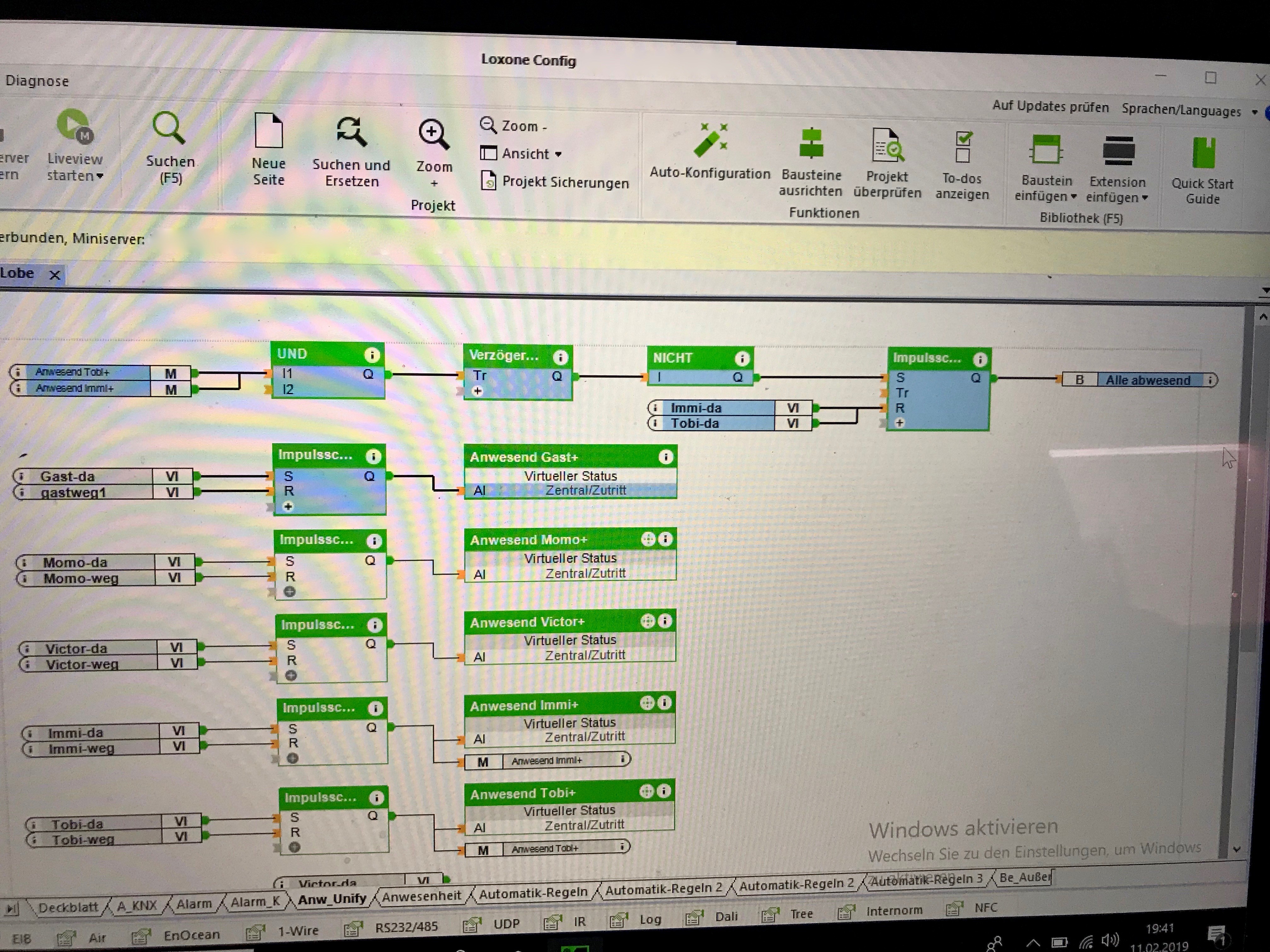

    Die Alarmanlage soll automatisch aktiviert werden, wenn alle Hausbewohner abwesend sind. Das habe ich bereits realisiert.
    Nächste Herausforderung: Sie soll deaktiviert werden, sobald die Anwesenheit von mindestens EINEM der vier Hausbewohner erkannt wird. Und zwar nur dann, wenn die Alarmanlage nicht via Zeitschaltuhr (nachts funktioniert das automatisch) aktiviert wurde.
    Wie würdet Ihr das realisieren? Die einzelnen Anwesenheiten der Bewohner kann ich über den virtuellen Status mit Meldung bei EIN/AUS loggen.

    Du suchst nach einem Und Baustein wo Du den Eingang mit der Zeituhr dran invertierst
    • König
      König kommentierte
      Danke für Deinen Tipp. Aber wie geht das? Ich habe jetzt den Betriebsmodus "Alle abwesend", mit dem ich die Alarmanlage ein- und ausschalten möchte. Aber wie hänge ich Betriebsmodus an die Zeituhr und wie invertiere ich?

            Hat nun jemand eine Idee, wie ich das am besten programmiere? So, wie im Anhang dargestellt funzt es leider überhaupt nicht. Die Grundidee ist ganz einfach: Wenn alle Bewohner auf Abwesend sind geht die AL nach einer Verzögerung von z.B. 5 min. an. Sobald auch nur einer wieder im häuslichen Wlan eingelogged ist, geht die AL sofort aus. Das Ganze will ich noch auf das Gäste-Netzwerk ausweiten. Das hat den Vorteil, dass ich nicht die Geräte IDs der Gäste hinterlegen muss. Also: Sobald ein Gast erfolgreich im Gast-Wlan eingelogged ist, kann er die Alarmanlage genauso über An-/Abwesenheit steuern.

              Soweit funktioniert jetzt alles. Allerdings hoffe ich immer noch, dass mir jemand verraten kann, wie ich den Betriebsmodus "Alle abwesend" als Schalter für die Alarmanlage nutzen kann. Ich möchte das gerne mit der Zeitsteuerung für die Alarmanlage kombinieren. Heisst: Die AL geht standardmässig z.B. nachts an. Wenn tagsüber der Betriebsmodus "Alle abwesend" aktiv ist, geht die AL an. Sobald er deaktiv ist, geht die AL wieder aus. Wie realisiere ich das? Der Betriebsmodus liefert ja leider kein EIN- und AUS-Signal, bzw. nur über die Ausgabe von Werten 1 und 0. Aber mit welchem Schalter interpretiere ich das? Ideal wäre ein direkter Anschluss an die Zeitschaltuhr. An sich müsste das ja eine Standardfunktion sein. Aber ich finde nirgendwo eine entsprechende Doku.
