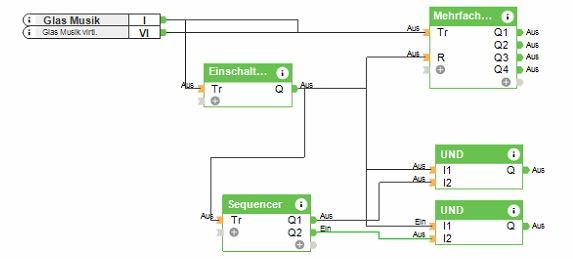

Möchte mit einem einzigen MDT Glastaster II Taster die Musik steuern.
Mehrfachklick 1 startet die letzte Übertragung auf meinem Sonos System
Mehrfachklick 2 startet das Streaming von dem Radiosender Antenne Bayern
Mehrfachklick 3 schaltet das Sonos aus
Wenn ich bei dem Taster einen Langzeit klick mache, soll er die Lautstärke erhöhen und der nächste Langzeitlick auf dem Taster soll die Lautstärke verringern...

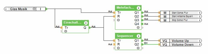

Habe das mal so gelöst wie in dem beigefügten Bild ersichtlich:
Wobei bei dem Sequenzer immer ein Ausgang auf EIN bleibt.....
Der soll so lange auf Ein bleiben, solange ich den Langzeitklick aufführe und danach wieder auf aus gehen.....
Zudem habe ich noch das Problem, dass wenn ich einen Langzeitklick mache, der Q1 vom Mehrfachklick auch immer mit anspringt....
