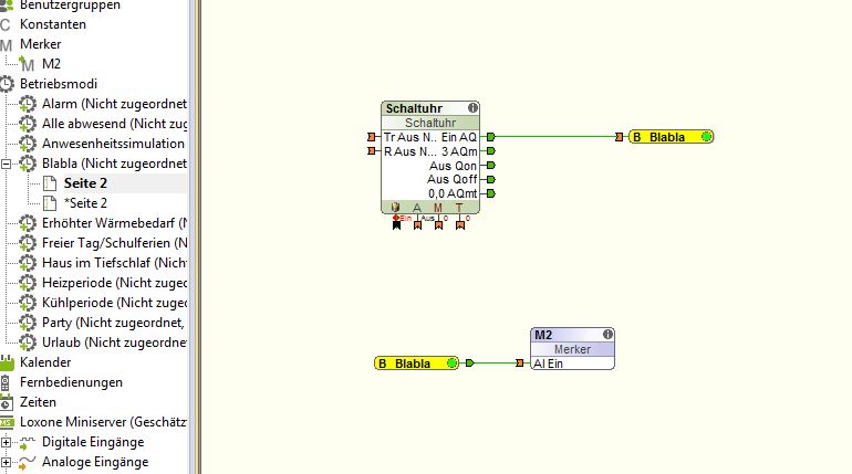

    möchte gerne meine bewässerungsanlage umprgrammieren. dazu möchte ich den zustand des angelegten betriebsmodus "beregnungsperiode" auf einer led anzeige darstellen. d.h. ich brauche ein 1 bzw. eine 0 wenn diesr betriebsmodus aktiv/nicht aktiv ist.
    wenn ich den betriebsmodus in der config in das arbeitsblatt ziehe kann ich zwar einen virtuellen schalter davor stellen, aber ich finde keine möglichkeit den zusatnd z.b. auf einen merker zu bringen und diesen dann zum schalten zu verwenden.
    hat jemand eine gute idee wie ich den betriebsmodus ausserhalb einer zeitschaltuhr schaltbar machen kann?

    Ganz einfach ...
    Den Betriebsmodus mal auf eine Seite reinziehen. Dann ist das mal ein "Ding" welches du wie einen Ausgang aktivieren kannst.
    Den Betriebsmodus dann nochmal reinziehen. Dann hast ein "Ding", mit dem du etwas anderes aktivieren kannst. Z.B. einen Merker, der dann irgendwo im Programm an einem Ausgang hängt und eine LED oder was auch immer einschaltet.

      Thomas M. vielen danke für die info. in deinem fall wird allerdings der betriebsmodus von der zeitschaltuhr "beschaltet", in meiner anwendung ist der betriebsmodus (mit kalender) in der zeitschaltuhr hinterlegt (auswahl betriebsmodus). versuche es dennoch mal so.
      grüße
      peter
        Thomas M. , funktioniert wie von dir beschrieben. sobald man den betriebsmodus in das arbeitsblatt zieht wird beim ersten mal ein eingabe, bwim zwiten mal ein ausgabebaustein erstellt.
        warum man zwei bausteine erstellen muss ist für mich nicht nachvollziehbar, ist halt so :-)
