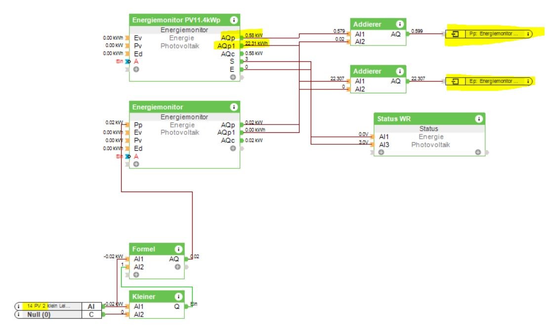

                Also jetzt habe ich das so umgesetzt, aber erhalte nun beim Ausgangsparameter AQp(1-4) keine aktualisierte Daten mehr.
                Die Addierte Leistung der beiden Anlagen kommen auf Pp rein (Subtrahierer temporär, weil die Leistung von PV2 negativ ist, da Rückläufig im Zähler... minus minus = plus), das ändere ich dann noch.
                Habe dann noch den Parameter Ep mit der aktuellen Tagesleistung verbunden... nichts....
                Hat jemand eine Idee?
                Gruss
                Reto
                Zuletzt geändert von Gast; 05.04.2019, 18:16.

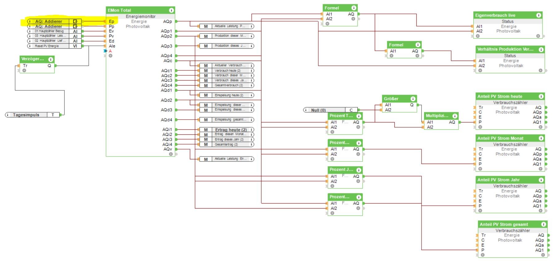

                  Habe nun noch das minus eliminiert und die produzierte Leistung wird nun positiv dargestellt. So konnte ich da nun auch einen Addierer reinmachen. Ausserdem, falls über diesen Zähler Leistung bezogen wird, wird sie 0 gesetzt für die Erfassung am Eingang Pp des Energizählers.
                  Hier nochmals den Energiemonitor Total (Falls die beiden Anlagen zusammen) sowie die Energiemonitoren für die beiden Anlagen. Zurzeit ist da nur der kleine EVT500 dran, mit 2 Panles. Also maximal ca. 500W. Aber da kommen dann die 5kWp ran, wenn ich sie gebaut habe.
                  Der Energimonitor Total ist im Objekteingangs Modus, der für den EVT500 ebenfalls, der für den Kostal liest diesen per Netzwerk aus.
                  In den 2 Bildern sieht man den Teil, der interessant ist für diesen Bereich. Die restlichen Berechnungen hinter dem Energiemonitor Total sind nicht von Belang.

                    Im einen Bild war noch ein Fehler drin. Falscher Ausgang bei der kleinen Anlage.
                    Ist korrigiert. Trotzdem bin ich ziemlich sicher, dass der Baustein Energiemonitor im Objekteingangsmodus ein Bug hat.

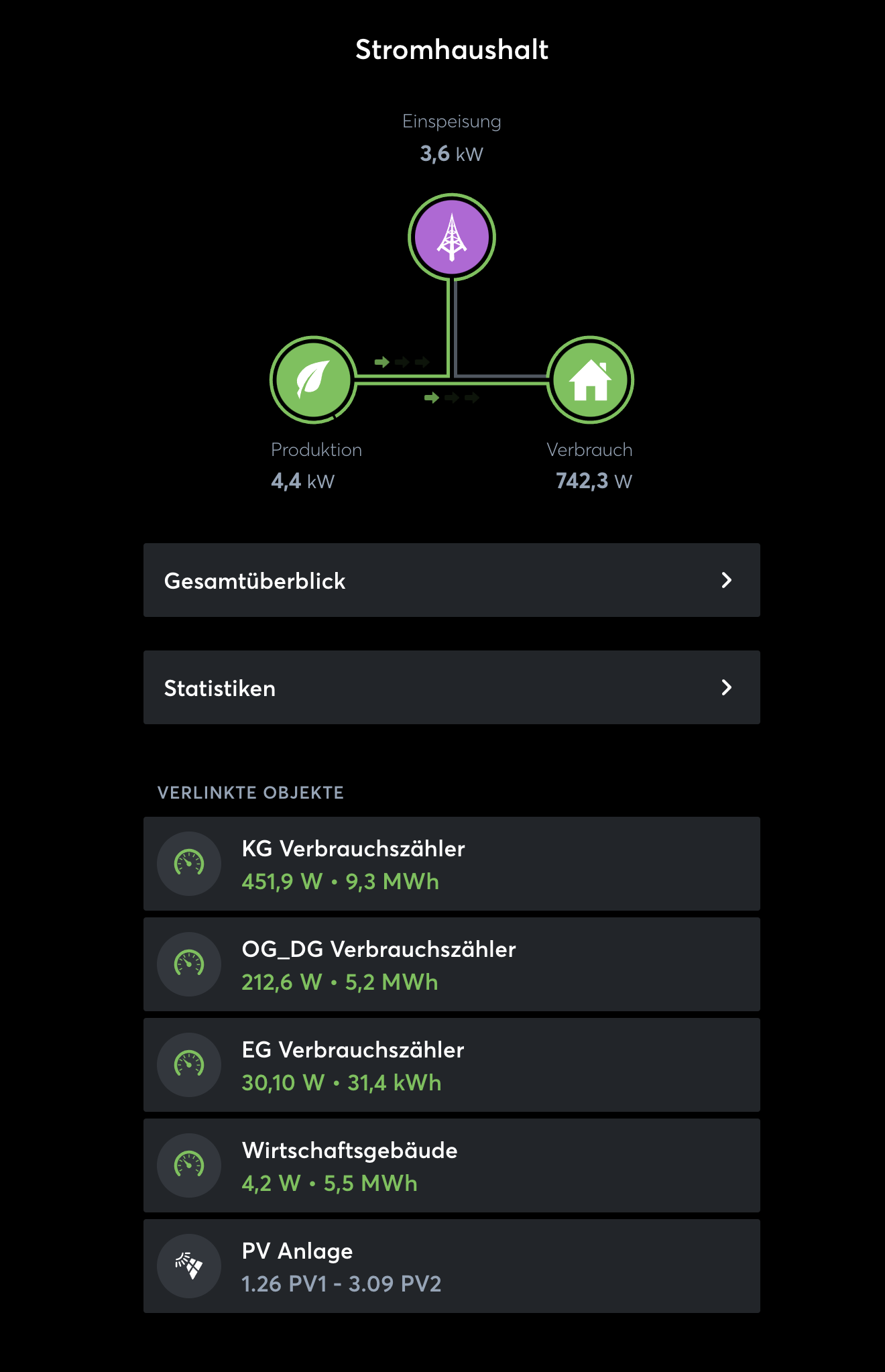

                          Hallo the--doctor, könntest du wenn du Luft hast mal eine aktuelles Foto von deiner Visualisierung posten, irgendwie komme ich mit meinem Energiemanager nicht weiter. Habe einen Fonius Gen24 und einen Micro Inverter (zum herumspielen) möchte diese beiden zusammenfassen und richtige Werte herausbringen, laut deinem letzten Foto hat sich doch einiges in der Loxone App verändert. Vielen Dank

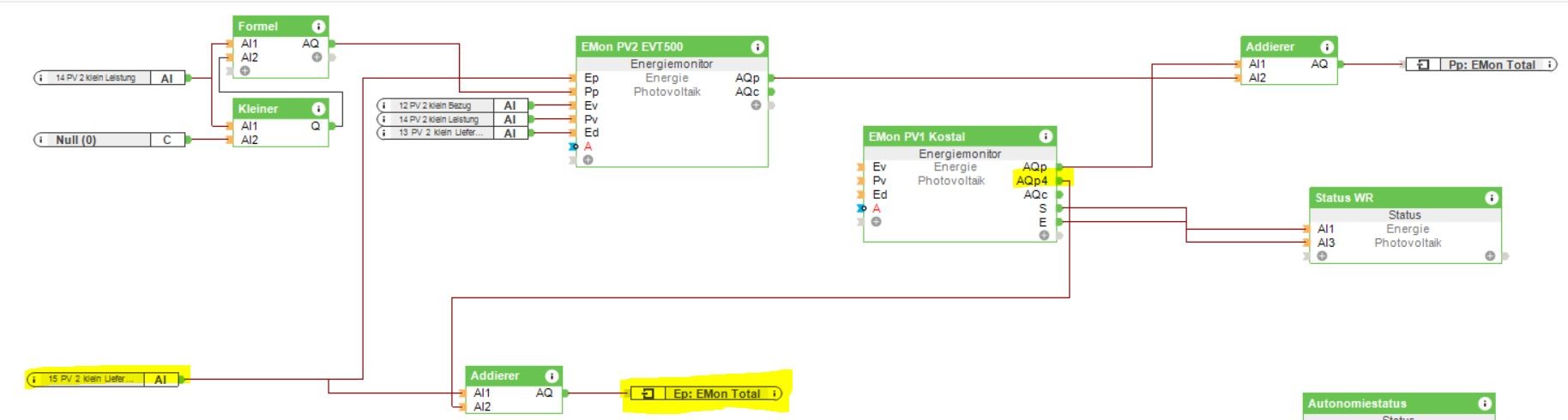

                        Das Problem ist gelöst. Der Baustein hat keinen Fehler, aber braucht für die Berechnung zusätzliche Informationen, die eigentlich nicht notwendig wären. Alleine mit der aktuellen Leistung sollte der in der Lage sein, die Menge zu berechnen, da dies eine Funktion der Leistung und Zeit ist.
                        Es braucht also noch die Informationen eines Zählers. Entweder von den Energiemonitoren selber (AQp4) wenn Kostal oder Fronius verwendet wird, oder dann von einem Stromzähler der die Energiemenge zählt. Dabei wird der erste Wert (der ja selten bei 0 steht) als Initialwert genommen. Alle weiteren Werte bauen darauf und zwar als "Delta" zwischen dem aktuellen Wert und dem Initialwert. Das war bei mir auch der Grund, dass der Zähler nicht zählte, weil der Initialwert durch eine Fehlkonfiguration zu hoch war und die effektiven Werte immer tiefer. Daraus resultierte dann eben kein Delta. DA man diesen Wert nicht resetten kann (ich wüsste nicht wie) musste ich den alten Energiemonitor löschen (und damit alle gesammelten Werte der letzten 3 Jahre) was mich am Anfang ziemlich ärgerte. Aber was solls. Auf alle Fälle funktioniert die Kombination aus den 3 Energiemonitoren nun.
                        Meine aktuelle Konfiguration ist hier ersichtlich.

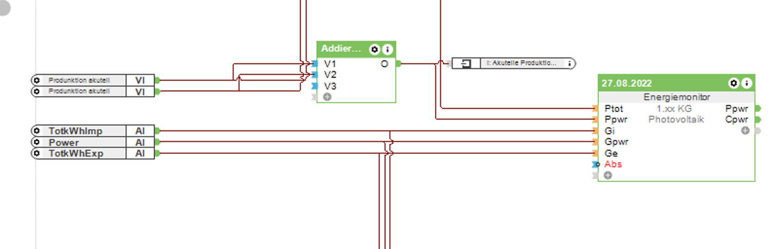

                            Ich habe bezüglich meiner zweiten PV einfach einen Addierer verwendet und den Wert auf den Eingang Ppwr gelegt. Somit passt die Anzeige im Energiemonitor wieder. Smartmeter war ja bereits von der ersten PV eingebunden. Über Verlinkte Bausteine lasse ich mir noch die PV Produktion der einzelnen Anlagen anzeigen.
                            Da der Energiemonitor schon mal "hängen" geblieben ist passt die Statistik bei mir leider nicht mehr, deshalb nutze ich da das Webportal von Fronius für Rückblicke.
