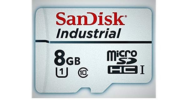

                  TomekWaw Kannst du mal ein Fotos der SD Karten "Original von Loxone" und "nachgekauft", einstellen bzw. hat schon jemand die neue Industrial Grade von Loxone gekauft. Ist das wirklich die SDSDQAF3-008G ?

                Ich bin mir ziemlich sicher, dass sich das "Industrial" bei diesen Karten auch nur auf den erweiterten Temperaturbereich bezieht. Ansonsten müssten weitere Daten genannt werden. SLC zu diesem Preis: Unwahrscheinlich. So sieht ein Datenblatt im Minimum aus. Insbesondere MTBF und TBW sagen etwas aus.

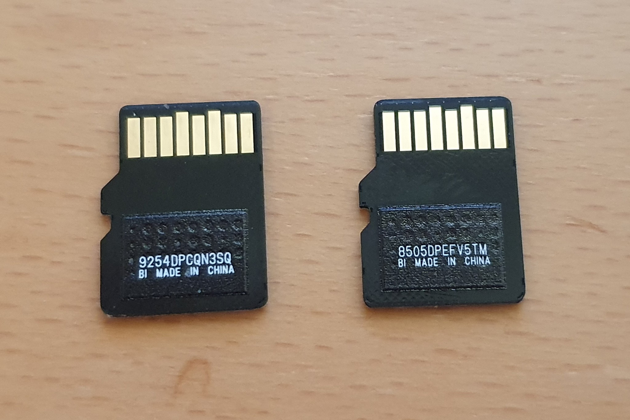

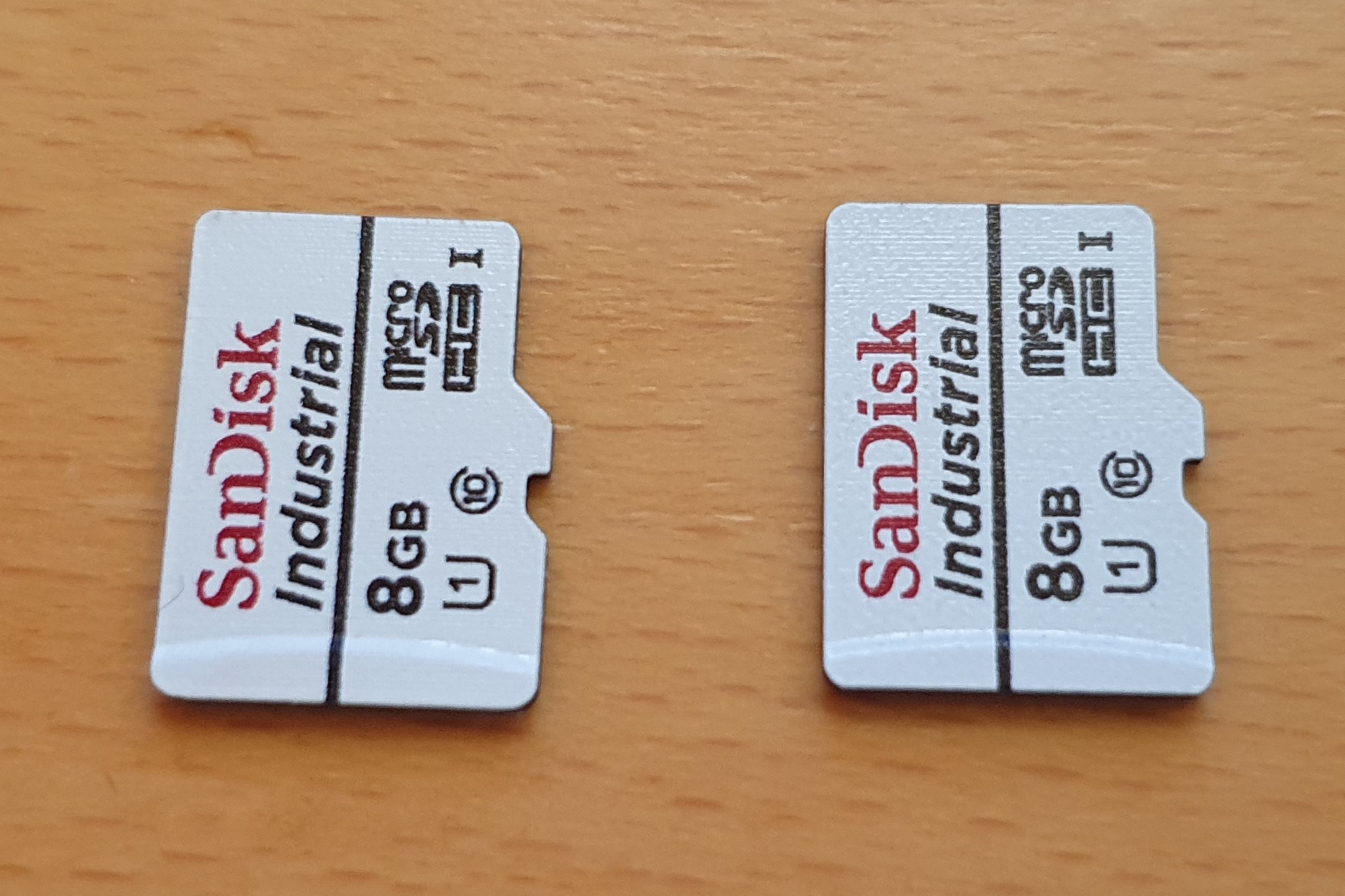

                  Links eine Karte von Loxone, rechts eine von Ebay, Verkäufer: veantech
                  Persönlich sehe ich keinen Unterschied.
                  Zuletzt geändert von TomekWaw; 28.11.2019, 08:52.
                    Lightpicture kommentierte
                    Nur der Preis wird der Unterschied sein.

                  Und so würde eine Originalkarte aussehen:
Ansichten: 580
Größe: 38,5 KB
                  Man beachte das Trademark-Zeichen im Logo.

                    Kannst ja mal cRieder fragen wie die im neuen Miniserver aussieht --> https://www.loxforum.com/forum/hardw...877#post222877
                  • cRieder
                    cRieder kommentierte
                    Im Gen2 ist dieselbe, hat kein TM
                    Ist mir aber auch egal, ich habe von Loxone einen Miniserver gekauft, keine SD-Karte.
                    Schaut wahrscheinlich bei einer Einzelbestellung anders aus

                  Ist das manchmal kein Render? Nimm die microSD-Karte in die Hand und sag ob man kannt so kleinen Stempel (R) in dieser Größe drucken.
                  Es würde also bedeuten dass Loxone gefälschte Karten verkauft. Sowie eBay-Verkäufer mit 99,9% positivem Feedback auf über 30.000 Transaktionen.
                  Eher unmöglich.
