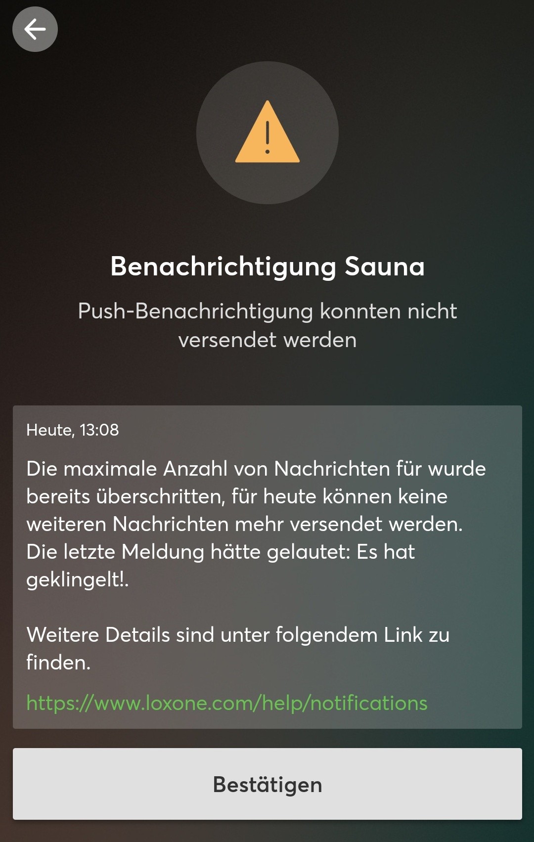

    Guten Morgen,
    ich bekam gerade eine Systemmeldung das keine Push Benachrichtigung mehr für heute versendet werden kann da die Anzahl überschritten sei.
    Das kann aber nicht sein da diese Nachricht die erste heute war aber eigentlich 200 Nachrichten am Tag möglich sind.
    Hat das noch jemand bekommen oder stimmt da was nicht?

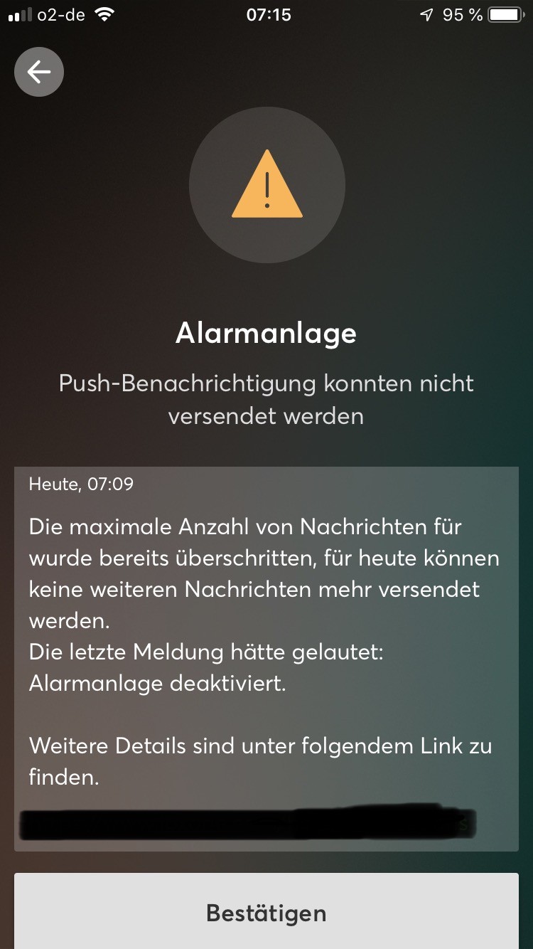

    • 3662
    Habe heute früh eine Push bekommen, ohne einer Fehlermeldung.
      • 2659
      hatte die Fehlermeldung gestern auch, Push ging aber trotzdem weiterhin.
      Loxone hatte doch angekündigt, dass sie im April etwas am Push-Server machen wollen, vielleicht war das ein Neustart oder so.
      Läuft ja trotzdem alles

        Ja habe auch gerade festgestellt das es trotzdem funktioniert.
        Habe noch eine Meldung bekommen das ich meinen MS registrieren soll..

          Habe das vorgestern und eben gerade auch gehabt und das ich den MS registrieren soll, obwohl er das ist.
            • 3662
            Gestern bekam ich auch diese Meldung und dass ich meinen MS registrieren soll.

              Hatte die gleiche Meldung auch vor ein paar Tagen (bilde mir ein am Wochenende),
              habe mir damals aber nichts dabei gedacht, da ich gerade meine Brand- und Wassermeldezentrale getestet habe.
              Push Mitteilungen sind aber trotzdem angekommen.
                • 2554
                Die Push Nachricht bekam ich heute morgen auch, eine Push vom Trockner kam dennoch danach an. Grad hab ich die Meldung im Systemstatus weg geklickt, mal schauen ob weitere Pushs noch funktionieren.

                        Ich hatte die Tage auch die beiden Meldungen: Erst das für heute keine Push Benachrichtigungen mehr gesendet werden können, da max Anzahl erreicht und dann dass ich meinen (natürlich registrierten) Miniserver registrieren soll.
                        Ich hatte vorher und hinterher nichts geändert. Kann nur bestätigen, dass jetzt alles wieder funktioniert. Spricht also für ein Loxone Problem.
