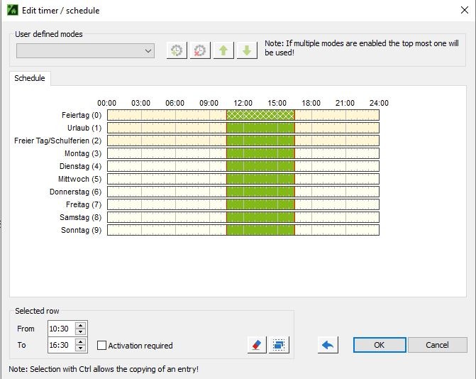

    Max Puls pro etwas
    Entschuldigung für mein schlechtes Deutsch. Ich brauche Hilfe. Ich habe verschiedene Logikkombinationen wie jeder. Ein Beispiel sind meine Raffstore. Wenn die Helligkeit einen bestimmten Wert überschreitet, bewegen sich die Raffstore in den Schatten. Mein Problem ist, dass diese Überprüfung bewirkt, dass die Raffstore die Verschattungsbewegung erneut initiieren. Meine Frage, gibt es eine Möglichkeit, einen Ausgangsimpuls auf maximal einen pro Stunde (oder 8 Stunden) zu begrenzen? Oder ist es eine andere Möglichkeit, die Anzahl der Kontrollen zu begrenzen? Danke.

    Deine Schaltung müsste man sehen.
    Ein Impulsgeber kann Impulse senden mit definierbarem Zeitabstand.

      Meinst du dies hier? https://www.loxone.com/dede/kb/automatikjalousie/
      AT Nachführungsintervall Das Nachführungsintervall gibt an, wie oft die Stellung der Lamellen, während aktiver Beschattungsautomatik, anhand der Sonneneinstrahlung korrigiert wird.
      Beispiel: Bei einem eingestellten Wert von 30, wird die Beschattungseinrichtung alle 30 Minuten bewegt um eine Sonneneinstrahlung zu verhindern.

        Hallo, hier ist mein Setup. Ab 10:00 pruft.
