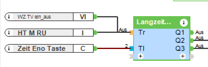

    kein Langzeitklick aus Visu
    Langzeitklick funktioniert nicht mehr aus Visu - das ging bisher - seit Softwareupdate auf 10.2.3.26???
Name: Bildschirmfoto 2019-05-09 um 21.50.46.png
Ansichten: 410
Größe: 10,5 KB
    in der lifeview sieht man den Eingang kurz aktiv werden trotz Dauerbetätigung
    HT M RU ist eine Enocean Taste über die das "noch" funktioniert

    Bei mir funktioniert der Langzeitklick nach wie vor.
    lg Romildo

      ok komisch
      bei hat es letzte Woche auch noch funktioniert
      keine Ahnung warum das nicht mehr geht
        • 5161
        Möglicherweise App abhängig. Ich habe es unter Android und Windows getestet.
        Würde ich mal versuchen:
        -wenn App nicht aktuell -> updaten
        -Miniserver aus App löschen und neu anlegen
        -Langzeitklick löschen und neu anlegen
        -Miniserver kurz stromlos machen
        lg Romildo

          Danke für die Hilfe
          lag am Virtuellen Eingang - neu angelegt - funktioniert wieder

            Schon komisch, aber schön wenn´s wieder geht.

          ja sehr komisch
          hatte alles probiert - iOS App, Mac App, Web, sogar auf Windows App installiert, Neustart, Langzeit Klick Baustein neu
          wenn man in der Visu lang auf den Button gedrückt hat, ist er kurz aktiv geworden - danach hat er ein paar Sekunden überhaupt nicht mehr reagiert
            Objekte löschen und neu anlegen, hat in so manchen Fällen schon geholfen, vor allem dann, wenn die Objekte aus vorhergehenden Versionen übernommen wurden.
