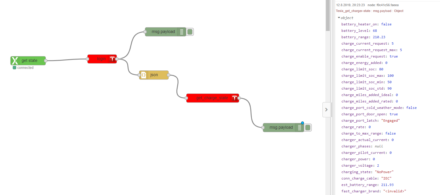

                ich möchte über nodered einige Variablen meines Tesla auslesen und in Loxone zur Ladung über Awattar weiterverarbeiten.
                Nur bin ich leider in nodered sehr unerfahren.
                Wie bekomme ich z.B. die Variable "battery_level" in Loxone?Klicke auf die Grafik für eine vergrößerte Ansicht
Ansichten: 2797
Größe: 73,4 KB

                        Die Steuerung des Tesla Wall Charger (TWC-Gen 2) funktioniert problemlos mit Loxone, aber die Steuerung erfolgt über WiFi zum Fahrzeug (unter Verwendung der inoffiziellen API).
                        Die Kommunikation mit der Ladefunktion erfolgt über Node-Red.
                        Eine direkte Steuerung über Loxone ist nicht möglich. Wenn das neuere TWC-Gen 3 Wifi enthält, bin ich nicht damit vertraut, was direkt mit diesem TWC möglich ist.
