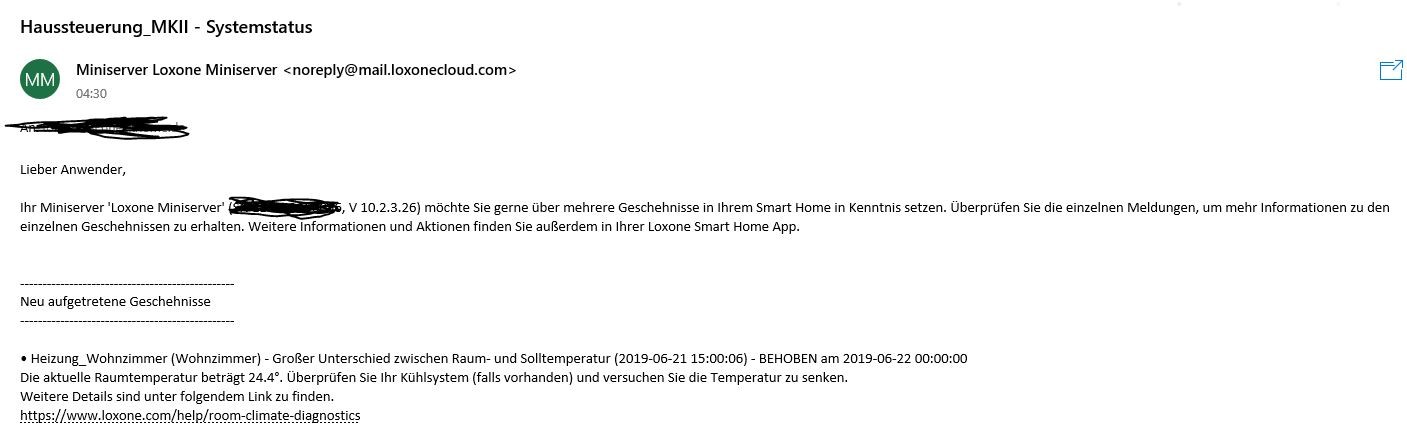

    seit dem Update auf V10 bekomme ich täglich eine E-Mail von meinem Miniserver mit einem "Systemstatus" Update.
    In dieser Mail steht lediglich das es zu warm in meinem Wohnzimmer ist (weil ich das bei den aktuellen Temperaturen nicht schon mehr als genug selber spüre ....).
    Gibt es eine Möglichkeit diese Meldung (für die Raumtemperaturregelung) zu deaktivieren?
    Ich könnte einfach meine eingetragene E-Mail Adresse löschen, aber Ich möchte eigentlich schon gerne weiter WICHTIGE Systemstatusmeldungen empfangen.

    Vergleichbar mit den Warn- und Hinweisleuchten am Cockpit eines Fahrzeuges, gibt das Loxone System über den Systemstatus wichtige Hinweise. Übersicht Der Systemstatus ist ein Kanal, über den der Miniserver gebündelt Meldungen bezüglich des aktuellen Zustands des Systems ausgeben kann. Dies können einfache und unkritische Informationen sein, oder auch Fehler, welche eine sofortige Aktion erfordern. Die […]
    Siehe Punkt: Mails

      damit deaktiviere ich aber ALLE Fehlermeldungen für diese E-Mail Adresse oder?
      • AlexW
        AlexW kommentierte
        Ja gehe ich auch von aus, hast Du es anders lösen können?
      würde das nochmal aufgreifen weil ich inzwischen auch bei jedem Neustart so eine Email erhalten und das ich ziemlich nervig zumal nicht wirklich was neues drin steht. Wenn es wenigstens was aktuelles gäbe.
