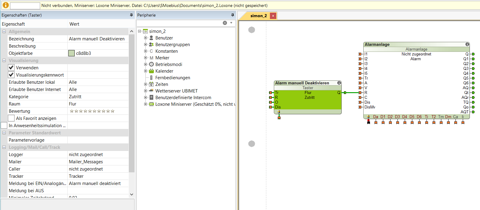

            In der Visu kann man doch für Bedienungsbausteine ein Visualisierungskennwort setzen, wie Gast schon geschrieben hat.
            Ich deaktiviere meine Alarmanlage mittels ibutton. Sollte ich den verlieren/vergessen/nicht haben. Kann ich mit normalem Schlüssel aufschließen. Dann gehe ich an mein Tablet an der Wand und deaktiviere den stillen Alarm mittels PIN (Visualisierungskennwort):
            Ich habe mal ein Beispiel angehängt, wie es aussehen könnte.
Ansichten: 963
Größe: 67,3 KB
            Taster mit Visukennwort und an den Reset Eingang des Alarmbausteins

              ganz links stellt Euch einfach jeweils die Tasten vor. Die Zeiten in den Wischreleais liegen bei 1 sek. LG, Christoph
