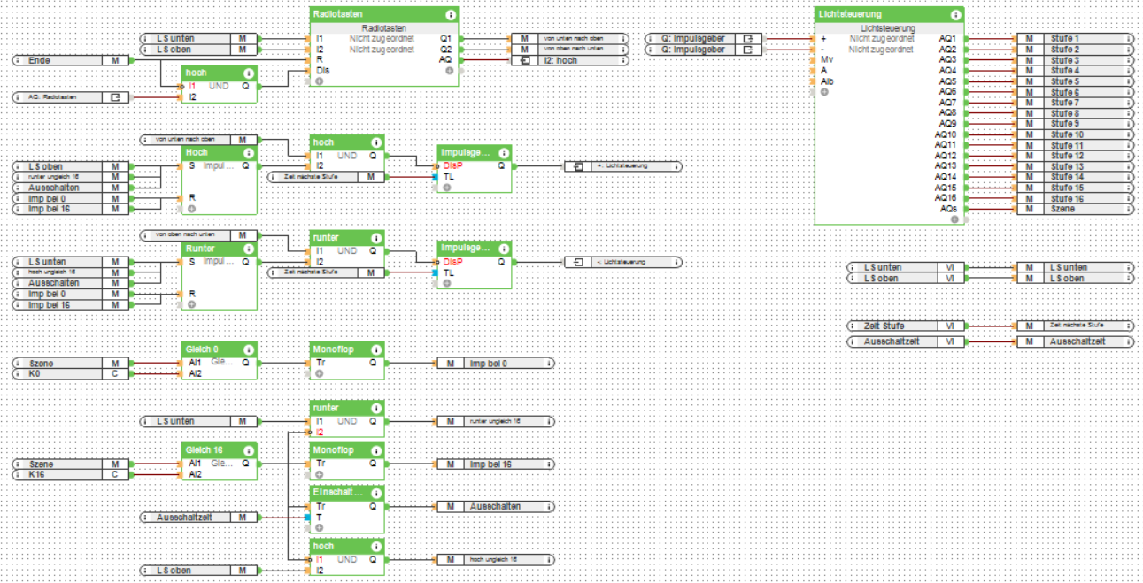

          Ich weiss ja nicht wie meine Vorredner es gemacht haben, hier meine Lösung, jedoch nur mit Licht ein/aus ohne Dimmen.
          Zuviel zum Erklären, daher als Bild und Config.
          Die Virtuellen Eingänge rechts sind für die Simulation.
          Klicke auf die Grafik für eine vergrößerte Ansicht  Name: Stufenbeleuchtung.png Ansichten: 0 Größe: 299,3 KB ID: 206114
          Stufenbeleuchtung.Loxone

              ich habe mir die Vorlage mal runtergeladen und wollte diese nun bei mir mal testen. Aufgrund der Tatsache das ich noch nicht so lange dabei bin fällt es mir schwer das Diagramm komplett zu verstehen und im Umkehrschluss die Config nach meinen Gegebenheiten entsprechend anzupassen.
              Daher bitte ich um eure Hilfe:
              1) Ist unter dem Kürzel “LS unten” der BWM oder Lichtschranke gemeint?
              2) Was steckt hinter den Konstanten K0 bzw. K16?
              3) Wäre es nicht besser/einfacher hinter dem Lichtsteuerungsbaustein direkt die Ausgänge der Dimmer, also die einzelnen Stufen direkt anzuknüpfen? Ich habe mal mitbekommen das Merker eine zusätzliche Prozessleistung des MS in Anspruch nehmen. Oder wird es aus einem bestimmten Grund so vorgenommen?
              4) Wie sind die ganzen VI wie z.B. “Zeit Stufe” oder “LS unten” eingestellt bzw. Was steckt dahinter und wie kann ich diese Interpretieren/verstehen im Zusammenhang mit der Steuerung?
              Vielleicht zum Schluss noch allgemein die direkt Frage, welche Elemente muss ich alle anpassen, damit ich die Vorlage für mich nutzen kann.
              Danke für eure Hilfe!!!
                Testen geht ja mittels Simulation in der Config ganz einfach.
                Simulation starten und beim Virutellen Eingang z. B. "LS unten" (steht für Lichtschranke unten) einen Klick auf den Tastpunkt machen. Dann sollten die Ausgänge an der Lichtsteuerung von oben her nacheinander auf EIN gehen. Wenn alle auf EIN sind, dann mal einen Klick auf "LS oben" machen, nun sollten die Ausgänge von unten nach oben nacheinander ausschalten.
                ...1) Ist unter dem Kürzel “LS unten” der BWM oder Lichtschranke gemeint?..​
                Ja, LS steht für Lichtschranke
                ...2) Was steckt hinter den Konstanten K0 bzw. K16?..​
                Bei Konstante 0 der Wert 0, bei Konstange K16 der Wert 16
                Einfach mal den Baustein anklicken und in den Eigenschaften schauen was drin steht.
                Bei neueren Config Versionen kann der Wert auch direkt am GLEICH-Baustein eingegeben werden.
                ...3) Wäre es nicht besser/einfacher hinter dem Lichtsteuerungsbaustein direkt die Ausgänge der Dimmer, also die einzelnen Stufen direkt anzuknüpfen?...​
                Das kannst Du mache wie du willst, ob direkt, über Verbindungsreferenzen, oder über Merker spielt hier keine Rolle.
                Direkt wird es halt schnell unübersichtlich.
                ...4) Wie sind die ganzen VI wie z.B. “Zeit Stufe” oder “LS unten” eingestellt bzw. Was steckt dahinter und wie kann ich diese Interpretieren/verstehen im Zusammenhang mit der Steuerung?​..
                Die eingestellten Werte siehst du in den Eigneschaften des jeweiligen Objekts. Wenn du die Simulation startest werden die Werte auch eingeblendet.
                ...Vielleicht zum Schluss noch allgemein die direkt Frage, welche Elemente muss ich alle anpassen, damit ich die Vorlage für mich nutzen kann....​
                Das kannst nur du wissen, wir kennen ja deine Bedürfnisse nicht.
                Die Virtuellen Eingänge "LS unten", "LS oben" werden durch die Eingänge der Lichtschranken ersetzt.
                Die Merker-Ausgänge "Stufe 1" bis Stufe x" kommen an die Ausgänge der Stufenbeleuchtungen, ob über Merker oder direkt ist deine Entscheidung.
                Der Virtuelle Eingang "Zeit Stufe" dient zur Einstellung der Verweilzeit pro Stufe.
                lg Romildo
                  romildo, Vielen Dank für deine ausführliche Antwort!!
                  Ich habe wohl generell einen Fehler beim Import deiner Vorlage gemacht, die Inhalte der Elemente/die Eigenschaften sind bei mir alle leer. Ich habe deine Vorlage geöffnet und dann die Config alles markiert und bei mir in einer neuen Seite eingefügt. Das ist bestimmt falsch?!?
                    Nein das ist nicht falsch.
                    Eingänge und auch Konstanten können nicht kopiert werden. Auch ein Grund, warum ich mit Merkern arbeite.
                    Du musst die Eingänge und die Konstanten in deinem Projekt neu anlegen und austauschen.
