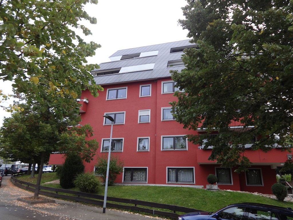

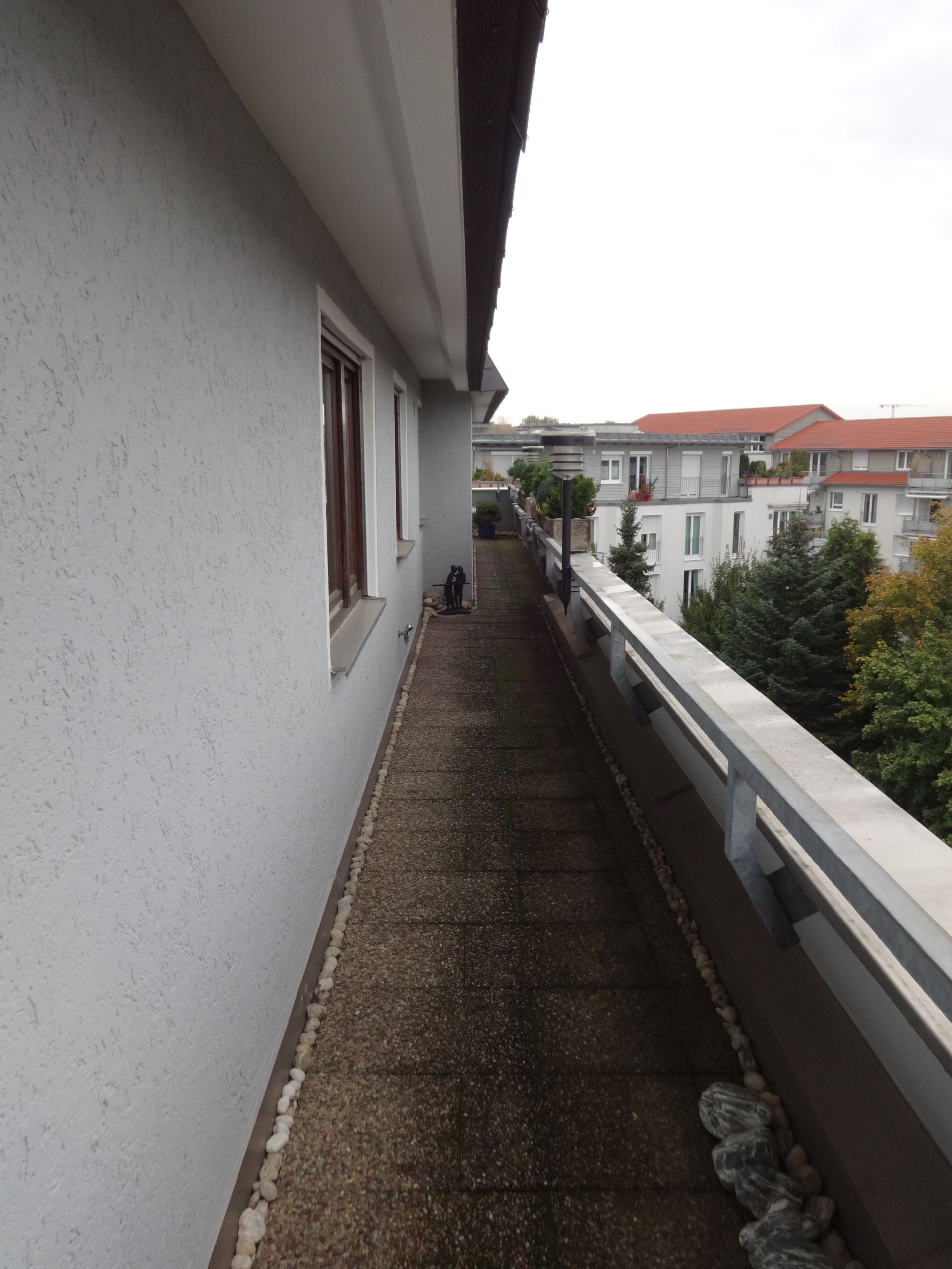

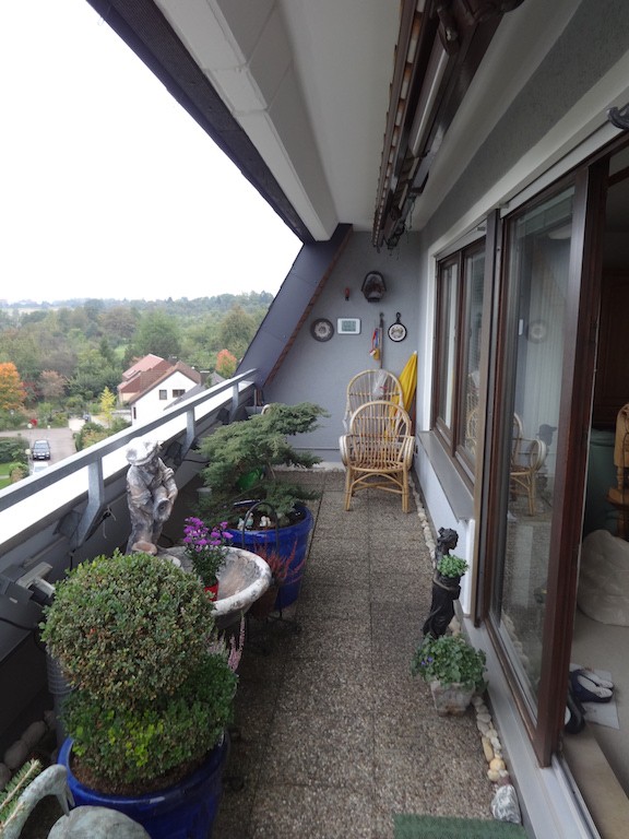

          P.S. Ich sag jetzt besser nichts zur Architektur des Gebäudes... wir haben eine umlaufende Dachterrasse, welche teilweise 60 cm, teilweise 100 cm überdacht ist... Ich überlege noch eine Formel einzubauen, die die Schattenlänge berechnet damit die Beschattung nicht schon einsetzt, wenn das Vordach noch Schatten wirft. Die Wohnung hier ist schon sehr einzigartig. Die Bilder sind noch von vor dem Kauf, aber die ü berstehenden Dachteile sieht man ganz gut...
