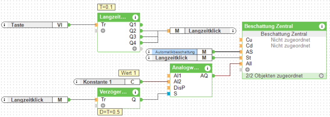

Meine Außenjalousien (genauer: Raffstore) werden über Automatikjalousie-Bausteine gesteuert. Alles funktioniert problemlos.
Jetzt möchte ich aber zusätzlich die Funktion haben, dass alle geschlossenen Raffstore beim Langzeitklick auf einen Schalter ihre Lamellen gerade stellen.
Wie bekomme ich das hin? Bin für alle Tipps sehr dankbar!!
Analogspeicher, der am Lamellenpositionseingang hängt, am Analogeingang des Speichers der Wert, der gesandt werden soll.
Zum Triggern des Analogspeichers:
Statusbaustein, erster Eingang der Triggerimpuls, zweiter Eingang die aktuelle Lamellenposition vom Jalo-Baustein.
Die Logik im Baustein wäre dann: Wenn I1=1 und I2>=(Wert) dann 1 sonst 0.
.....oder
Das ist davon Abhängig, welchen Status die Automatikjalousie gerade hat.
Es könnte somit auch sein, dass eine Jalousie gerade eine Fahrt ausführt.
Daher muss in jedem Fall zuerst gestoppt werden, bevor die Lamelle gerade gestellt werden kann.
