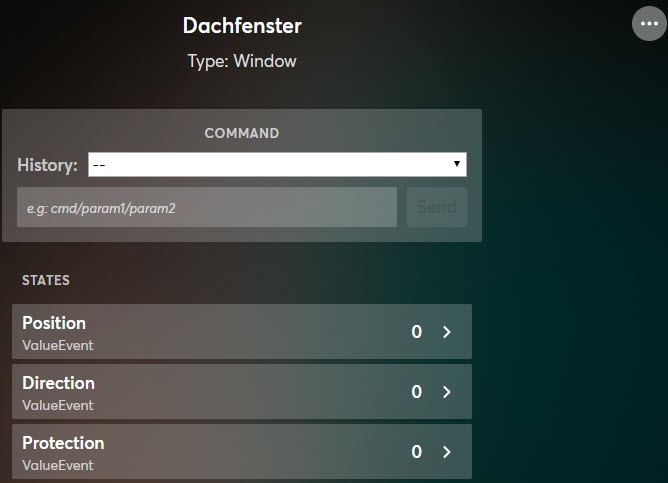

      • BG-T778 Added roof window control object
      Wurden unsere Wünschen erhört?
      Ist das ein Baustein für die Dachfenster?

        Leider wird das "Dachfenster" in der Visu noch falsch angezeigt, sowohl bei Android als auch im Browser.
      • ogrimo30
        ogrimo30 kommentierte
        Kannst du einen Screenshot machen?

      @ogrimo30
      Screenshot - Sollte sicher nicht so aussehen
      Klicke auf die Grafik für eine vergrößerte Ansicht  Name: 31-07-_2019_11-08-59.jpg Ansichten: 0 Größe: 33,0 KB ID: 208094
      Es sind zwei neue Bausteine für "Dachfenster" verfügbar. Einmal für das Fenster und einmal für die Beschattung. Parameter gibt es einige, einfach mal selbst anschauen Beim "Dachfenster Rollo" gibt es jedenfalls eine Eingabemöglichkeit für die Dachneigung. Ob es funktioniert habe ich noch nicht Testen können, im Zentral Beschattungsbaustein ist es jedenfalls noch nicht auswählbar.
