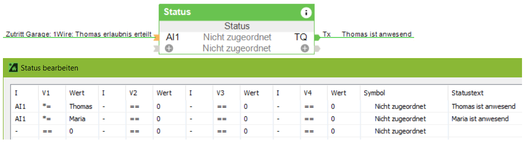

    gibt es die Möglichkeit, nur einen Teil aus der Textmeldung des Tq Ausgangs des Berechtigungsbausteins NFC Code Touch zu weiter zu verwenden bzw. zu filtern und an einen Statusbaustein weiter zu geben?
    • 5161
    Mir ist kein Baustein bekannt, mit welchem man einen Text-Teil aus einer Textmeldung herausfiltern kann.
    Mit dem Statusbaustein kann geprüft werden, ob ein Text in einer Textmeldung enthalten ist und dann entsprechend was ausgeben.
    Beispielsweise könnte man so schauen, ob ein bestimmter Name in der Textmeldung enthalten ist und dann den gewünschten Text ausgeben.
    lg Romildo

      Um romildo hinzuzufügen, hier ist ein Bild.
      Fügen Sie den entsprechenden Text im Feld Statustext hinzu.

        ...hier noch eins.
