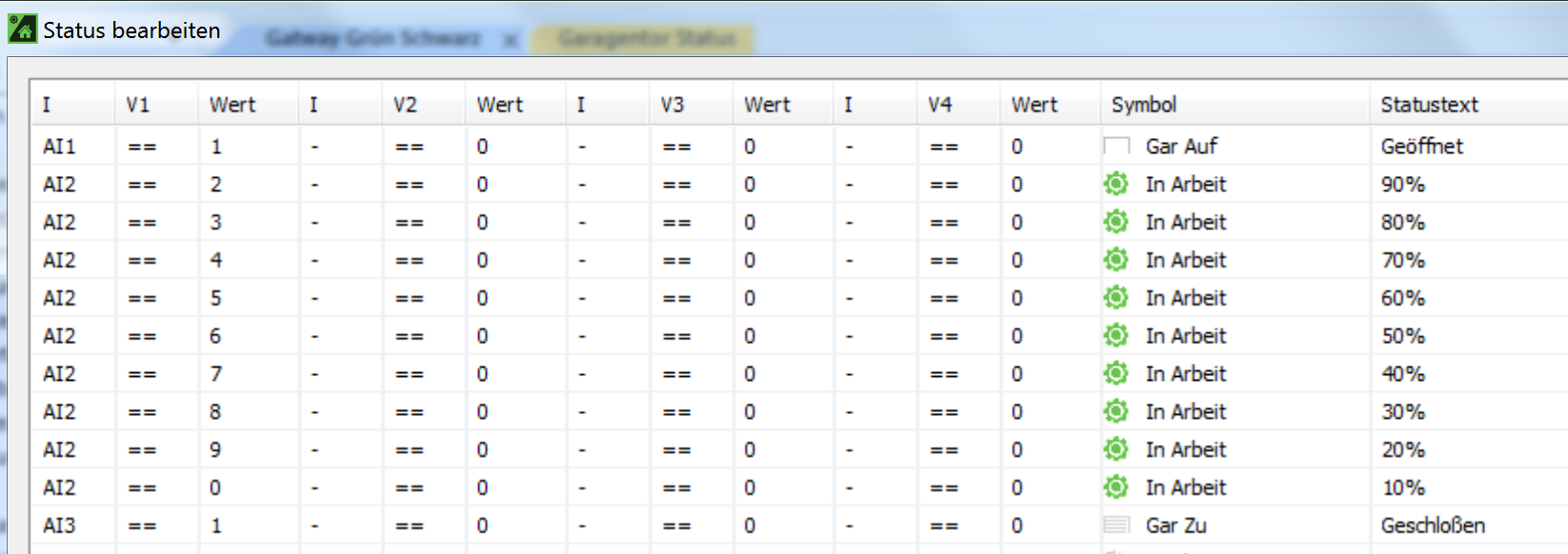

    Hallo.
    Habe ein Hörmann Garagentor und möchte über den Statusbaustein (Position 0-10) die ungefähre Position des Tores sehen.
    Habe die Steuerung auf "nachf. Steuerung" gestellt und die Laufzeiten Auf/Zu mit 17/25sec. eingestellt.
    Welche Werte (Statustext und Statuswert usw.) soll ich in der Tabelle der Statusliste 0-10 eintragen, damit ich auch eine entsprechende Position errechnet bzw. angezeigt bekomme?
    Vielleicht gibt's da schon Erkenntnisse u. Erfahrungen.
    Danke jetzt schon für Infos.
    LG SteWE
  • mil@n
    • 13.11.2015
    • 85
    du kannst AQp des Torbausteins an einen Skaierer Eingang anschließen. Den Skalierer dann entsprechend einstellen.
    Skalierer Ausgang kann du dann über 'Ganzzahl' die Kommastellen streichen und an A1 des Stausbausteins verknüpfen.
    Danach stehen dir alle Möglichkeiten des Stausbausteins zur Verfügung, auch grafische Torpositionen in der Visualisierung!!
    Voraussetzung ist das deine Fernbedienungen Loxone triggern und nicht das Tor direkt.
    LG mil@n

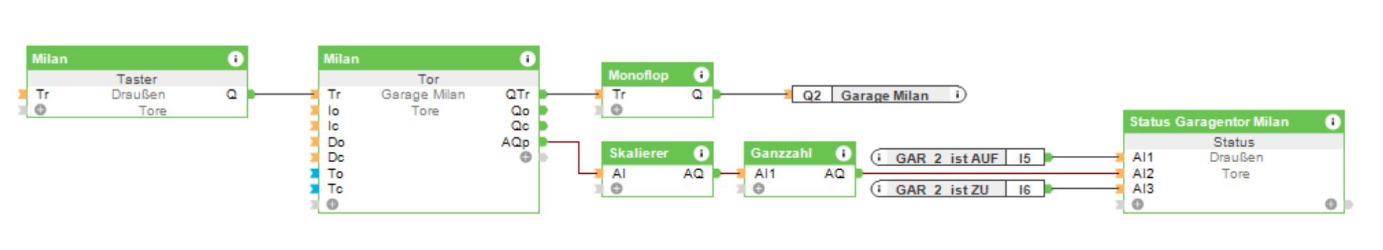

                Wird eine Torsteuerung angesteuert, die nur einen einzigen Tasteingang besitzt, sieht die Programmierung wie folgt aus. Damit der Status in der Visualisierung übereinstimmt, kann über die Parameter To und Tc die Fahrzeit bestimmt werden. Außerdem kann der Typ des Tores angepasst werden (Parameter T). Zusätzlich können Endschalter oder Lichtschranken an die Eingänge des Programmbausteines verknüpft werden.
                Aus der Loxone Doku.
                Genau so sieht es bei mir aus (3tes Bild), nur das Do u Dc mit den Endlagen der UAP1 Platine belegt sind.

                        Mein Torbaustein ist auch wie von Stewe auf "nachf. Steuerung" eingestellt. Zum Öffnen/Schließen ist 'QTr' belegt.
                        Obwohl beide Endlagen erkennbar angezeigt werden ist keine WISU dazwichen möglich.
                        Wenn der Tor-Programmbaustein nicht mit den ES belegt ist, funktioniert die VISU einwandfrei.
                        Habe was gebastelt damit es dennoch funzt.
                        Einfach einen Taster verwenden und Torbaustein nicht visualisieren.
                        In dem Statusbaustein kann man mit selbstgebauten Symbolen arbeiten oder so wie ich es gemacht habe einfach mit Prozentangaben.
                        Das ist zwar nicht so elegant wie es sein könnte, aber man kann sehen wo sich das Tor befindet und sicher sein dass das Tor geschloßen ist!

                          Du solltest mal deine ursprüngliche Beschaltung des Torbausteins in einem Screenshot zeigen.
