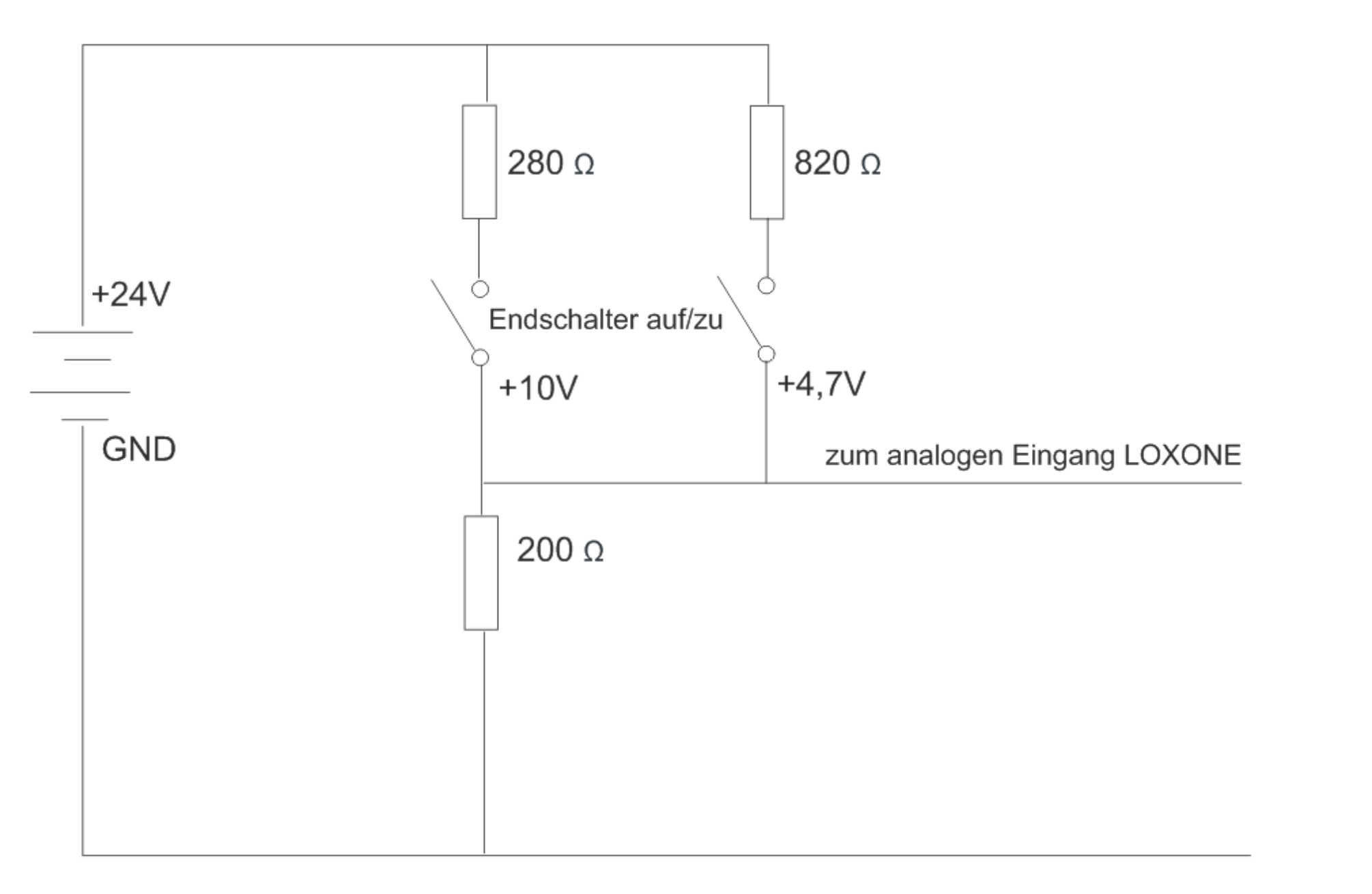

    Dann könnte ich ja den Eingang AI4 über 2 Widerstände mit zB. 10 KOhm für "Tor OFFEN" und 12 kOhm für "Tor ZU" von +24V beschalten und dafür benutzen.
    Welche Bausteine soll ich wie einsetzen, bzw. welche Vorwiderstände sind da für den AI4 Eingang nötig um keine Schäden anzurichten?

      Der Analogeingang verträgt auch 24V, somit kannst du nichts kaputt machen.
      Widerstände weiß ich nicht - try&error oder jemand hier kann das ausrechnen.
      Mit einem Status-Baustein ist’s wahrscheinlich am einfachsten, weil du die Analogwerte von-bis direkt angeben kannst. Den Textausgang des Status-Bausteins kannst du auch nutzen, um 0 oder 1 auszugeben - dann hast du darin gleich zwei Ausgänge.

      So könnte es aussehen wenn man per Spannungsteiler die 24V Spannung für einen analogen Eingang bereitstellt.
      Den Rest #46.2

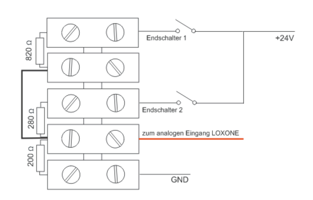

          Platinen kenne ich dafür nicht, aber man kann sich das ganze mit Klemmen aller Art ganz einfach zusammenschrauben.
          Da Du ja nur eine Leitung zur Verfügung hast, muß das Ganze in der Garage in der Nähe der Endschalter sein.
          Falls Du in der Garage einen Verteilerkasten mit Hutschienen hast, kannst das auch mit Installationsklemmen verdrahten.
          Im Loxone Verteilerschrank kommen dann je nach Torzustand ( geöffnet oder zu ) zwei verschiedene Spannungen über ein Kabel an( rot, 10V oder 4,7V )
          Die Wiederstände sind berechnet für die Spannungsangaben von 10V und 4,7V bei 24V Eingangsspannung

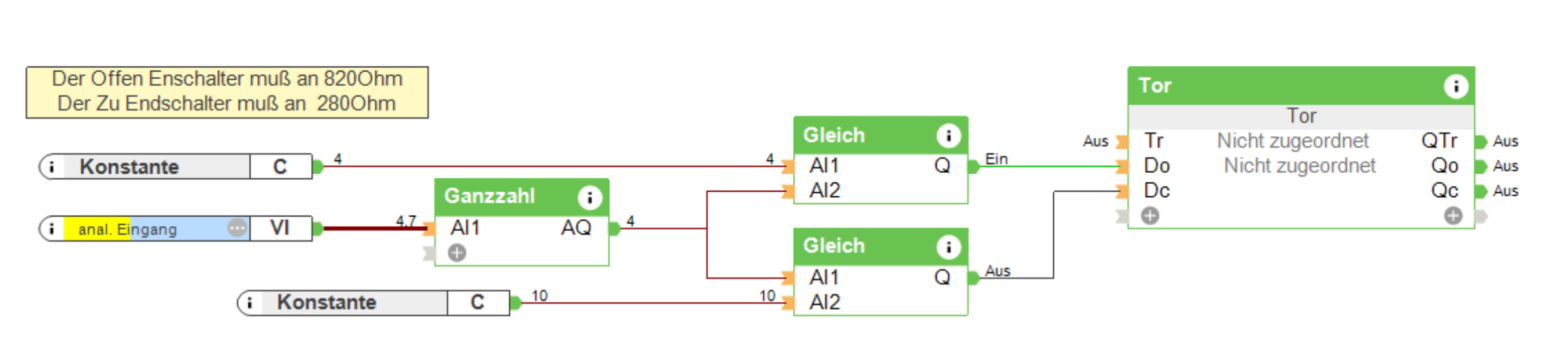

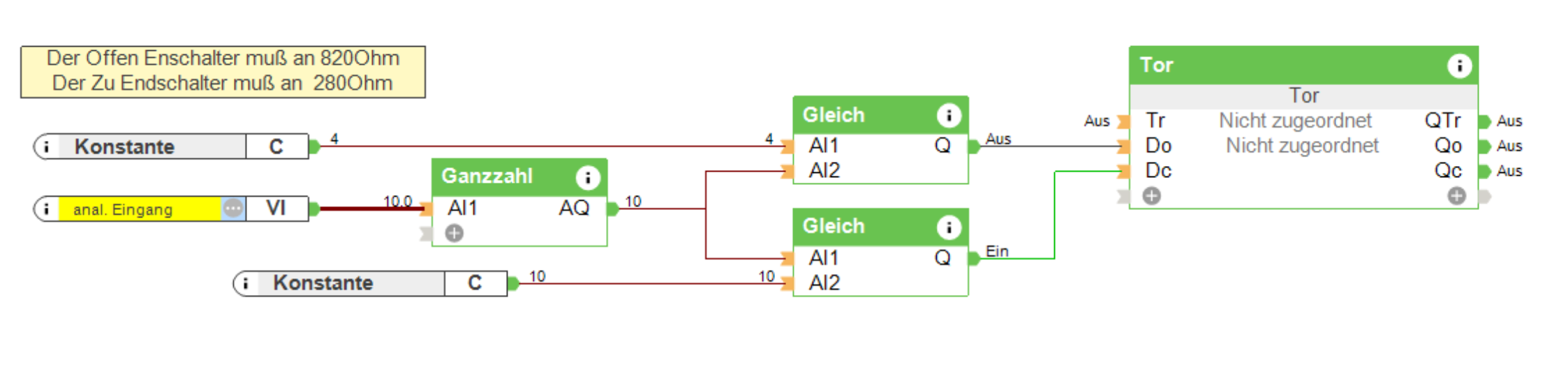

          In der LOXONEConfig würde ich das so lösen wie Christian das weiter oben vorgeschlagen hat #46.2
          Du wertest die Spannungen im StatusBaustein aus und gibst im Baustein den Statuswert ein.
          Es geht aber auch mit Vergleich =
          Je eine Constante erstellen mit gleichen Wert wie die Spannungen die am analogen Eingang ankommen.
          Spannung mit der Constante vergleichen ergibt 1 ( ein )
          Klicke auf die Grafik für eine vergrößerte Ansicht  Name: Screenshot 2019-09-24 18.34.38.png Ansichten: 0 Größe: 159,0 KB ID: 213570
          Klicke auf die Grafik für eine vergrößerte Ansicht  Name: Screenshot 2019-09-24 18.36.26.png Ansichten: 0 Größe: 160,1 KB ID: 213571
