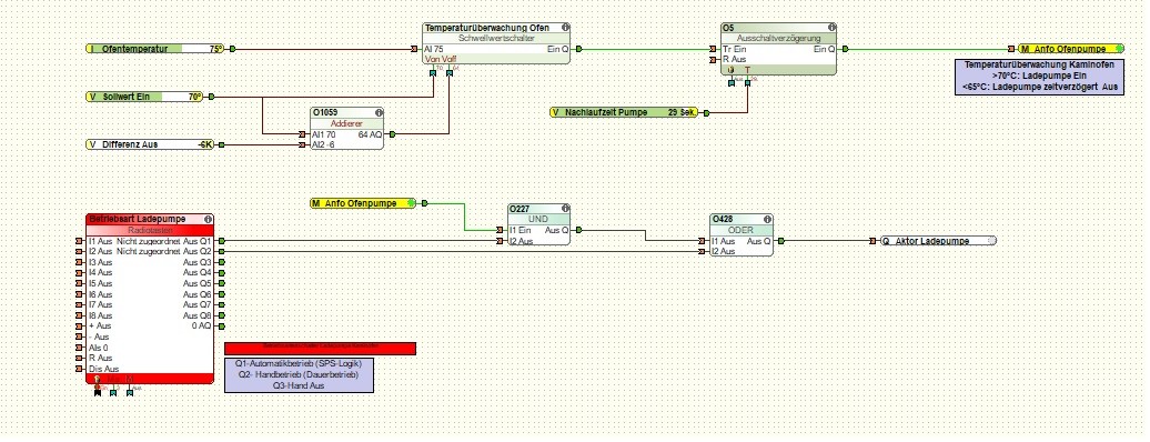

          Zu deiner eigentlichen Frage kann ich nichts beitragen, jedoch zu der programmierten Pumpenbedienung. So wie ich es sehe hast Du keine eindeutige Ein/Aus/Auto-Funktion. Du kannst zwar mittels VI der zugehörigen Pumpe Ein/Aus vorgeben, jedoch hast Du keine echte Aus-Schaltung, weil ja der IST-Baustein aktiv sein kann bzw. die Pumpe aktivieren kann, auch wenn der VI auf Aus geschaltet wurde.
          Ich baue deshalb meine Hand-Aus-Auto-Schaltungen von Pumpen, Ventilatoren, etc. immer mittels Radiobutton auf. Damit habe ich eine Eindeutige Zuordnung der Schaltfunktionen. Die gezeigte Schaltung dient nur als Beispiel und muss an deinen Steuerungsumfang angepasst werden.
          Gruß Michael

            Hallo Michael, meine eigene Logik bzw. Meine Bausteinfunktion funktioniert eigentlich einwandfrei. Die pumpen schalten ab wen keine Anforderung da ist nicht nur visuell sondern auch vor Ort 😊 es sind eigentlich nur die schaltzyklen die mich irritieren das enorm ofte ab und anschalten der pumpe beim heizkörperkreislauf.
            Werde mir natürlich deine config mal anschauen.

              Deine Pumpen schalten nur ab, wenn beide Anforderungen (VI-Ein/Aus) und der Temperaturbaustein nicht anforderdert. Wenn Du den VI auf Aus schaltest, kann der Temperaturbaustein trotzdem das Ganze wieder einschalten. Aber letztendlich kann es mir egal sein, wie Du deine Logik aufbaust. Ein Fachmann programmiert das sicherlich nicht so. Wenn doch hat er keine Ahnung.
              Gruß Michael
