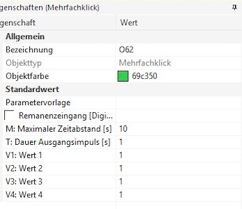

    ich suche nach einer Funktion welche mir bei einen Doppelklick innerhalb eines gewissen Zeitraums einen Ausgangsimpuls gibt.
    ich spiele mit Mehrfachklick herum und mit einem flankengetriggertem Wischrelais. Beim Wischrelais habe ich aber genau die umgekehrte funktion welche mir mehrere Ausgangsimpulse gibt. Der Mehrfachklick triggert immer andere Ausgänge..
    • 6320
    Der Mehrfachklick aktiviert immer den Ausgang wieoft innerhalb der Zeit geklickt wurde. Das ist genau die Funktion, die Du suchst.

      Der Mehrfachklick realisiert die Klicks nicht richtig. Ers bei 4 triggert er Ausgang 4, obwohl ich nur einen Zweiten Klick „abfangen“ möchte..
        • 11238
        Dann stimmen die eingestellten Zeiten nicht, oder es kommt nach den zwei Eingangsimpulsen gleich noch was nach (dann stimmen auch die Zeiten nicht).
          • 6320
          Ist ja klar, dass nach dem 4. Klick der Ausgang 4 aktiviert wird. Das ganze funktioniert natürlich nur, wenn nach Deinen gewünschten 2 Klicks eine Pause kommt. Kommen im gleichen Zyklus weitere Klicks, geht das nicht. Da gibts dann auch nichts fertiges. Da musst Du dann mit Zähler oder sonstigem arbeiten

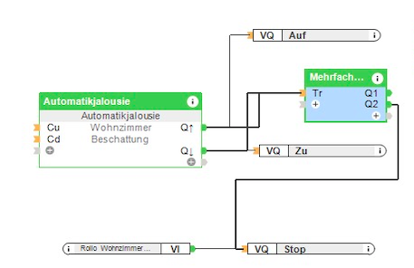

            Hier die Einstellungen bei denen ich gerade stecke:
            Klick bei auf soll Jalousie hochfahren lassen, erneuter Klick innerhalb 10sec soll stoppen

              Das ist kein Szenario für einen Mehrfachklick, sondern für eine Ausschaltverzögerung.
              Die Ausschaltverzögerung auf 10s, und abhängig von deren Ausgang löst ein weiterer Klick (mit UND) ein anderes Ereignis aus.
              Die Automatikjalo stoppt aber doch bei einem weiteren Klick sowieso von selbst...?

                Was soll denn das für eine Programmierung werden? Vor allem hat das irgendwie nichts Doppelklick zu tun. Des Weiteren macht das der Baustein von allein. Klicke auf ganz runter oder ganz hoch und wenn Du dann nochmal klickst, bleibt der Rollladen stehen. Außerdem hast Du den Mehrfachklick an den Ausgang gehängt, was Du damit erreichen willst, ist mir nicht klar.

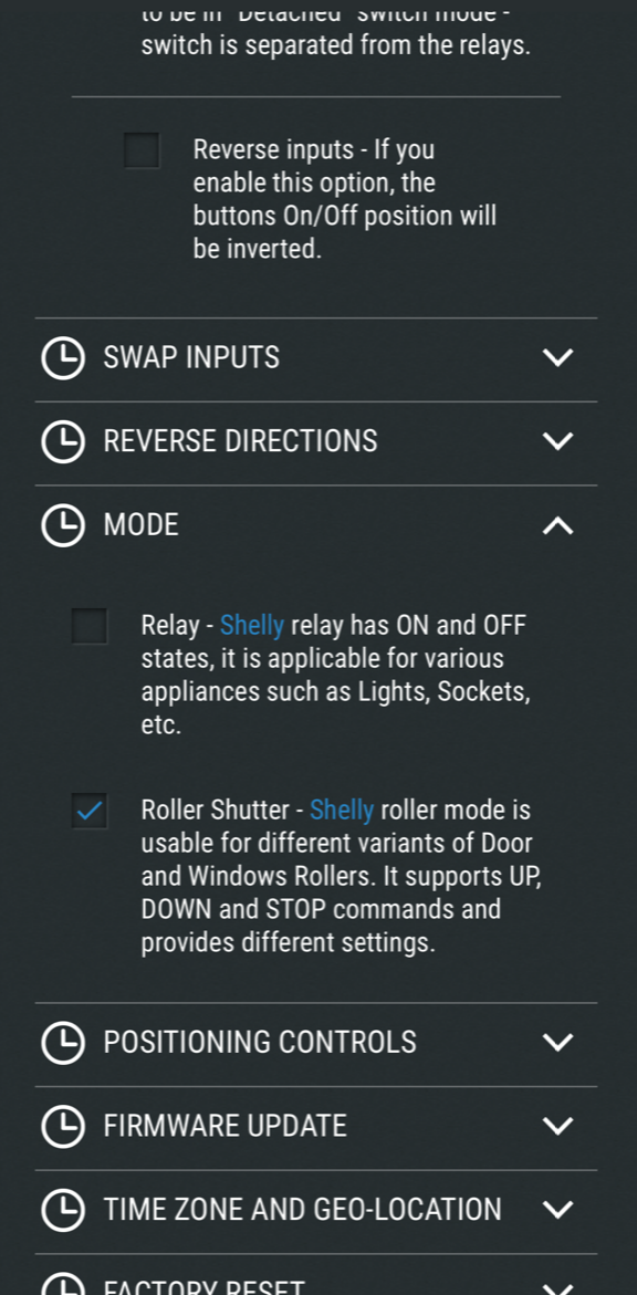

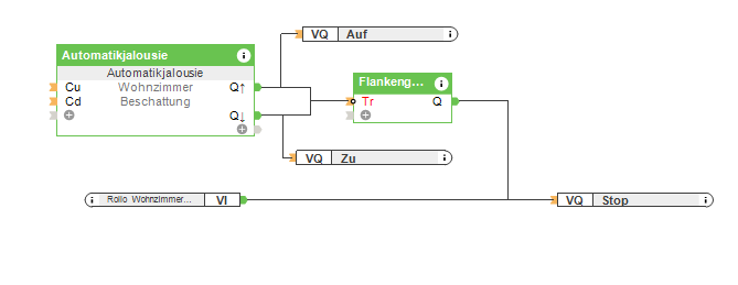

                  Nein er stoppt eben nicht richtig wenn ich nochmal klicke auf oder ab. Er stoppt eine halbe sekunde und geht dann weiter. Ich habe das so weil es um einen shelly 2 geht und ich es laut loxwiki nachgebaut habe mit dem flankengetriggertem wischrelais. Leider funktioniert es nicht..

                    Tom001 Bau nochmal die Schaltung aus dem Wiki auf, stell sicher, dass Shelly im Roller Mode ist.
                    Wenns nicht geht, zeig uns nochmals, wie die Schaltung bei dir aussieht.

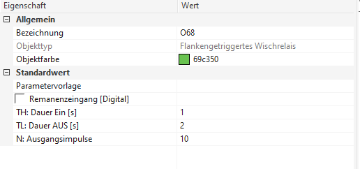

                      So hier nochmal mit dem Wischrelais. Shelly Einstellung müsste so auch stimmen.
                      Die Frage ist was soll ich in den Parametern vom Wischrelais einstellen?
                      Klicke auf die Grafik für eine vergrößerte Ansicht  Name: shelly4.png Ansichten: 0 Größe: 10,8 KB ID: 220666
                        Für zwei Impulse muss N auf 2 stehen.
                        TH muss nicht gross sein, da reicht auch 0.1
                        TL ist die Pausenzeit zwischen den beiden Impulsen.

                      Eigentlich doch N nur 1. warum soll 10-mal gestoppt werden?
                        Wenn N = 1 genügt, dann würde aber ein Monoflop an Stelle des flankengetriggerten Wischrelais auch genügen.
                        Genau. Vielleicht kannte der Ersteller nur dieses. Da steht aber in der Beschreibung auch nirgends, dass 10 Impulse notwendig sind
                        Da im Beispiel des Erstellers ja keinerlei Statusrückmeldung vom Shelly kommt, könnte er auch gedacht haben, es ist besser das Signal mehrfach zu senden.?

                      • 6320
                      Zeig mal die VO für Auf/Ab und Stop
