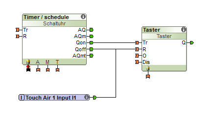

    Hallo Christoph,
    Du könntest dies tun (siehe Bild).
    Du kannst das Ventil zu oder auf tun, aber nur während die automatische Zeit die eingestellt wurde.
    • christof89
      christof89 kommentierte
      Leider funktioniert diese Methode nicht.
      Sobald der Ausgang Q des Tasters gesetzt ist, springt die Schaltuhr zur hinterlegten Zeit nicht an.
      D.h. auch der Qon Ausgang der Schaltuhr setzt den Reset nicht.
      Evtl. noch eine andere Idee, wie man den Taster wieder zurücksetzen könnte?
      Christof

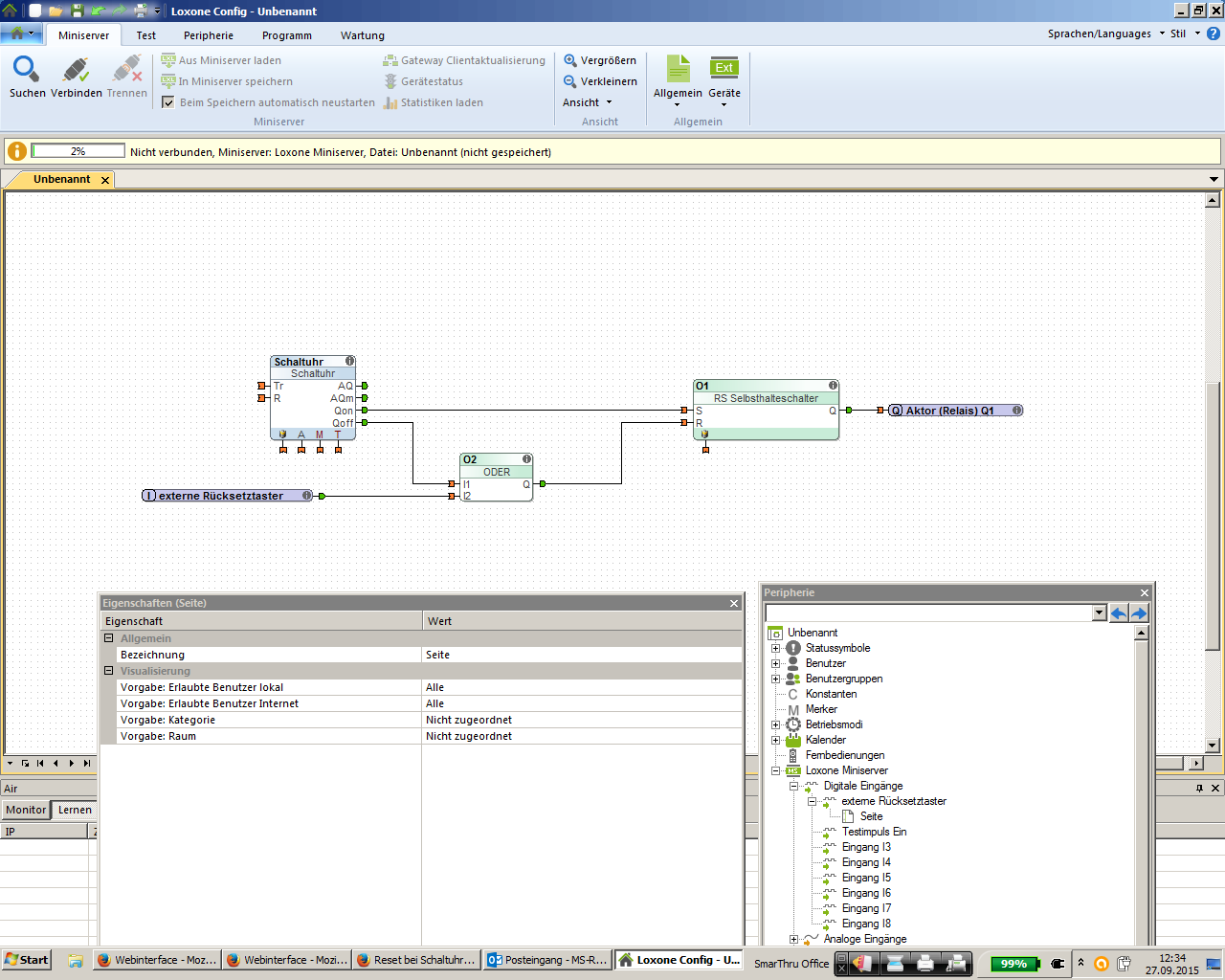

          • Michael Sommer
            • 1956
            Hallo Christof,
            Damit funktionier Deine Schaltung auch nicht.
            Ich würde die beiden Impulsausgänge der Schaltuhr auf einen RS-Selbsthalteschalter-Baustein verdrahten.
            - Qon setzt den Eingang am Baustein
            - Qoff setzt den Baustein am Baustein wieder zurück. Über eine verdrahtete "Oder-Logic" schaltest Du den Ausgang mittels "Abschalttaster-Impuls" ebenfalls am Rücksetzen-Eingang wieder zurück.
            Deine Schaltuhr schaltet dann bein nächsten Zeitschaltimpuls "Beginn" wieder die Bewässerung Ein.
            Gruß Michael

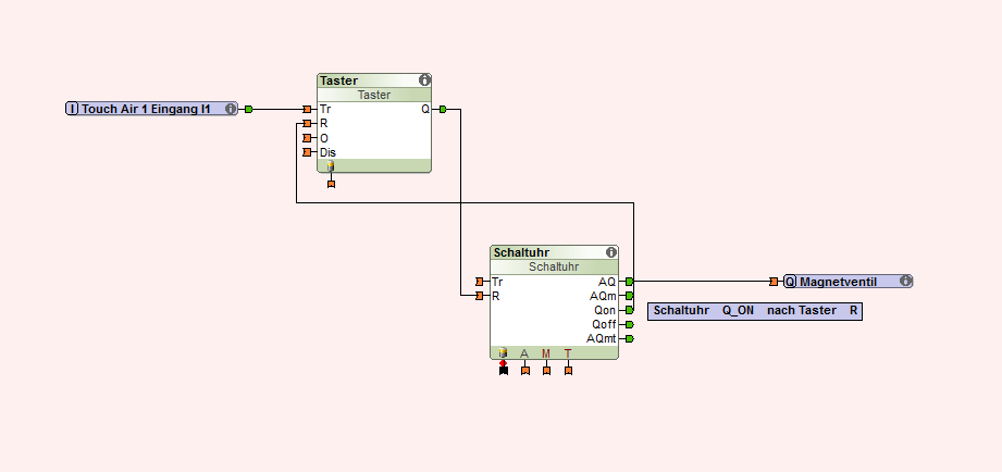

            • christof89
              • 29.08.2015
              • 1374
              Leider funktioniert die Methode von VGo nicht, sobald der Reset Eingang des Tasters auf EIN steht, kann die Schaltuhr nicht mehr starten,
              auch wenn sie sollte - dadurch kommt auf Qon nie ein Impuls - der ja den Taster wieder Reseten sollte.
              Bedeutet also, so lange der Taster auf Ein steht, gehen die Schaltuhren nicht mehr.
              Mich hätte aber lediglich eine Art NOT AUS interessiert, wo aber beim nächsten Schaltzyklus schon wieder alles erneut funktioniert. - Also es sollte nur der aktuelle Schaltzyklus ausgeschaltet werden.
              Christof

              Hallo Christof,
              Ich habe ein anderes Beispiel getan. Kannst mal versuchen.

              • Michael Sommer
                • 1956
                Hallo Christof,
                hier mein Vorschlag
