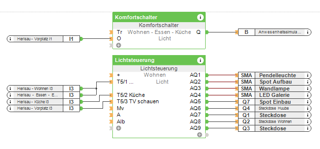

Sobald ich auf dem Loxone-Taster (linke Ecke oben) drücke, wird nur ein Impuls auf den Ausgang gegeben. Danach fällt der Ausgang Q wieder ab.
Danke und Gruss
Pascal
Also bei mir erfolg bei Impuls auf Eingang "O" ein Dauer-Ein auf Q. (zumindest in der Simulation)
Welche SoftwareVersion hast laufen? vielleicht gabs irgdendwann mal einen bug?
Gast

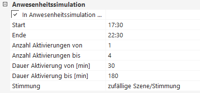

Du hast vermutlich im Komfortschalter auch die Anwesenheitssimulation aktiviert.
Das würde zumindest erklären warum der Ausgang wieder auf Aus geht.
Irgendwie müsste die Anwesenheitssimulation ja auch wieder deaktiviert werden.
In dem Baustein in dem du die Anwesenheitssimulation aktvierst wird sie dann in dem eingestellten Zeitraum mit der Anzahl aktiviert/deaktiviert.
Dazu muss der Betriebsmodus Anwesenheitssimulation aktiviert sein.
Online-Dokumentation LoxoneConfig Peripheriebaustein Betriebsmodi: Erstellen Sie verschiedene Modi für unterschiedliche Anlässe (z.B. Urlaub, Anwesenheit).
Anwesenheitssimulation auf eine Seite ziehen und zB mit dem Radiobutton verbinden und aktivieren, wenn du das Haus verlässt.
