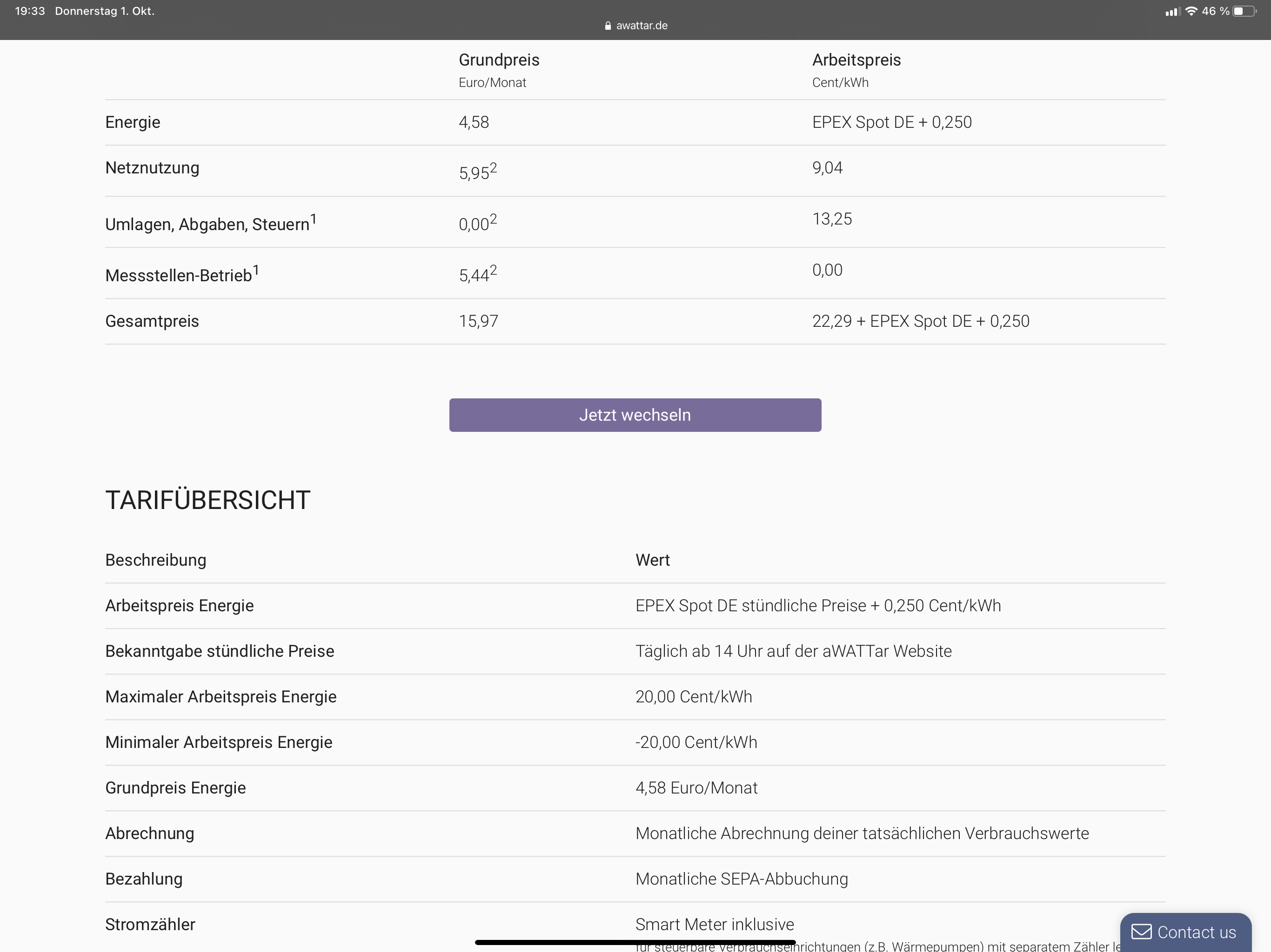

            Sorry aber ich blicke da doch nicht durch. Was müsste man denn nun nach dem Screenshot bezahlen? Oben steht 22 Cent + Börsenpreis + 0,25 Cent und unten steht Max. 20 Cent.
            • Triple-M
              Triple-M kommentierte
              22 Cent + Börsenpreis wäre null Ersparnis meiner Meinung nach. Das bekomme ich auch bei jedem Anbieter.
          • hme0354
            • 06.07.2019
            • 969
            schaut bei euch irgendwie anders aus als bei uns in Österreich
              • 11234
              Das rechts oben sind die Netzgebühren und Steuern.
              Unten ist der Tarif.
              Der Tarif ist flexibel. Netzgebühr und Steuer musst du immer zahlen, bei jedem Anbieter.
              Also: Netzgebühr + Steuer + flexibler Tarif + 0,25c
              Bei deinen 6000kWh hast du auch bisher 1.337,40 Euro Netzgebühr+Steuer bezahlt. Bei euch ist der Strom schei..e teuer!

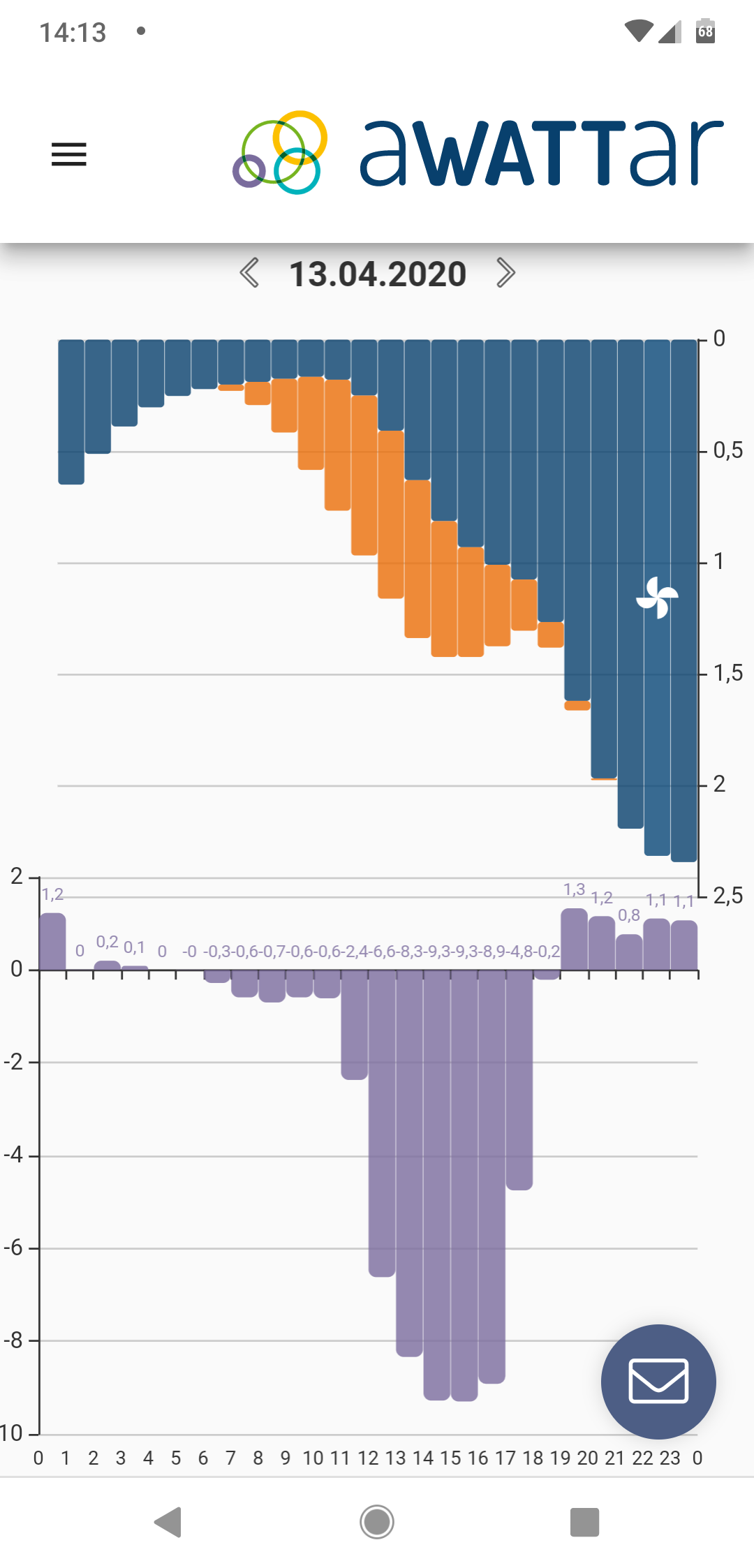

                    • Amperator
                      • 20.02.2020
                      • 16
                      #30
                      Ich habe auch seit über einem Jahr den aWATTar hourly, und seit zwei Wochen eine SonnenBatterie 10 performance.
                      Und ich denke auch darüber nach, ob nachts "volltanken" sinnvoll ist, um damit teure Zukäufe tagsüber zu vermeiden - wenn ich den Tages-Strombedarf sowieso nicht aus gespeicherter PV-Energie decken kann.
                      Der direkte Vergleich der Nettopreise spricht häufig dafür:
                      Nachtpreise von 1 ct oder weniger kommen öfters vor, ich habe schon Tagespreise bis zu zwanzig ct gesehen - für Österreich blanker Horror!
                      Was spricht dagegen?
                      Einerseits die Umwandlungsverluste:
                      Aktuell ist Standard, dass die Speicher rd. 95% Wirkungsgrad je Umwandlung aufweisen.
                      Das ergibt einen kumulierten Wirkungsgrad von rund 90% (=0,95*0,95*100).
                      Von 100 kWh, die in den Speicher geladen werden, kommen also nur 90 zurück (umgekehrt: Um 100 kWh herauszuholen, muss man rd. 110 laden).
                      Andererseits die Degradation:
                      Es werden einige Ladezyklen mehr pro Jahr durchlaufen, die Batterie altert früher.
                      Angesichts der Werksangaben stellt sich die Frage, ob das wirklich relevant ist:
                      Es gibt eine Garantie für zehn Jahre, die Batterie soll aber 10.000 Zyklen halten!
                      Das wären bei 250 Zyklen aus PV-Strom vierzig Jahre!
                      Packt man noch einige Nachtladungen drauf und erreicht 330 Zyklen, sind das immer noch dreißig Jahre!
                      Damit scheint mir das vernachlässigbar!
                      Die Kosten der Batterie:
                      Wie erwähnt, ist die Batterie auf 10.000 Zyklen ausgelegt. Ich habe das 11 kWh-Modell mit 10 kWh Nutzkapazität.
                      Über die gesamte Lebenszeit steht also eine gesamte Nutzkapazität von 100.000 kWh zur Verfügung.
                      Der Anschaffungspreis (13.000 €) auf dieses Volumen aufgeteilt belastet die einzelne kWh demnach (kalkulatorisch) mit 13 ct - natürlich auch den gespeicherten PV-Strom.
                      Im Gegensatz dazu fallen aber beim Speichern von zugekauftem Strom jedenfalls die Fixkosten (diverse Zuschläge & Steuer darauf) von ca. 8 ct (in Österreich) an!
                      Somit ist die Geschichte zu einem Gutteil eine Geschmacksfrage:
                      Beim Speichern in die Batterie könnte/sollte man anteilige Anschaffungskosten hinzurechnen.
                      Diese Kosten sind aber jedenfalls schon entstanden, ein Ausreizen der Batterielebensdauer ist kaum vorstellbar - warum sie also nicht nutzen?
                      Die erzielbare Differenz der Nettopreise ist oft wirklich beachtlich!
                      Ich forsche noch an der Steuerung meiner Batterie über Loxone, die Nachtladung ist jedenfalls ein Thema für Versuche!
