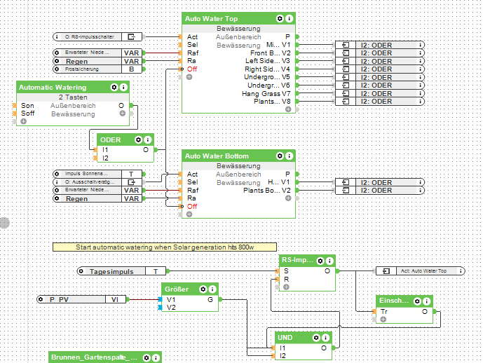

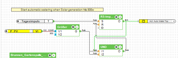

Einmaliger Impuls pro Tag
  • Bogenhaus
    • 24.05.2020
    • 271
    Hallo, sehe grad keinen Grund warum das nicht gehen sollte, aber du kannst statt dem Monoflop mal den Baustein Flankenerkennung Ausgang Pon verwenden.
    • Just4Lox
      • 28.12.2022
      • 20
      Danke für eure HIlfe. Ich habe herausgefunden, dass die Konfig funktioniert. wenn ich den RS aktiviere und die Remanenz sofort aktiviere und dann erst in den Miniserver speichere. Dachte jetzt funktioniert es, aber ein paar Tage später hatte ich jetzt wieder das gleiche Problem. Kann mir keinen Reim drauf bilden.
