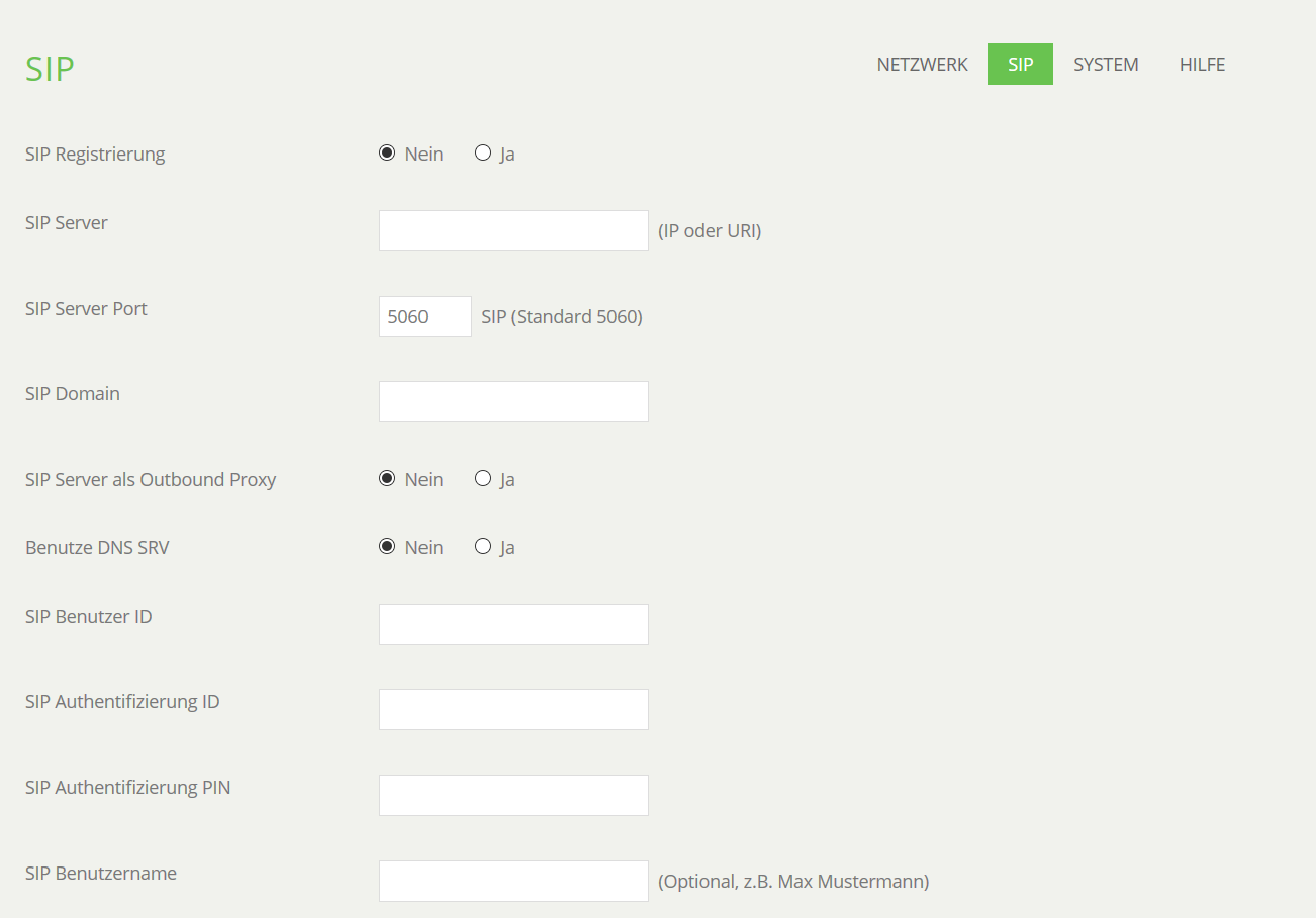

    Meine Vermutung ist, dass die SIP Konfiguration der Intercom XL noch nicht ganz korrekt ist, deshalb habe ich hier noch ein paar Screenshots angehängt (falls noch andere Werte benötigt werden, bitte kurz schreiben). Vielleicht hat jemand von euch noch einen Tipp für mich oder sieht meinen Fehler. Ich habe auch schon die Intercom XL zurückgesetzt aber gebracht hat es leider nichts. Ich weiß nicht wo ich noch schauen kann, damit die Kommunikation zwischen dem Miniserver und der Intercom XL beim Klingeln funktioniert. Ohne diese Funktion macht die Sprechanlage eigentlich keinen Sinn.

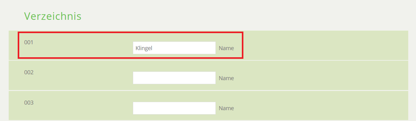

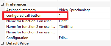

      Ja, ich habe in der Intercom XL nur eine Ruf-Taste (die Vorkonfigurierte) einfach zum Test gelassen. Also die 1 steht bei "configured call button" innen. Hier noch der Screenshot von dem Verzeichnis.

        An den SIP Einstellungen liegt's nicht die sind meines Wissens nur für die Videoübertragung. Aber normalerweise muss die Klingeltaste noch mit dem TR der Sprechanlage verbunden werden.

          SIP ist Audio, nicht Video!

              schick bitte ein Bild deines offenen Peripherie-Baums unter der Intercom.

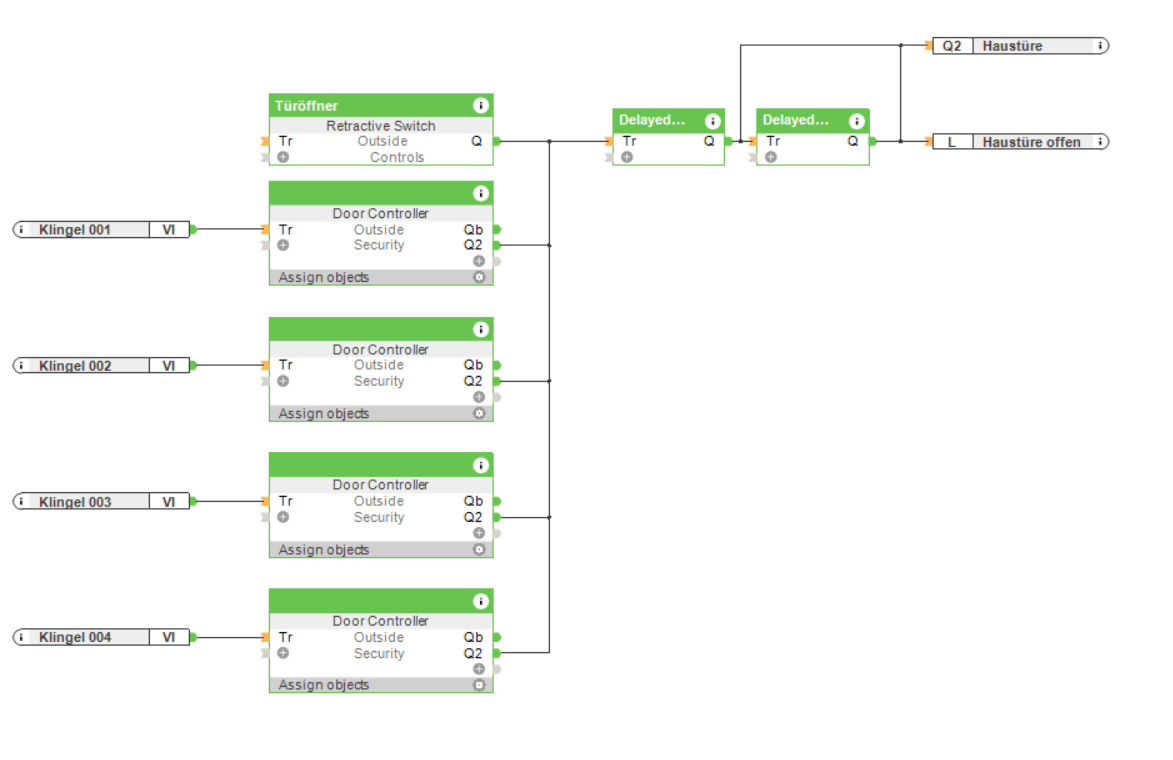

                  danke für eure Hilfe. Ich konnte das Problem gerade lösen. hmr0354 hatte die richtige Richtung. Nachdem ich die Nachricht gelesen hatte, habe ich noch einmal explizit nach der Konfiguration des "Klingel-Buttons" gegoogelt und folgende Homepage dazu gefunden.
                  Unterm Strich haben sich bei mir zwei Fehler eingeschlichen. Der erste war, dass ich keinen virtuellen Input konfiguriert hatte. Das ist jetzt erledigt. Der zweite Fehler war, mein Netzwerk ist verhältnismäßig kompliziert aufgebaut (mit VLANs, Firewall usw.). Ich verwende normalerweise bei der Konfiguration von Netzwerkgeräte DNS-Namen, die ich vorher in meiner Firewall konfiguriert habe. Leider ist das für Intercom XL und deren SIP Modul nicht möglich. Als ich bei der Miniserver Adresse den DNS-Namen durch eine IP ausgetauscht habe, hat es endgültig funktioniert. Keine Ahnung, warum es heutzutage noch Netzwerkgeräte gibt, die offensichtlich keine DNS-Namensauflösung können...
                  Wie auch immer, nachdem ich diese beiden Sachen umgestellt habe, kommt bei mir beim Klingeln ein Bild auf dem Tablet. Jetzt fehlt mir nur noch die Kommunikation mit der Türsprechanlage, also dass ich auch mit der Person reden kann, die davor steht.

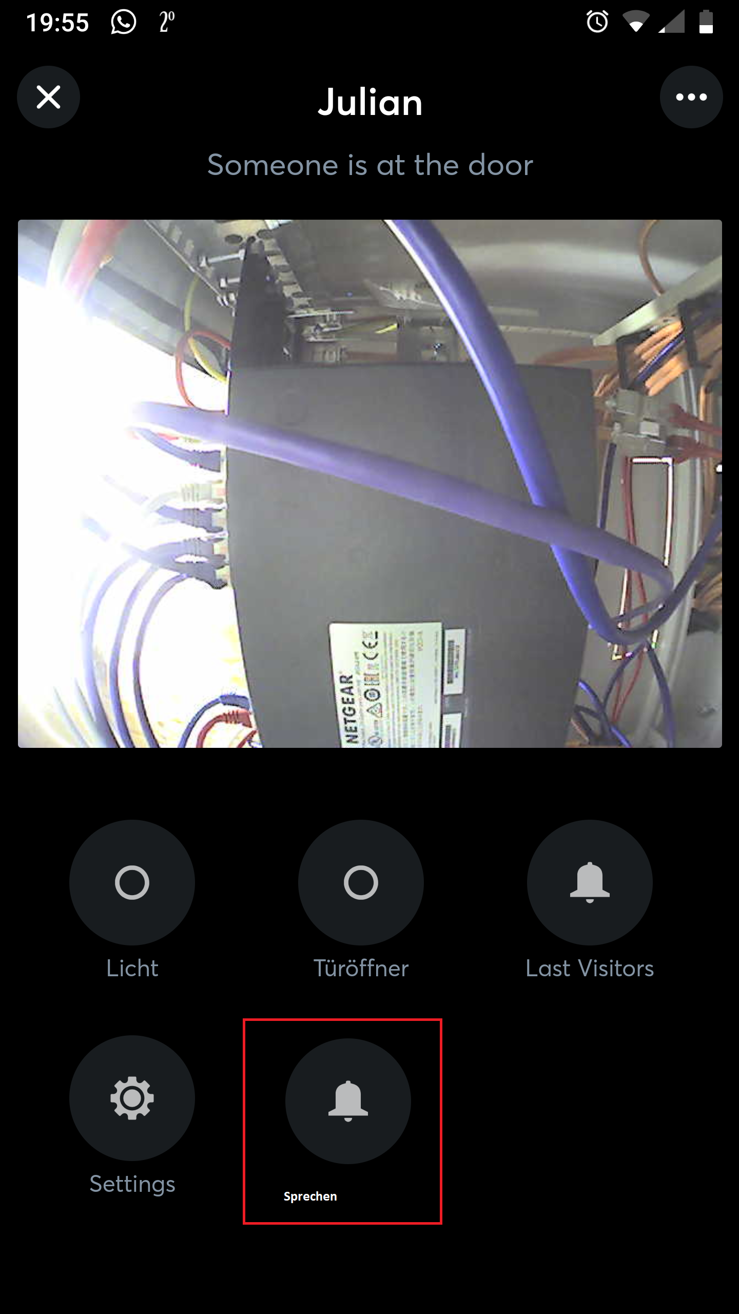

                    Guten Abend zusammen,
                    Ich habe am verlängerten Wochenende etwas getestet aber irgendwie hat die Sprachausgabe via Loxone APP und Loxone Intercom nicht funktioniert. Ich habe schon etwas gegoogelt und dabei habe ich einige Screenshots gefunden, der einen Button im Kamerafenster anzeigt um damit eine Sprachverbindung aufbaut.
                    Kurz gesagt möchte ich, wenn jemand an meiner Türe klingelt, dass ich in dem Kamerafenster, dass bereits aufgeht, einen Knopf drücken und eine Sprachverbindung zur Klingel herstellen. Ich denke ich muss eine Funktionstaste erstellen aber ich weiß nicht genau wie ich diese einstellen muss, damit ich eine Spracheverbindung herstellen kann? Ich möchte keinen externen SIP Account konfigurieren, ich möchte nur intern Sprechen können.

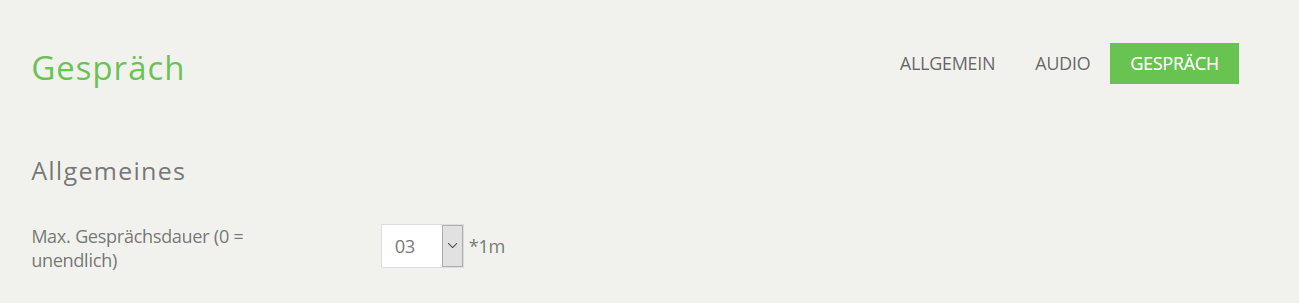

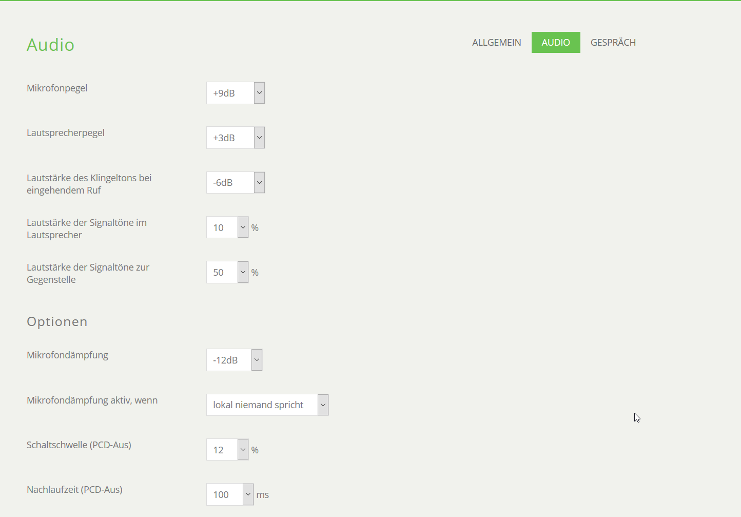

                    Könnte ihr mir wieder einen Tipp geben? (im Anhang habe ich noch einen Screenshot von meiner Loxone Config und ein paar vom SIP Modul)
                    Grüße und schönen Abend
                    Julian

                      Hast du das schon probiert?
                        ich habe die Loxone Intercom nach der Beschreibung eingerichtet, die du in dem Link geschrieben hast. Das einzige was ich nicht gemacht habe, ist die SIP Konfiguration, weil ich dachte, dass ich die nicht brauche, wenn ich nur intern eine Audio Verbindung aufbauen möchte. Liege ich damit falsch?
                        Ich habe noch etwas mehr gegoogelt, aber noch keine Beschreibung gefunden, wie ich im Loxone Config Programm einen Button konfiguriere, der mir eine Audioverbindung herstellt. Wenn das so außergewöhnlich ist, wie läuft es normalerweise ab, wenn ich eine Türsprechanlage einrichte? Bzw. warum wird das in keiner Beschreibung bei Loxone beschrieben?
