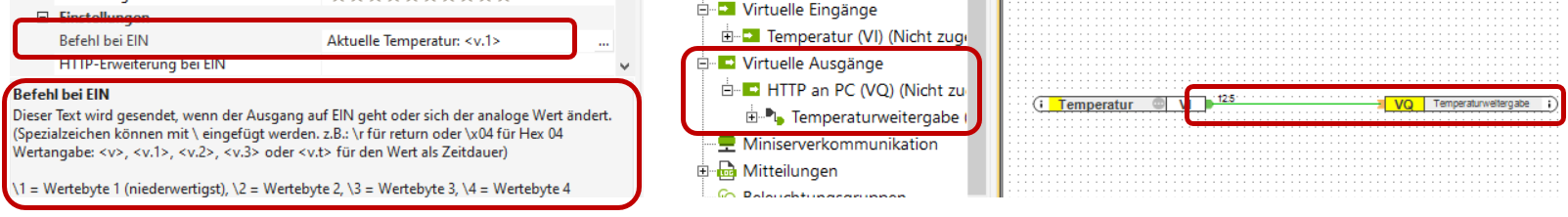

            • 5161
            einzelkind
            In diesem einfachen Beispiel wird die Temperatur 12.5 vom Eingang an Stelle von <v.1> in den Ausgangsbefehl geschrieben.
            Befehl bei Ein: Aktuelle Temperatur: <v.1>
            Ausgabe somit: Aktuelle Temperatur: 12.5
            Beachte auch die Hinweise unter dem Eigenschaftsfeld.

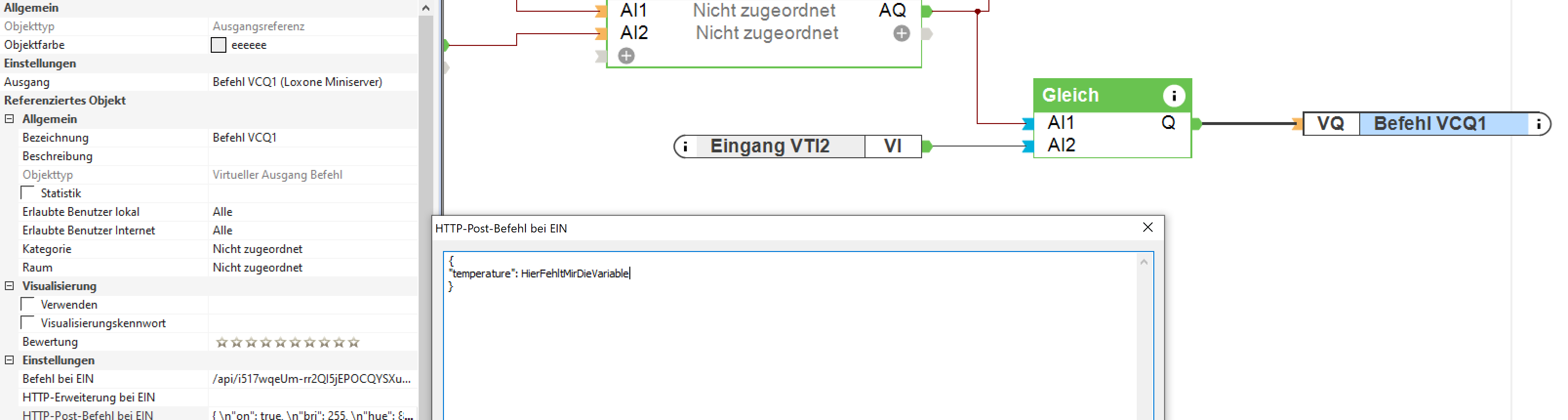

              Guten Morgen Romildo,
              ich habe mal einen ScreenShot beigefügt. An dieser Stelle brauche ich die Temperatur.
Name: Bildschirmfoto 2020-01-22 um 08.03.48.png
Ansichten: 1008
Größe: 74,9 KB
              VG
              David
                • 11238
                Der GLEICH-Baustein hat einen Digitalausgang (0/1). Du musst schon die Temperatur direkt anschließen.
                Dann ist die Variable <v.1> (mit einer Nachkommastelle).
                  • 11238
                  PS:
                  Ein Q bei einem Ausgang heißt immer DIGITAL.
                  Ein AQ ist immer analog.
                  Die Datentypen/erlaubten Werte stehen auch immer in der Hilfe jedes Bausteins (i-Symbol).
