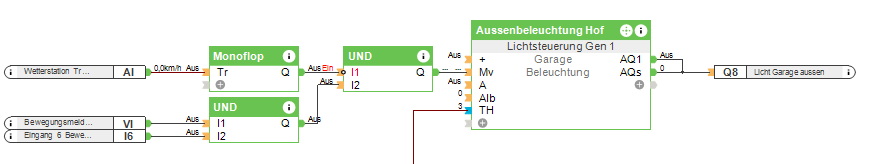

    momentan schaltet sich in der Nacht bei Wind die Aussenbeleuchtung immer ein, weil sich ein Baum in der Nähe des Bewegungsmelders bewegt. Ich würde das mit dem Windsensor nun so realisieren, dass sobald er Wind misst, soll der Bewegungsmelder für 30 Sekunden deaktiviert werden. Bei anhaltendem WInd soll dieser Zeitraum immer wieder verlängert werden.
    Welcher Baustein wäre hier richtig?
    • 5161
    Monoflop oder Ausschaltverzögerung

      Theoretisch so oder?Klicke auf die Grafik für eine vergrößerte Ansicht
Name: Anmerkung 2020-01-20 115723.png
Ansichten: 288
Größe: 19,0 KB
        So kann man es machen, ich würde dafür aber den Eingang DisMv verwenden.

      Bei den üblichen PIR-Sensoren ist eine Blätterbewegung bei Wind ist sicherlich nicht die Ursache für das aktivieren eines BWM. Um Bewegungen erkennen zu können, müssen die bewegten Objekte selbst Wärme abstrahlen. Bei einem Baum ist das wohl ehr Unwahrscheinlich.
      Häufiger kann aber auch durch die Wärmestrahlung eines Fahrzeugs ein BWM ausgelöst werden. In Bereichen, in den starke Temperaturschwankungen (z.B. unterschiedlich temperierte Luftschichten) auftreten, sind diese Bewegungsmelder nicht nutzbar.

      Ich kenne die Begebenheiten nicht. Vielleicht wäre es auch möglich mittels Abdeckkappe den "Baum" auszublenden?
      lg Romildo
