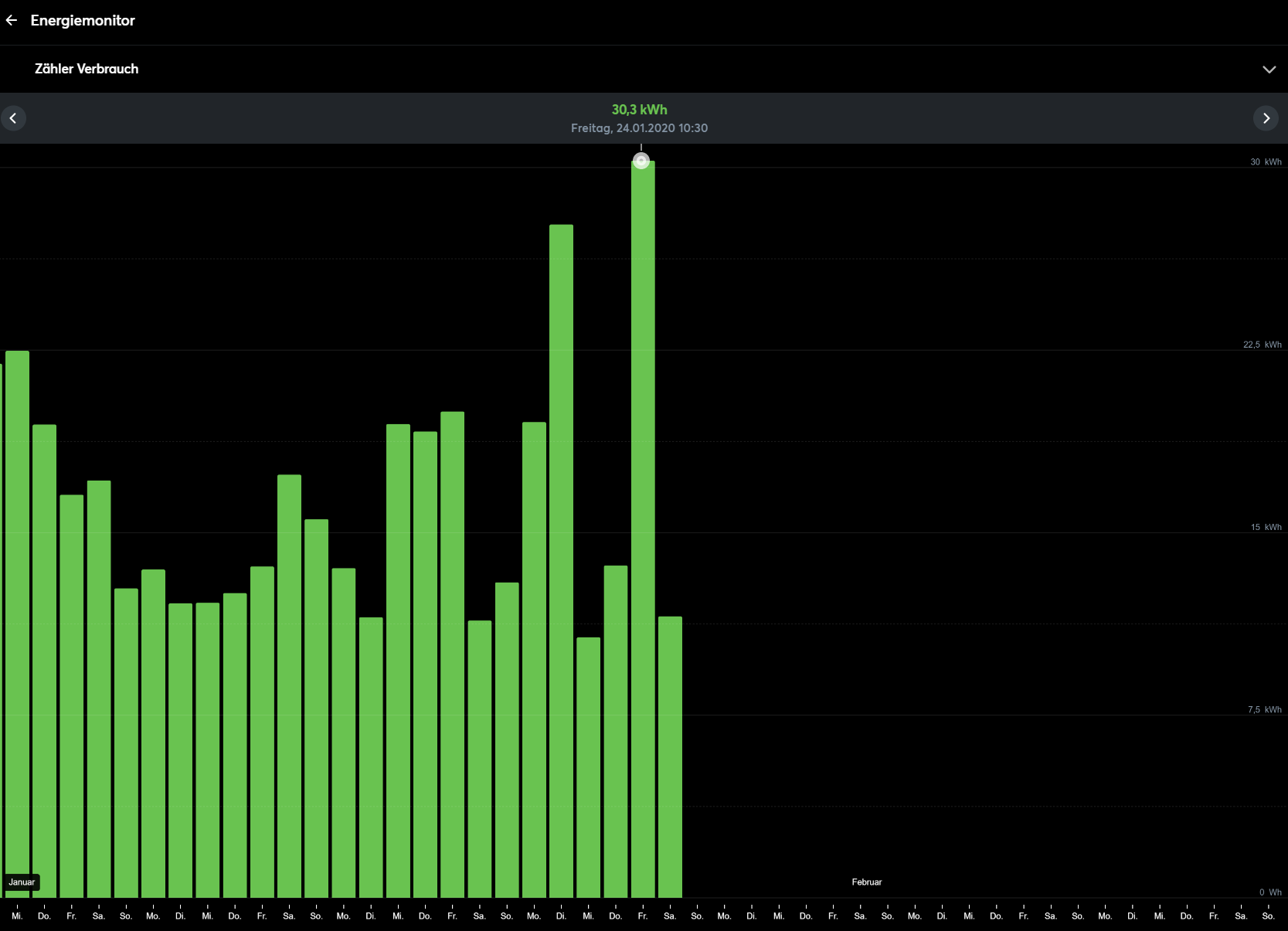

    Hallo, mir ist beim durchschauen der Statistiken aufgefallen das der Energiemonitor wahrscheinlich ein Bug hat? Ich habe seit min. 1 Jahr nicht geändert und würde sagen das das seit dem letzten Update vom 11.2019 falsch zählt. Aufgefallen ist es mir schon mal im Dezember aber da habe ich mir nicht gedacht weil so viele Lampen brennen das der Verbrauch ehe höher ist.
    Also folgendes tritt auf:

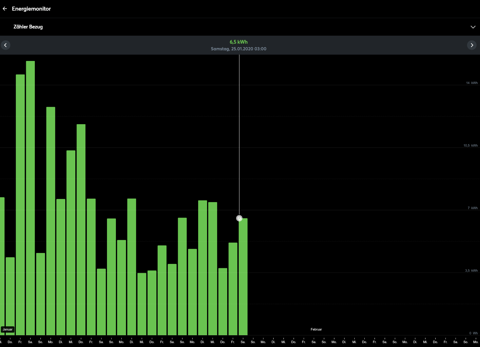

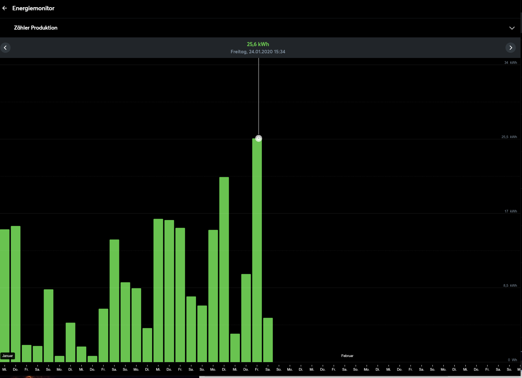

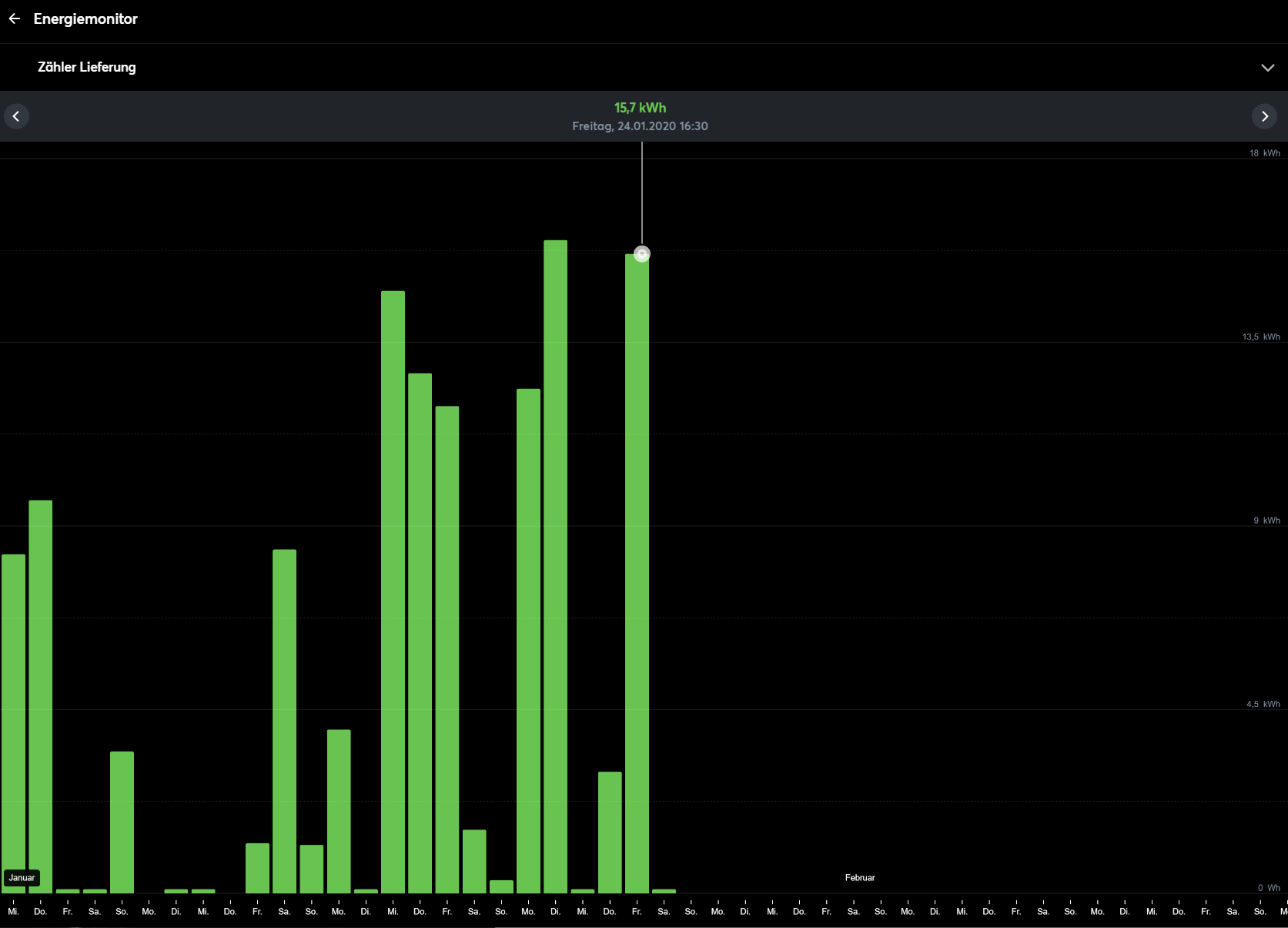

    - Er erfasst alle Werte bis auf den Verbrauch richtig und Zieht die Einspeisung ins Netz zum Verbrauch siehe Bilder
    Wenn ich Rechne:
    Produktion 25,6kwh
    Bezug: 6,5kwh
    Lieferung: 15,7kwh
    25,6kwh-15,7kwh= 9,9kwh zum Verbrauch Rechnen + 6,5kwh= 16,4 Verbrauch und nicht wie in der App 30,3kwh
    Könnt Ihr das Problem bei Euch auch so bestätigen?
    Bezug und Einspeisung wird über ein Loxone Air Zähler gezählt
    Die Werte Stimmen alle bis auf Verbrauch. Sichtbar wird die Falschmessung wenn viel Produziert wird.
