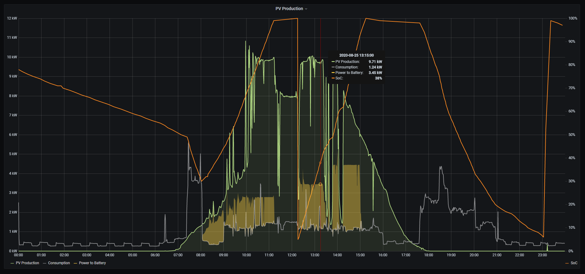

            Ich habe die Loxone-Statistik aufgegeben. Die Lösung Node-Red-InfluxDB-Grafana ist sehr effektiv.
            1. Loxberry auf einer USB-Festplatte/SSD eliminiert Probleme mit SD-Karten,
            2. Statistische Erhebungen können viel höher sein,
            3. Vergleiche mit anderen Datenreihen sind möglich.
            Es gibt eine Lernkurve, um sie einzurichten. Wenn Sie einmal damit fertig sind, werden Sie nicht mehr zurückblicken.

              Das InfNodGraf Plugin ist doch noch garnicht fertig. Wie hast du das denn dann auf dem Loxberry installiert?
            • Tico
              Tico kommentierte
              hme0354 - Die Einrichtung des Loxberry auf Festplatte oder SSD eignet sich für einen Wiki-Eintrag. Wenn ich Zeit habe, werde ich etwas schreiben.
              miqa - Node-Red wird über die Kommandozeile auf dem Loxberry installiert. Es handelt sich um einen einzelnen Eintrag, der als root in der Shell gemacht wird. Google 'Node-Red Installation' und Sie werden die Befehlssequenz schnell finden.
              Ich habe dieses Youtube-Video für die Influx/Grafana-Installation verfolgt. -
