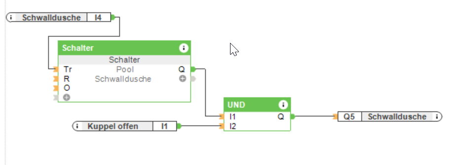

    Ich brauche wieder mal eure Hilfe. Und zwar muss ich einen Schalter machen der sich nur schalten lässt wenn ein Digitaler Eingang auf EIN ist. Es funktioniert wenn ich am Schalter mit einen UND Baustein weiter fahre aber in der Visu kann man den Schalter trotzdem aktivieren. Gibt es da eine Möglichkeit das man diesen auch sperrt?

    Also wenn DI = EIN, nur dann soll der Schalter auch bedienbar sein?
    Du könntest den automatisch zurücksetzen:
    Also, wenn DI nicht EIN, dann direkt den Schalter am Eingang R resetten.
    Dazu baust Du eine Logik: Wenn DI nicht EIN, dann direkt auf R.
    Das wäre jetzt ne quick n dirty Lösung. Du könntest den Schalter bedienen, sobald Du in der Visu den Finger /die Maus los lässt, springt er zurück.

    Füge mal bitte nen Screenshot hinzu, wie du das jetzt löst. Ist es ein Schalter, Taster, Tastschalter? Der Schalter hat auch einen Eingang "Dis", der alle Eingänge sperrt, ob er dann über die Visu erreichbar schaltbar ist, weiß ich nicht.

      Ich habe es jetzt so gelöst.
      EDIT: Also wenn ich den direkt am Reset hänge kann ich ihn in der Visu auch schalten. Also das gleiche.

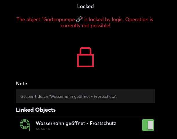

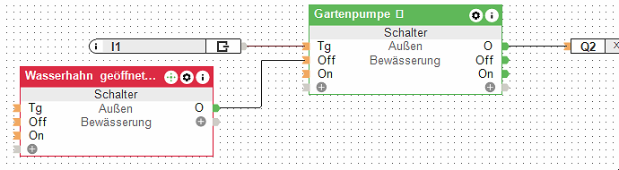

        Hatte gerade das gleiche Problem, und zumindest in der Loxone Konfig 14.4.9.25 (der Thread ist ja schon was älter) gibt es folgende Option:
        Dauer-AN auf dem OFF eines Schalters sperrt diesen sowohl für die Inputs Toggle (in dem Fall mein I1) und auch in der Visu (Darstellung siehe unten).
        Wenn man es weiß, könnte man das auch aus der Doku erlesen, allerdings hätte ich mir oben noch den Hinweis gewünscht, dass "Off: Ein: Baustein ist gesperrt." eben auch die Visu sperrt, nachdem das Sperren der Visu unten bei "DisPc" ausdrücklich ausgeschlossen wurde.
        Umsetzung bei mir: Ich habe dadurch einen Schalter erstellt, der manuell gesperrt werden kann (in dem Anwendungsfall sollte die Gartenpumpe nicht aus Versehen eingeschaltet werden können, wenn die Wasserhähne ums Haus im Winter geöffnet sind, um Frostschaden zu vermeiden).
        Die Sperre habe ich dann praktischerweise noch direkt als verlinkten Baustein an den eigentlichen Schalter gehängt, aber das ist ja davon unabhängig.
        Screenshot Konfig:

        Screenshot Visu Übersicht:
        Klicke auf die Grafik für eine vergrößerte Ansicht  Name: Screenshot 2024-12-29 at 21.11.52.png Ansichten: 0 Größe: 7,4 KB ID: 450643
        Screenshot Visu Element:
        Klicke auf die Grafik für eine vergrößerte Ansicht  Name: Screenshot 2024-12-29 at 21.12.06.png Ansichten: 0 Größe: 32,7 KB ID: 450644
