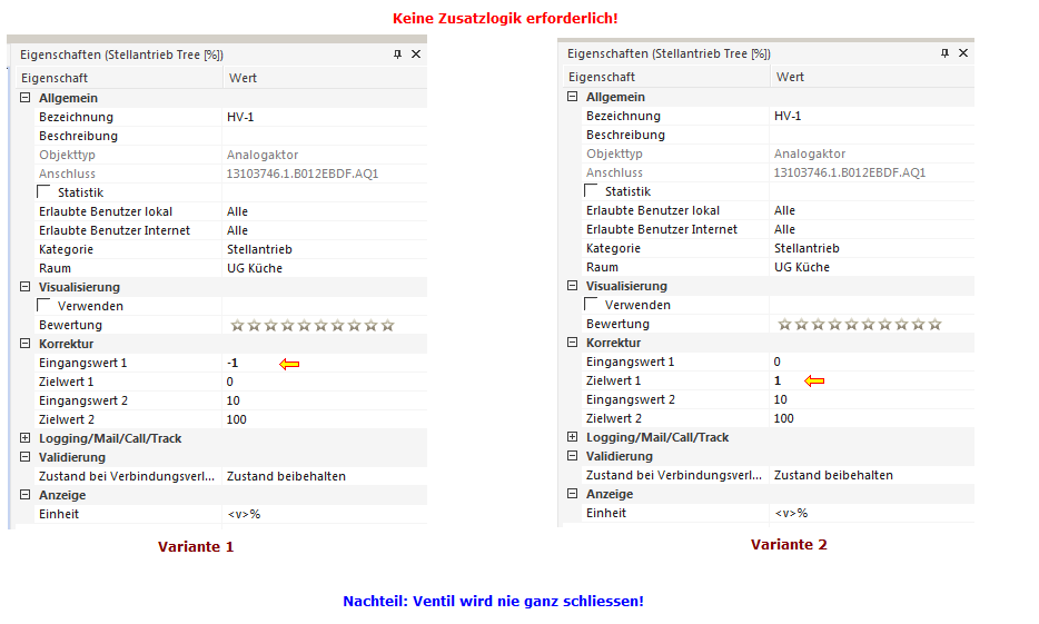

              Lösung ohne externe Logik!
                • 3264
                du meinst eher 0-10 und 10-100
                  • 6320
                  Je nachdem wie weit immer geöffnet sein soll. Aber wie er ja selbst schon gemerkt hat, brauchst Du dafür dann auch noch wieder eine Sonderfall/Sommer Lösung, die er nicht mitliefert, damit das Ventil mal ganz zu geht.
