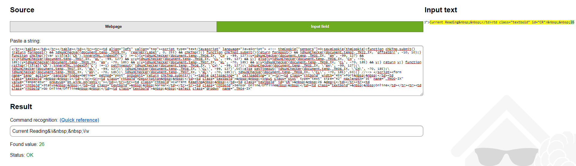

    Hallo zusammen
    Ich habe ein Problem.
    Und zwar habe ich mehrere AKCP Geräte im Einsatz. Im speziellen AKCP SP2 und SP4.
    Angeschlossen sind an diesem Temperatur, Luftfeuchtigkeit und Lecksensoren.
    Da Loxone aber mit SNMP nicht klar kommt kann ich diese ganzen Daten leider nicht darüber auslesen.
    Bei UDP habe ich das Problem dass die AKCP Sensoren leider nur einen Status wie normal oder kritisch senden. Und nicht die genauen Daten für die Temperatur etc.
    Darum bleibt mir eigentlich nur mehr der Weg über einen HTTP Eingang.
    ABER leider bekomme ich das nicht hin.
    Ich bekomme immer den Wert "0".
    Loxone Miniserver Go 10.3.11.25
    Loxone Config 10.3.11.25
    Als URL habe ich die Seite eingetragen die bei mir den Wert mit der aktuellen Temperatur anzeigt.
    Und als Befehlserkennung habe ich folgendes eingegeben:
    Current Reading\i  \i\v
    Hier habe ich auch noch zig andere Dinge versucht.
    Hier ein Auszug aus dem Quelltext:

    Aktuelle Temperatur des Sensors wären 26 Grad.

    Hast du es schon mal mit
    Current Reading&nbsp;&nbsp;\i&nbsp;&nbsp;\i\v
    versucht ?
    oder zumindest mit:
    Current Reading&\i&nbsp;&nbsp;\i\v
    damit er nicht schon bei den ersten "&nbsp;&nbsp;" gleich nach dem "Current Reading" hängen bleibt.
    Zuletzt geändert von Labmaster; 10.03.2020, 15:48.
      • 4336
      Wie Labmaster schon geschrieben hat!
Ansichten: 307
Größe: 159,6 KB

        Super danke!
        Dann war DAS wohl mein Fehler.
        Und zusätzlich habe ich das Programm nicht immer in den Miniserver hochgeladen.
        Ich dachte wohl dass es auch so funktioniert wenn ich das Programm nur in der Software auf dem PC habe.
        Auf jeden Fall funktioniert es jetzt.
        Danke nochmals.
