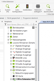

    ich bräuchte eure Hilfe bzw. einen Tipp bei der Konfiguration der 1-Wire Schnittstelle.
    Ich habe Probleme bei der Inbetriebnahme des 1-Wire Interface. Das Interface wird vom Miniserver erkannt und auch als grün angezeigt in der Konfiguration. Jetzt habe ich einen Temperatursensor angeschlossen und wollte, wie in der Online-Doku beschrieben, den Button „1-Wire Durchsuchen“ drücken, allerdings ist dieser deaktiviert/ausgegraut. Könnt ihr euch das erklären? Was mache ich falsch?

    Also bei mir ist der button ausgegraut, wenn ich nicht mit dem miniserver verbunden bin. Ansonsten funktioniert er
    Keine Ahnung was du gemacht oder nicht gemacht hast.

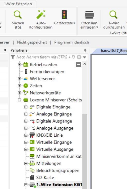

      Du musst die richtige 1-Wire Extension auswählen, dann sollte das Menü anklickbar sein:
