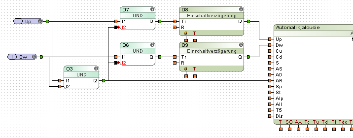

    Ich habe bei meinen Raffstores physisch je eine Taste für auf und ab. Nun würde ich diese gerne so konfigurieren, dass wenn beide gleichzeitig gedrückt werden die Automatik reaktiviert wird. Somit habe ich beide wie üblich einzeln auf Cu und Cd gelegt und zusätzlich beide UND verknüpft auf AR. Leider musste ich feststellen, dass dies nicht einwandfrei klappt, da beim Klick auf beide Tasten natürlich auch Cu oder Cd aktiviert werden.
    Habt ihr eine Idee, wie ich das elegant lösen könnte?

    Dann müsstest du verhindern, dass bei gleichzeitiger Betätigung Up und Dw ein Signal bekommt.
    Da du es nie schaffen wirst die Tasten gleichzeitig zu betätigen, wird auch noch eine kleine Zeitverzögerung notwendig.
    Nachteil: Leider ist die Zeitverzögerung dann immer im Einsatz.
    Beispiel:
Ansichten: 182
Größe: 18,6 KB
    lg Romildo
      Danke für den Input. Das habe ich leider schon probiert, nur ist dabei das Problem, dass damit u.a. der Doppelklick für die komplette Auf- oder Abfahrt nicht mehr funktioniert.

        Der Doppelklick funktioniert schon. Zudem kann ja auch mit dem Langzeitklick die komplettfahrt ausgelöst werden.
        Die Zeiten müssen dazu natürlich dementsprechend angepasst werden.
        Beispiel:
        Die Zeiten der Einschaltverzögerung müssen möglichst kurz z.B. 0.1 Sekunden und die Zeit Tdc natürlich länger z.B. 1 Sekunde eingestellt werden.
        lg Romildo
          Super und vielen Danke! Genau diese Kleinigkeit hab ich natürlich nicht bedacht und war mit 0,5 Sek zu lange
