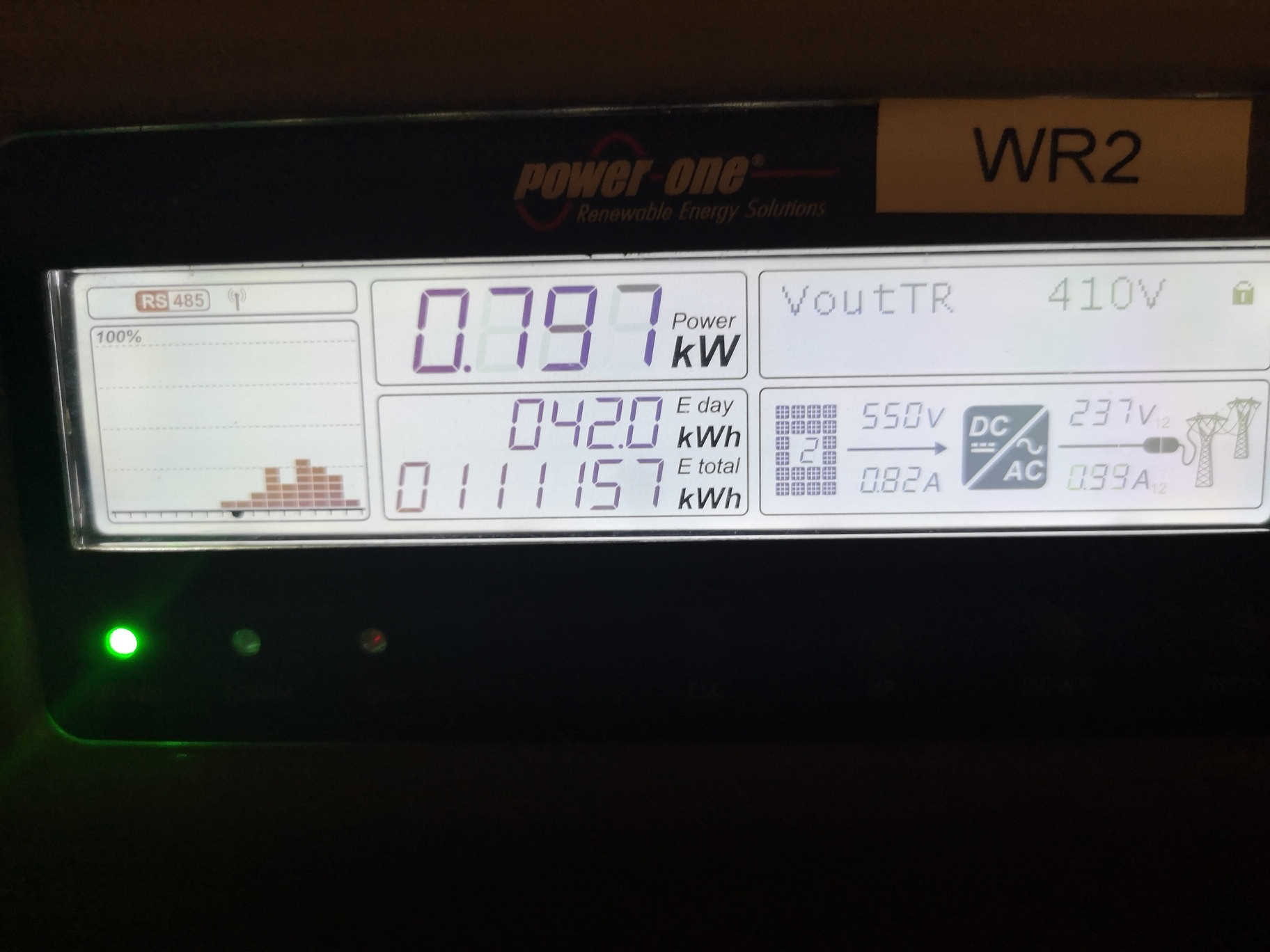

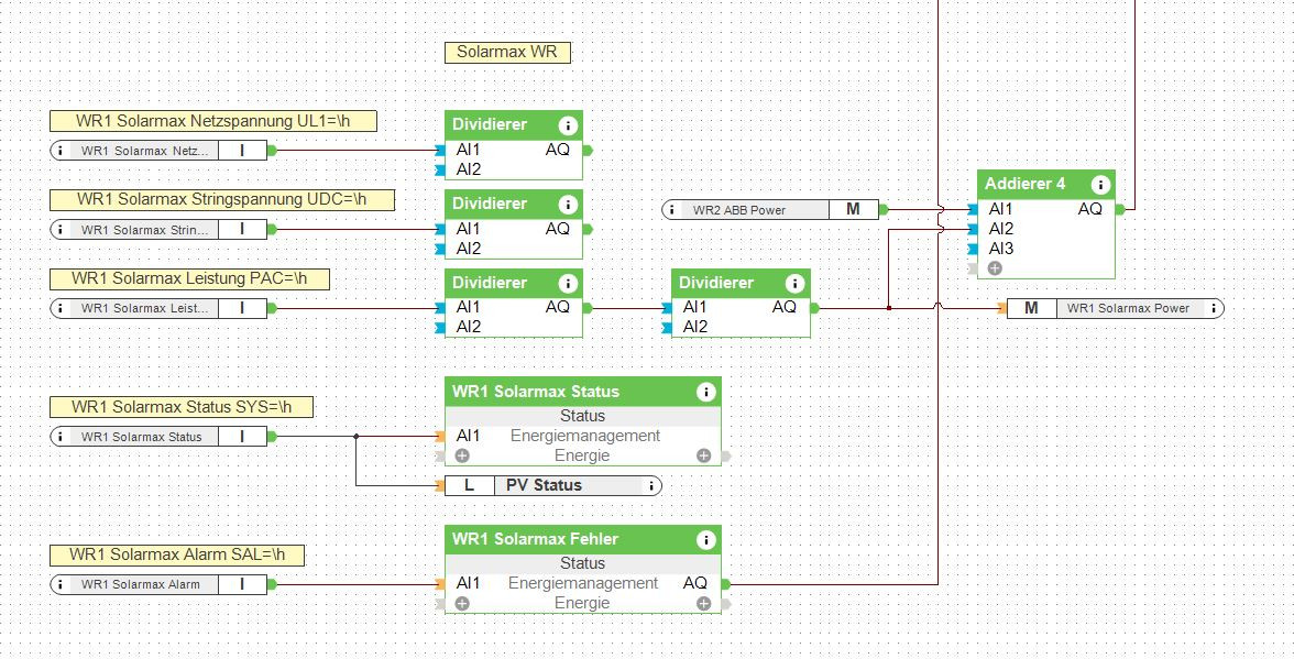

    Guten Tag,
    ich möchte gerne mein ABB Wechselrichter Trio 27.6 per RS485 abrufen. Den Solarmax habe ich schon per ASCII hinbekommen.
    Beide liegen auf einer 485 Extension.

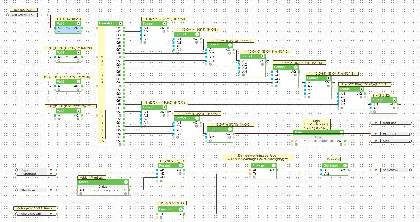

    Das Problem in Loxone ist, das ich laut Script aus dem Netz für die Power in W das Vorzeichen Bit 31 um 1 kürzen muss.
    Ich stell hier das Script aus dem Netz hinein. Vielleicht geht es auch mit Pico C.

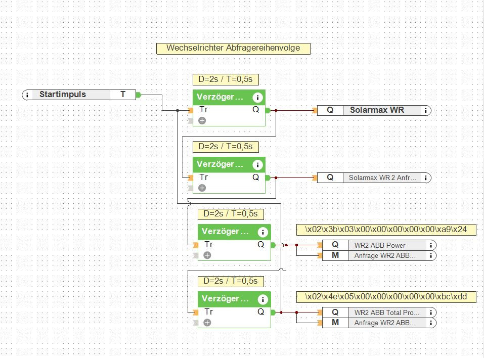

    Wenn ich also die Anfrag für :
    GridPower
    0x3B03
    \x02\x3b\x03\x00\x00\x00\x00\x00\xa9\x24
    sende. bekomme ich diese Antwort zurück:
    Hex
    00,06,46,1E,13,D3,5B,5F
    Egal wie ich es drehe komme ich nicht weiter.

        Guten Tag Tico,
        ich habe hier ein Bild vom WR was ich um 18 Uhr gemacht habe.
        So wie ich sehe kann er nur 4 Zahlen darstellen. Es ist ein 27,6 kw WR!
Ansichten: 1003
Größe: 341,3 KB
        Hier ist eine Anfrage die ich über Tag gemacht habe.
        Ich schicke die Anfrage per RS485 zum Wechselrichter:
        Und erhalte diese Antwort zurück:
        00,06,46,4E,44,AE,CRC,CRC
        Diese Antwort sollte die Leistung von 13,73 kW darstellen.
        Ich danke dir für deine Hilfe!
        Gruß Michi

          Ich denke, die angehängte .Loxone-Datei sollte funktionieren.
          Es gibt eine Diskrepanz zu Ihrem gemeldeten Wert von 13,73 kW. Die beigefügte Methode meldet 12,39 kW. Ich denke, dafür gibt es einen Grund.
          Die 13,73 kW, die auf dem Wechselrichter angezeigt werden, sind wahrscheinlich die DC-Leistung der Solaranlage.
          Die 12,39 kW, die berechnet wurden, sind die AC-Netzleistung. Die Umwandlung von DC in AC würde auf etwa 1,34 kW Wechselrichterverlust hindeuten.
          Dies entspricht einem Wirkungsgrad von ~90% für den Wechselrichter und klingt normal.
          Leistung = Volt x Ampere
          Das Bild Ihres Wechselrichters zeigt ~70% Effizienz beim Vergleich von DC-Volt x Ampere im Vergleich zu AC-Volt x Ampere. Dies scheint normal für einen Wechselrichter zu sein, der mit sehr niedrigen Leistungspegeln arbeitet.
          Zuletzt geändert von Tico; 29.04.2020, 03:36.

            Hallo Tico,
            ich habe es ausprobiert und es Funktioniert. Ich habe bei den Abfragen zwischendurch Sprunghafte Werte. Wenn der WR z.b bei ca. 3,85 kW pendelt erscheint ab und zu 8,45 kW und dann wieder zurück auf ca. 3,83 kW. Ich denke das liegt an der Antwort vom WR. Diese wird nicht immer zu 100% sein oder was meinst du?
            Gruß und Danke für deine Bemühungen.

              Können Sie einen Screenshot des RS485-Aktuators senden, den Sie eingerichtet haben? Wie hoch ist die Timing-Rate, mit der der Aktor abgefragt wird?
              Es gibt eine Methode, um die Eingaben besser mit der Formel zu synchronisieren. Einzelheiten zu Ihrer bestehenden Abfragemethode könnten hilfreich sein.
              • Tico
                • 31.08.2016
                • 1035
                Die Schwankungen werden wahrscheinlich durch die Zeitunterschiede zwischen den vier Sensoren verursacht.
                Statt 4 Einzelabfragen müssen wir die 4 separaten Bytes in einem Treffer erhalten.
                Die Befehlserkennung dafür ist -
                \s2\4\3\2\1
                Dies gibt eine Dezimalzahl zurück, die die 4 Bytes darstellt. Diese muss wieder in einzelne Byte-Werte zerlegt werden.
                Das Ergebnis - die binären Decoderblöcke erhalten die Werte zum gleichen Zeitpunkt.

                  Hallo Tico,
                  danke für dein Antwort. Ich habe es bei mir nachgebessert und jetzt kommt das Signal gleichzeitig sodass der Wert jetzt nicht mehr springt.
                  Ich habe dir mal meine Config als Grafik angehängt. Dort kannst du erkennen das ich auch noch ein Solarmax abfrage.
                  Meine Abfragung mache ich alle 2s sodass ich die ABB Power alle 6s bekomme.
                  Schau es dir mal an.
