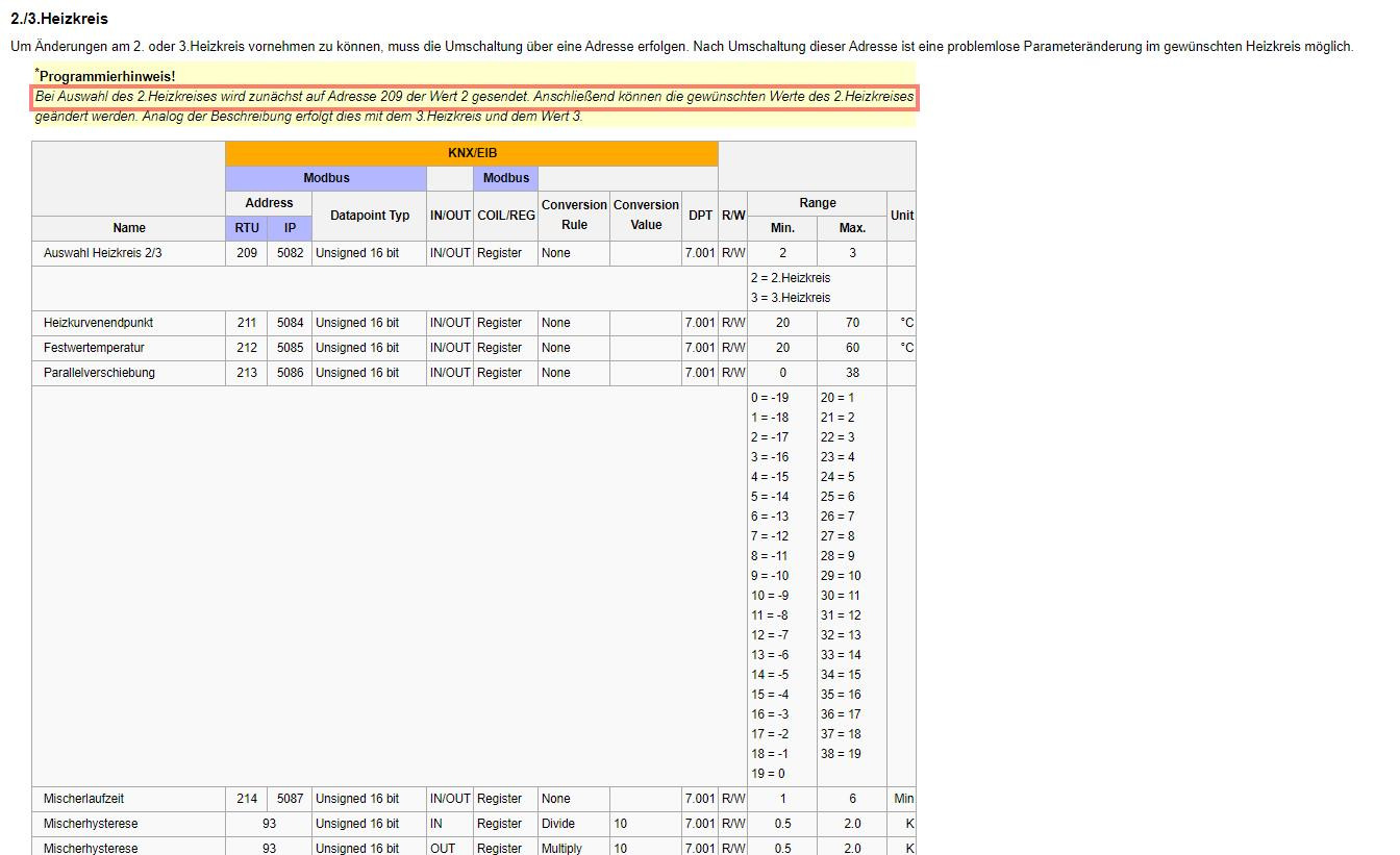

    habe hier schon mal in den Forum vor zwei Jahren gefragt. Hat jemand die Werte für den 2 HK eventuell in Loxone programmiert ?

      ich möchte für den 2´ten Heizkreis als Bsp. den Heizkurvenendpunkt anzeigen bzw verändern in Loxone

        Sende einfach eine 2 an die Adresse 5082. Damit wählst du Heizkreis 2 aus.
        Der Heizkurvenendpunkt ist dann auf Adresse 5084.

          Danke Dir werde mir es genau anschauen ! Mein Problem ist wie ich die 2 senden soll!?

            Soweit ich sehe, betrifft dieses Vorgehen ja nur die Heizkreise 2 und 3. Wenn du nur den 2. HK ansprechen willst, kannst du z.B. auf das Register 209 (bzw. 5082) per Multiplikator den Wert 2 anlegen. Um sicherzugehen, würde ich empfehlen, das evtl. hin und wieder zu wiederholen, bevor du neue Werte austauschen willst bzw. evtl. 1x täglich oder so. In der Regel sollte die Regelung sich das merken aber man weiß nie. Loxone sendet allerdings nur bei Werteänderung zuverlässig, bei diesem Wiederholen nach x Stunden bin ich mir nicht so sicher...
            Der zulässige Wertebereich beträgt hier nur 2 und 3, deshalb könntest du einen Analogwertschalter mit den Werten bestücken und den per Impulsgeber alle x h einmal für wenige Sekunden umschalten lassen.
