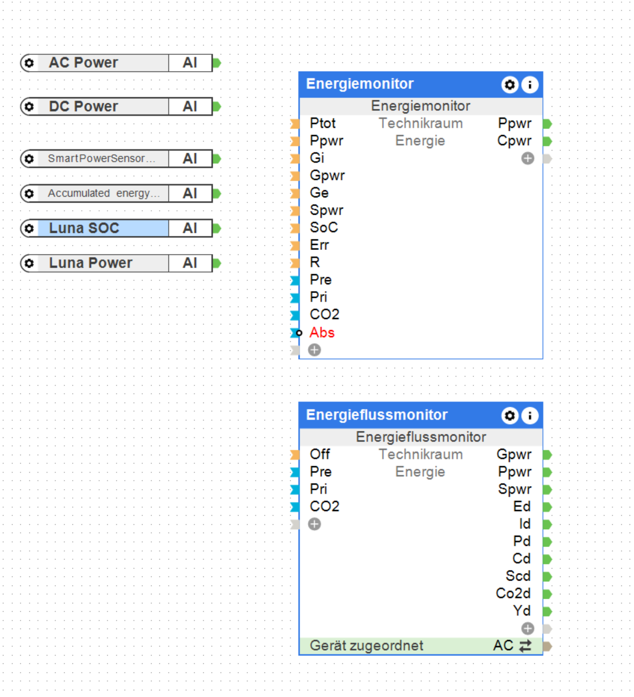

      ich hab den gesamten Thread durchforstet - und bin nur bedingt schlauer.
      Könnte bitte jemand für ein (vergleichbares) Setup aus WR + Luna Batterie + Dongle 2 - 3 Screenshots posten zur richtigen Konfiguration / Belegung der Eingänge am Energiemonitor.
      Bitte zunächst für ein einfaches Setup, dass irgendwelche Modbus TimeOuts oder ähnliches ausklammert.
      Welche Sensoren des Huawei Templates werden am Energiemonitor auf welche Eingänge gelegt?
      zu den IP Adressen:
      Welche IP Adresse ist im Modbusserver in der Loxone Config zu hinterlegen?
      Ist es die IP, die der Dongle im Netzwerk bekommen hat - mit ":502" angehängt (Beispiel: 192.168.1.51:502)
      -> gelöst
      Modbus Einstellungen am Dongle: hier ist eine "Client 1 IP-Adresse" zu vergeben.
      Welche IP Adresse ist hier einzustellen? Die IP des Loxone Miniservers?
      -> gelöst
      Danke vorab.

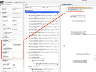

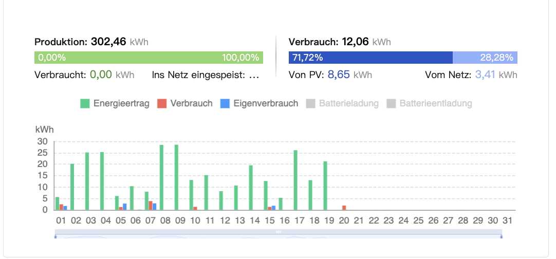

        hier die Grafiken dazu

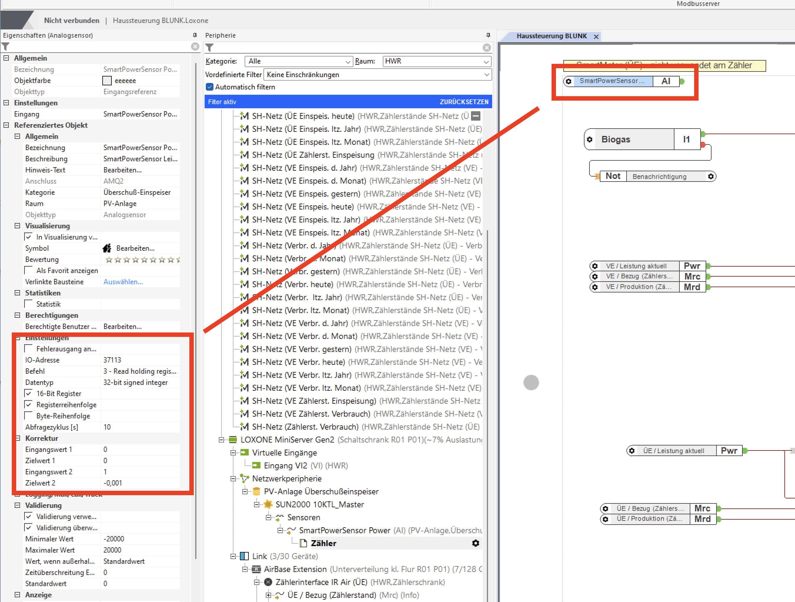

          Ich habe nur ein Smartmeter an dem ÜberschußEinspeiser und das hat nen Register:
Name: Bildschirmfoto 2024-03-22 um 23.52.54.png
Ansichten: 682
Größe: 380,2 KB
          • ledchab
            • 10.02.2016
            • 426
            #233
            ja - aber ich habe noch kein Register für den zweiten Power Sensor gefunden ;-) oder ich habe was übersehen

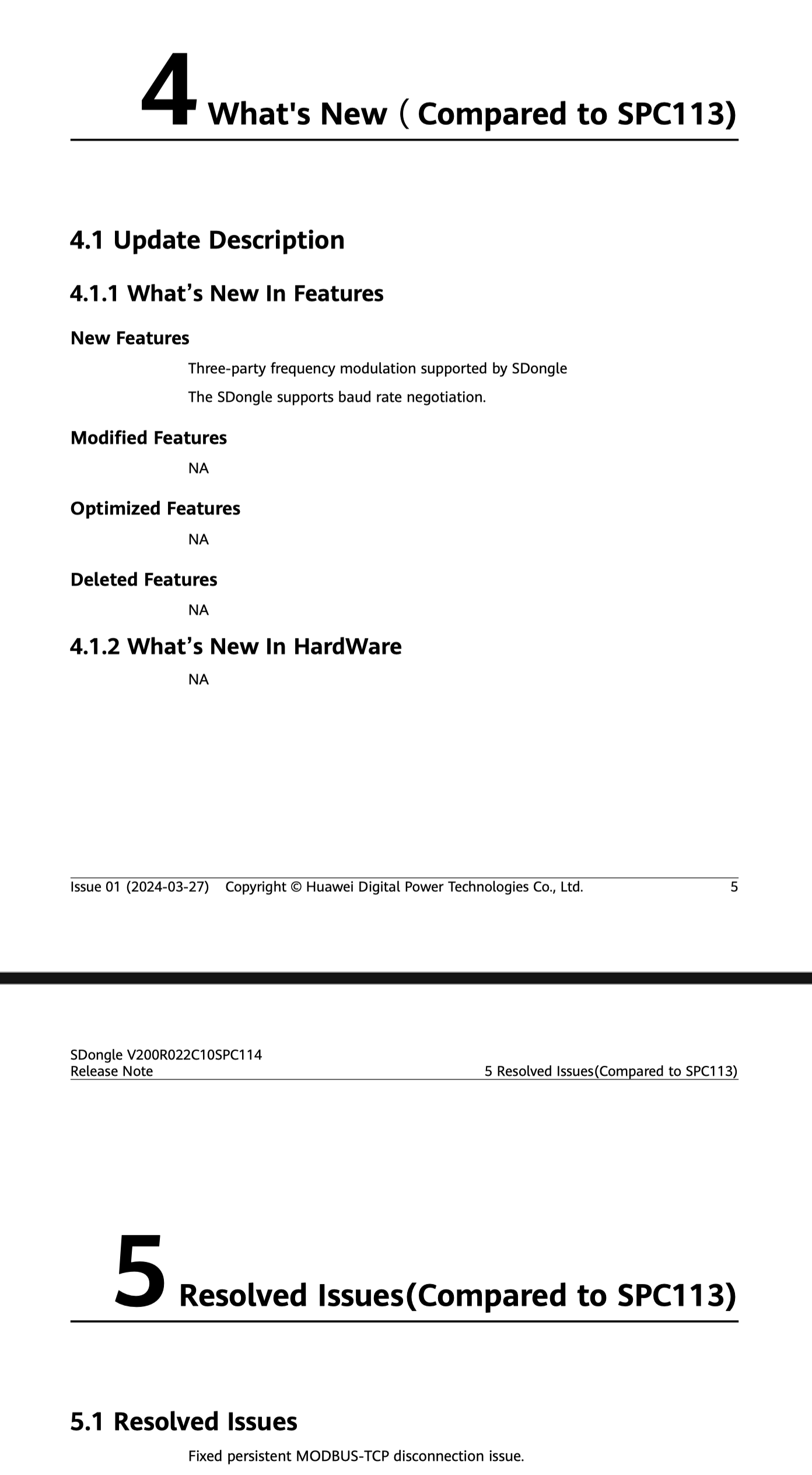

              Moin zusammen!
              HUAWEI hat seit ein paar Tagen eine neue FW für die SDongles draussen.
              Dabei addressieren Sie u.a. ModBus-Fehlerbehebungen was Konnektivität angeht:
              Klicke auf die Grafik für eine vergrößerte Ansicht  Name: Bildschirmfoto 2024-04-13 um 22.45.17.png Ansichten: 0 Größe: 208,5 KB ID: 429398
              Download-Link:
              https://photomate.zendesk.com/hc/en-...-Smart-Dongles

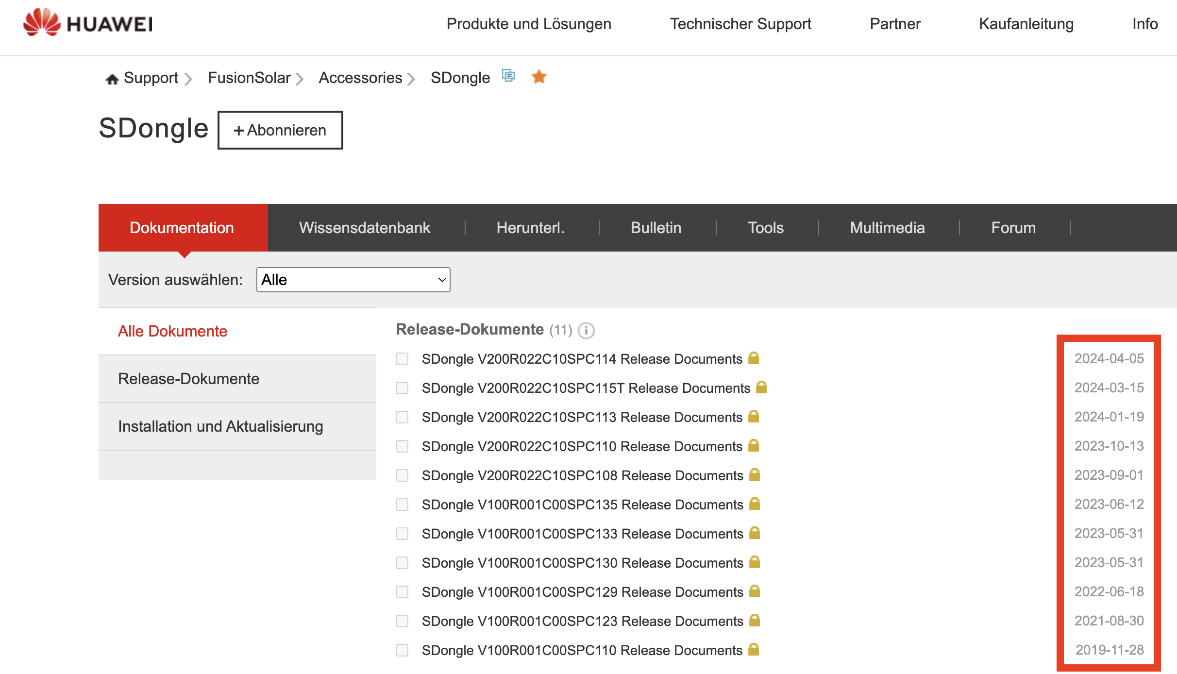

              Ich war mal ITler offensichtlich aber zu dumm für dieses update und die dazugehörige Anleitung.
              Schon im Step 2 steht man soll "upper right" auf setting klicken. das gibts weder bei mir noch am screenshot den sie gepostet haben.
              Und so gehts dann weiter.
              edit: ok... ich bin etwas weiter - die Seite ist einfach Mist, weil sie nicht nach meiner Auflösung skaliert. Nächste Frage: ich hab den SDongleA-05 mit aktuell "V100R001C00SPC125" und es werden bei o.a. Link 2 Versionen angeboten V100R001C00SPC135 & V200R022C10SPC114
              Meiner aktuellen Nummer nach würd ich V100R001C00SPC135 nehmen, er schlägt mir aber als Zielversion zweitere vor bzw. kann ich jede auswählen. Was ist da die Richtige?
              edit 2: dem Datum nach ist die V200 die neue und die V100 dann eine Art Fallback?
              Zuletzt geändert von hstohl; 15.04.2024, 17:38.
              • NilsG
                NilsG kommentierte
                Ich mache das über die App - das geht eigentlich recht gut
                Ich bin auch irgendwann von V100 zu V200 gegangen - weiß aber nicht mehr warum?!

              #236
              Sieht einfach nach nem Versionsprung aus:;

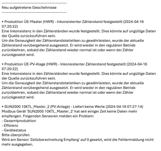

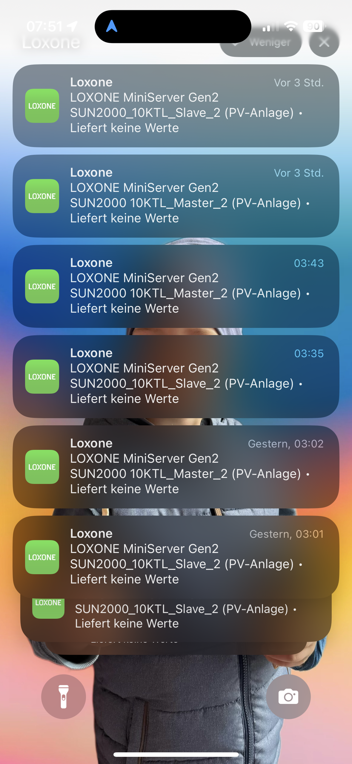

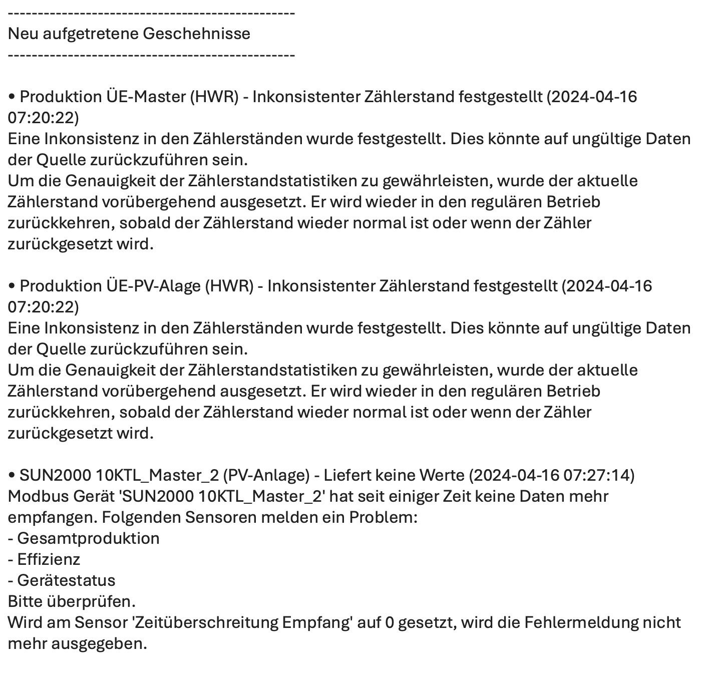

                zu früh gefreut:
                Klicke auf die Grafik für eine vergrößerte Ansicht  Name: IMG_5902.png Ansichten: 0 Größe: 2,19 MB ID: 429568
                Klicke auf die Grafik für eine vergrößerte Ansicht  Name: Bildschirmfoto 2024-04-16 um 07.54.40.png Ansichten: 0 Größe: 228,7 KB ID: 429570
                • acix
                  acix kommentierte
                  Auf wie viel ms ist dein Timeout gestellt? Habe es von 8000 auf 2000 gestellt. Habe bislang keine Probleme mit der neuen Firmware.
                • NilsG
                  NilsG kommentierte
                  Hi! Meine "Zeitüberschreitung" steht auf 300 s - nicht ms
                  Aber wieso von 8000 runter(!) aus 2000?!?
                • acix
                  acix kommentierte
                  Weil ich aufgrund der nervenden Meldungen das Timeout auf 8000ms gestellt habe. Dann war Ruhe. Gestern testweise auf 2000ms gestellt und heute morgen hatte ich schon die erste Meldung wieder drauf. Update hat also leider nichts gebracht.

                • NilsG
                  NilsG kommentierte
                  Ahhh - Danke.
                  Probiere ich aus

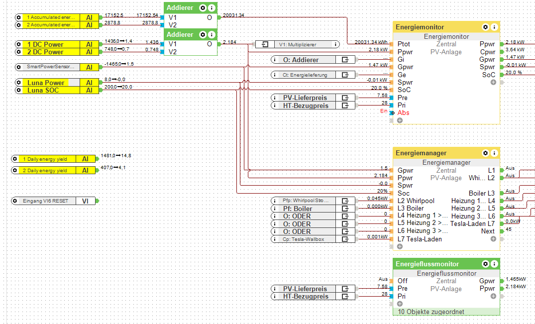

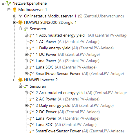

                #240
                Hallo - ist bei mir schon einige Zeit her - so habe ich das gelöst:
Ansichten: 351
Größe: 44,6 KB
Ansichten: 351
Größe: 103,0 KB
                Ich hoffe du kannst damit etwas anfangen!
